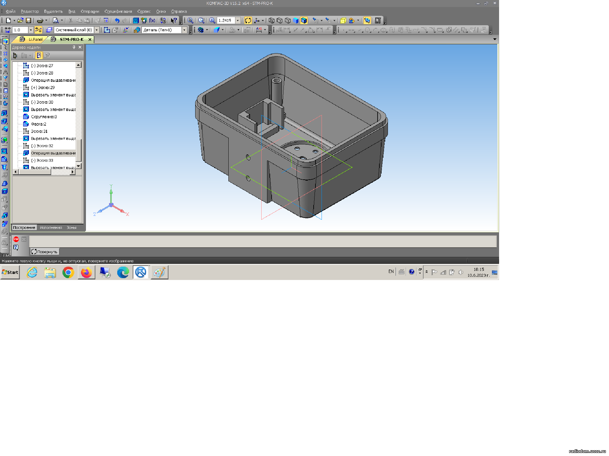

paunov_dДата: Суббота, 10.06.2023, 17:23 | Сообщение # 175
Сообщений: 260
Улучшенный бокс для Mole STM и PRO.
Прикрепления: 3103398.png (127.1 Kb)

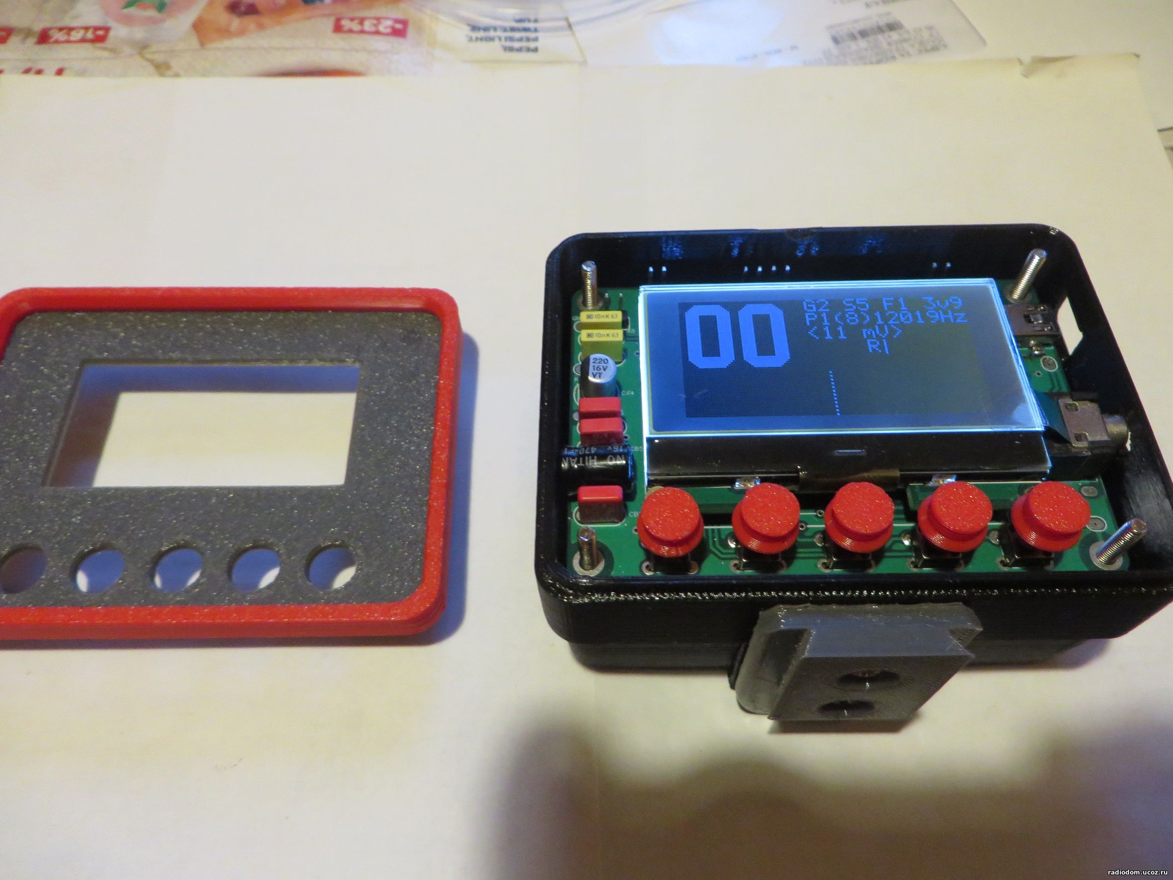

paunov_dДата: Среда, 14.06.2023, 19:46 | Сообщение # 176
Сообщений: 260
Вот Мой КРОТ
Прикрепления: 7744943.jpg (409.0 Kb)
