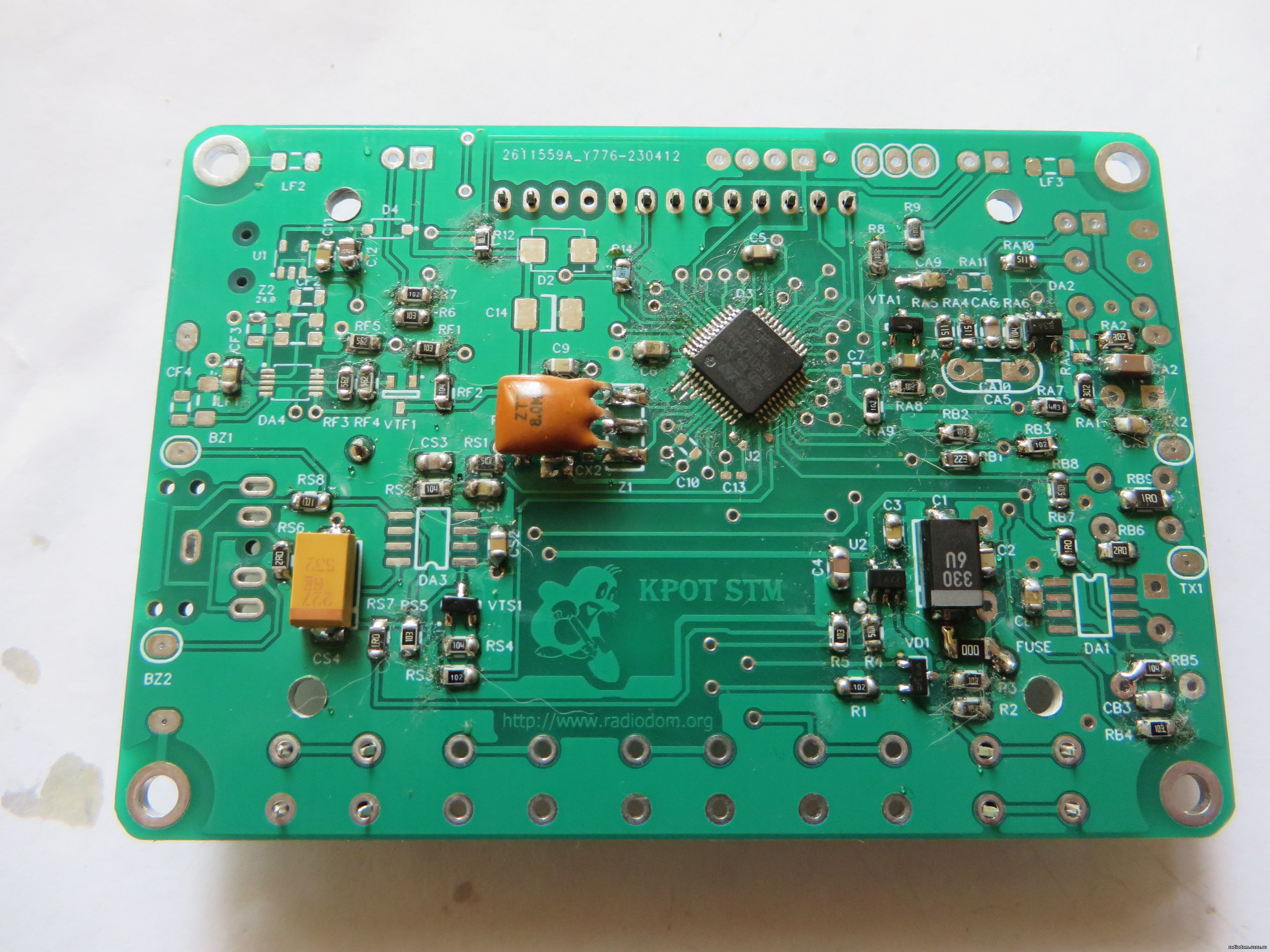

Здравствуйте Виктор Иванич. Можно ли не ставить У1 и Детектор на РАБОТУ (Аккумулятор заряжать через USB).
Потому что пока второго TPS799xx у меня нет.С уважением.С уважением. Привет.
PS: А это моя плата, до сих пор не доделанная из-за отсутствия деталей. Я жду, когда они прибудут.
Прикрепления: 3006586.jpg (1.51 Mb)

paunov_d, Здравствуйте. U1.U3 и их обвязку можно не ставить, прибор должен работать и без них.

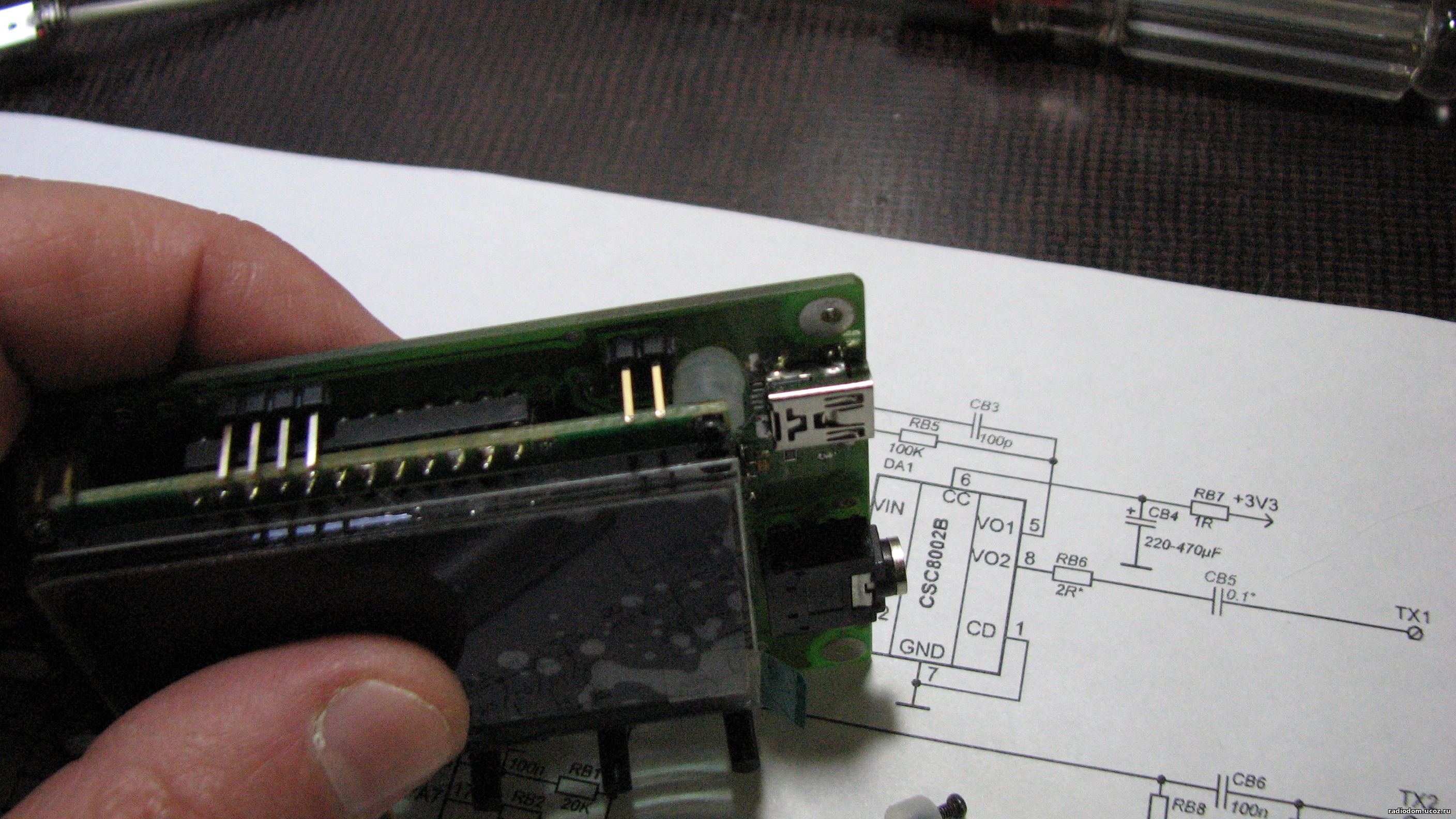

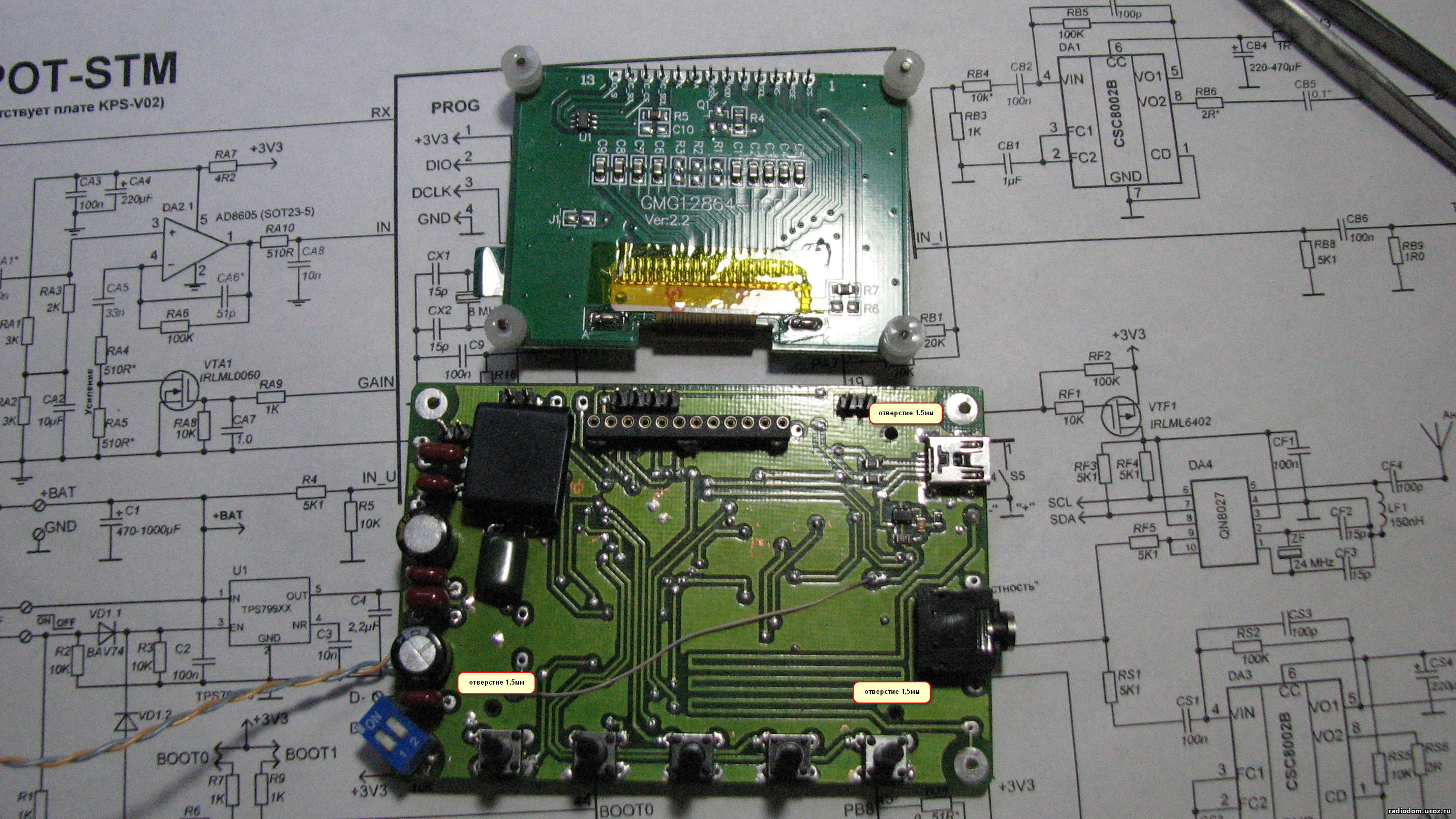

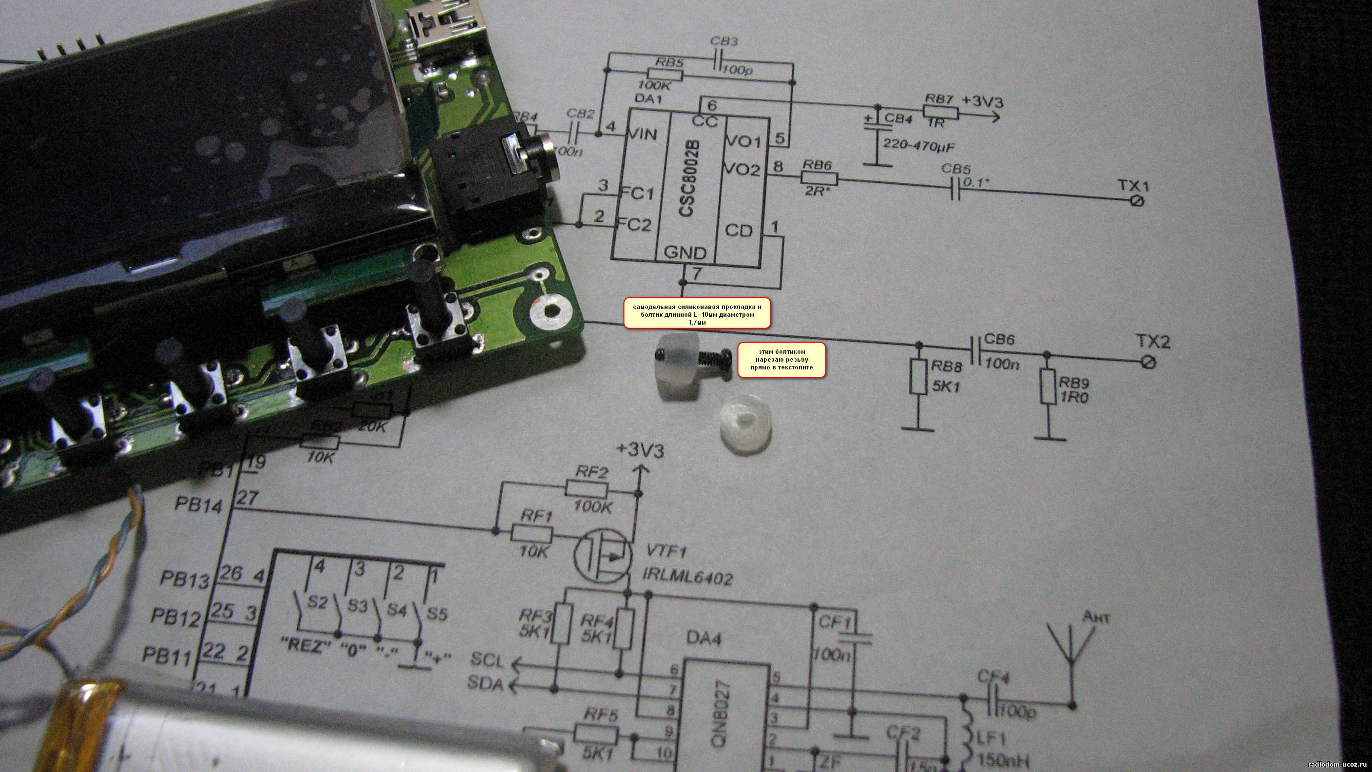

paunov_d, что то великоваты на мой взгляд у вас отверстия под крепление дисплея.
У меня это выполнено так...
Прикрепления: 5549350.jpg (749.4 Kb) · 0135753.jpg (690.4 Kb) · 2766252.jpg (891.8 Kb)

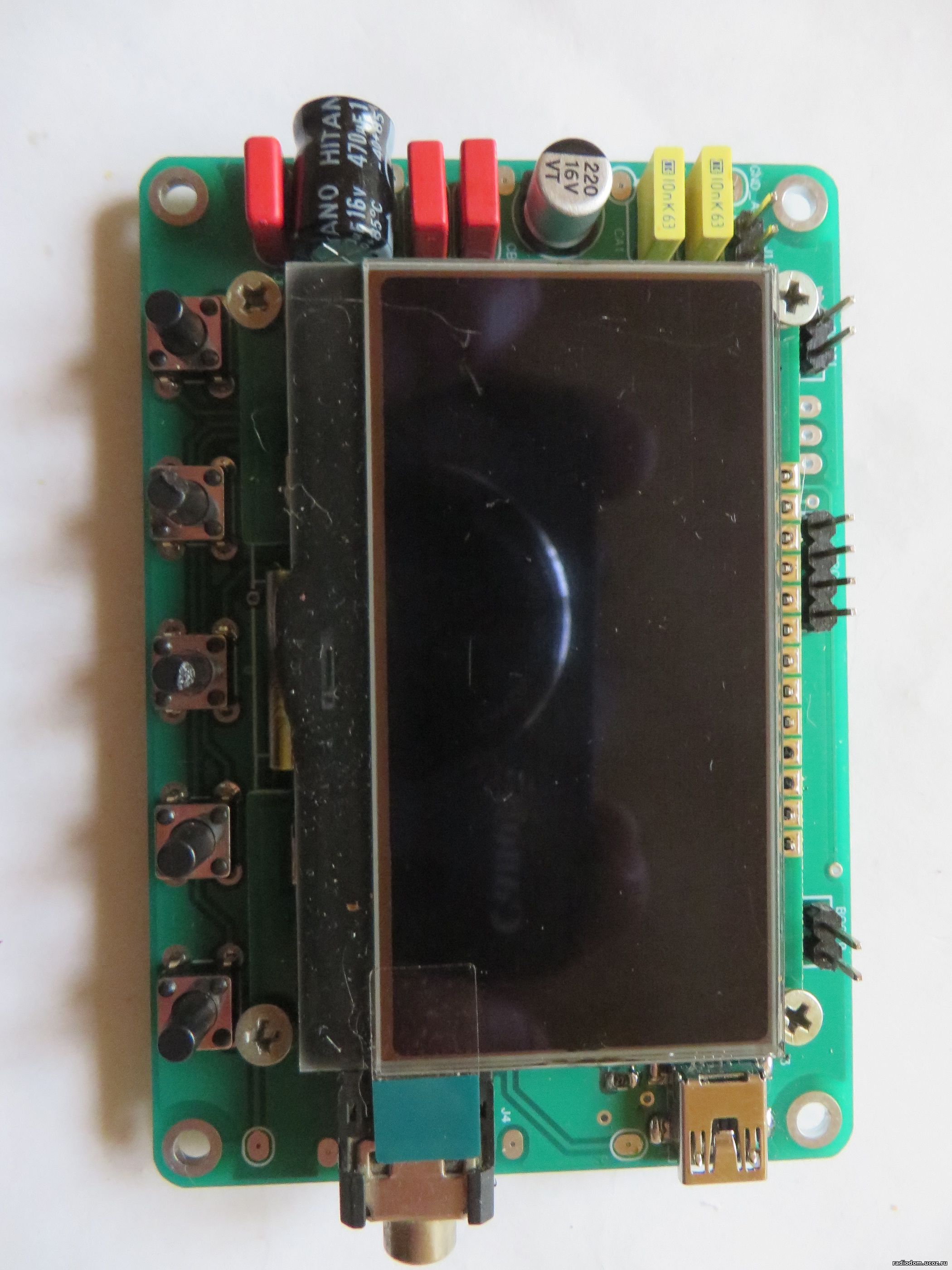

paunov_dДата: Воскресенье, 14.05.2023, 16:00 | Сообщение # 144
Сообщений: 260
У меня тоже.
Прикрепления: 5743304.jpg (532.0 Kb)
