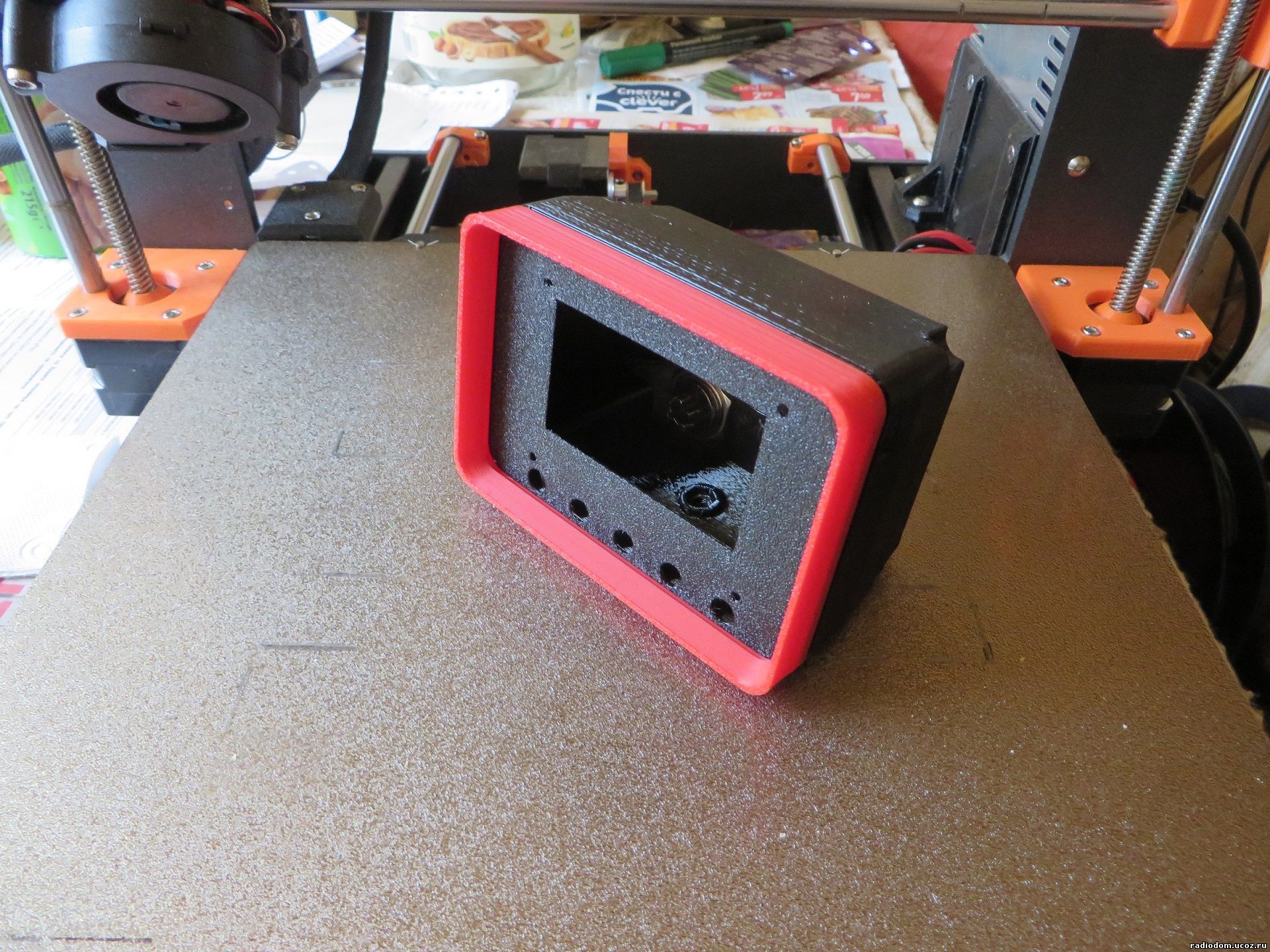

Коробка для КРОТ-СТМ на плате Викторивнич. с большим дисплеем.Это прототип с небольшими неточностямичто я исправлю. Привет.

paunov_d, Хороший корпус. а плату вы тоже развели?
paunov_dДата: Среда, 19.04.2023, 06:25 | Сообщение # 109
Сообщений: 260
Заказал доски в Болгарии. Я жду, чтобы получить их. Привет.

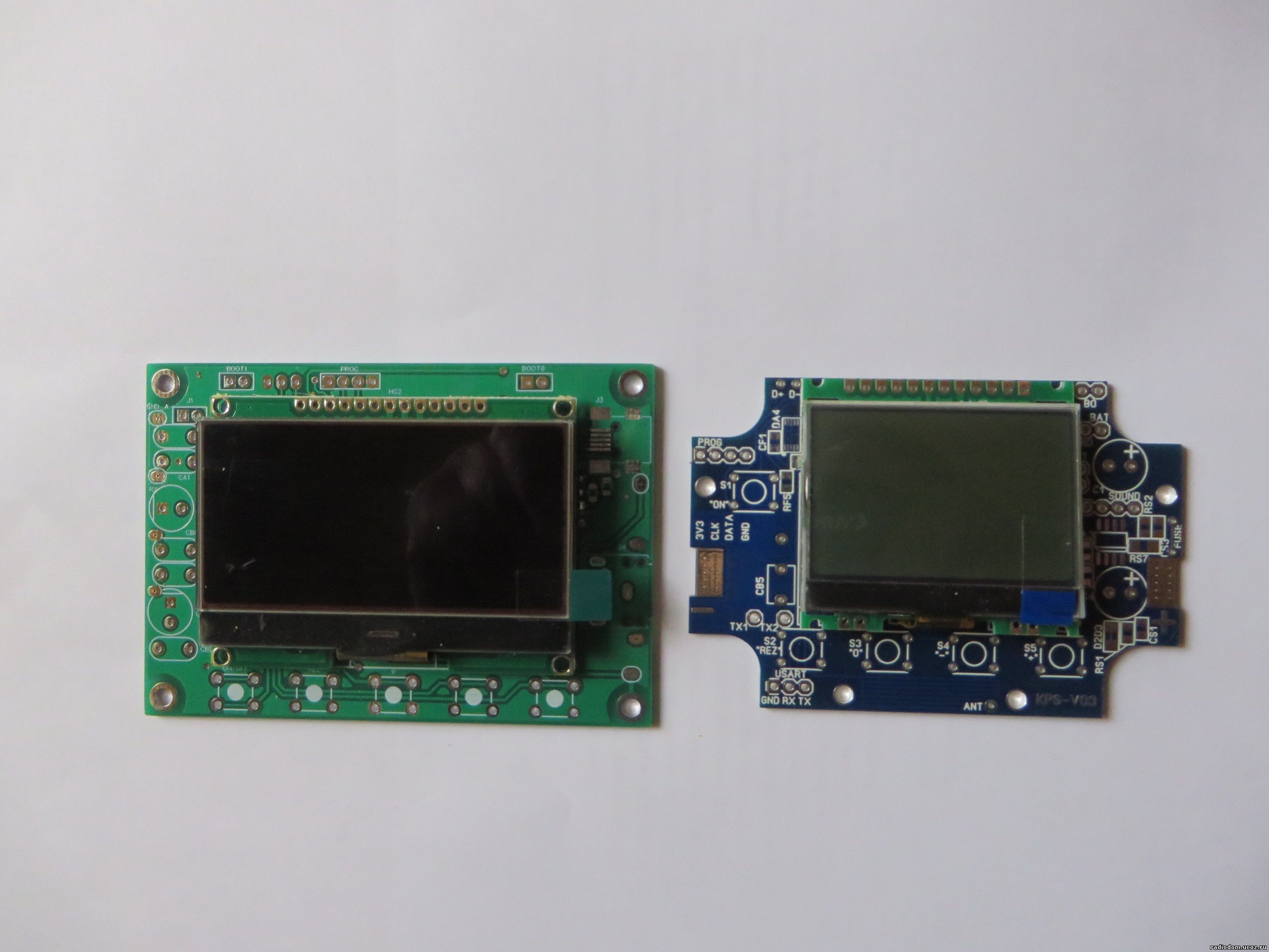

Существует две версии платы КРОТ-СТМ: одна для маленького дисплея, другая для большого.Для маленького дисплея плата находится на TCB.
Для большого на Викторванича.Спрашивайте у них.Дисплеи из Китая. Привет.

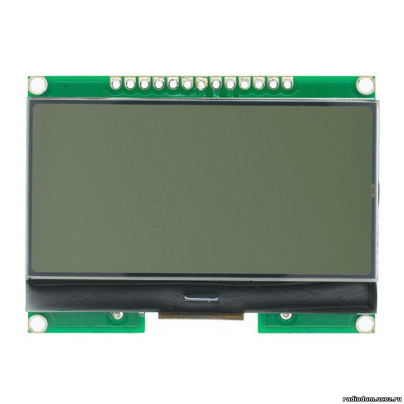

seryoga85562514Дата: Четверг, 20.04.2023, 19:48 | Сообщение # 112
Сообщений: 22
А посилання на дисплей можна?
paunov_dДата: Четверг, 20.04.2023, 20:51 | Сообщение # 113
Сообщений: 260
Вот
Прикрепления: 4778835.jpg (15.5 Kb) · 1526844.jpg (51.7 Kb)
TCBДата: Четверг, 20.04.2023, 22:36 | Сообщение # 114
Сообщений: 2592
Не вводите людей в заблуждение - у меня плат НЕТ!!!

Приветствую всех, кто хочет сделать КРОТ-СТМ.Это две версии платыс маленьким дисплеем от ТСБ и с большим дисплеем от Виктора Иваныча. Плата с большим дисплеем естьпроизводства Болгарии. Привет.
PS: Для обоих у меня есть STL-файлы коробок, которые я могу предоставить.
Прикрепления: 3561358.jpg (391.8 Kb)
AndrewДата: Вторник, 25.04.2023, 12:05 | Сообщение # 117
Я думаю не  кто не откажется от вашего варианта..
