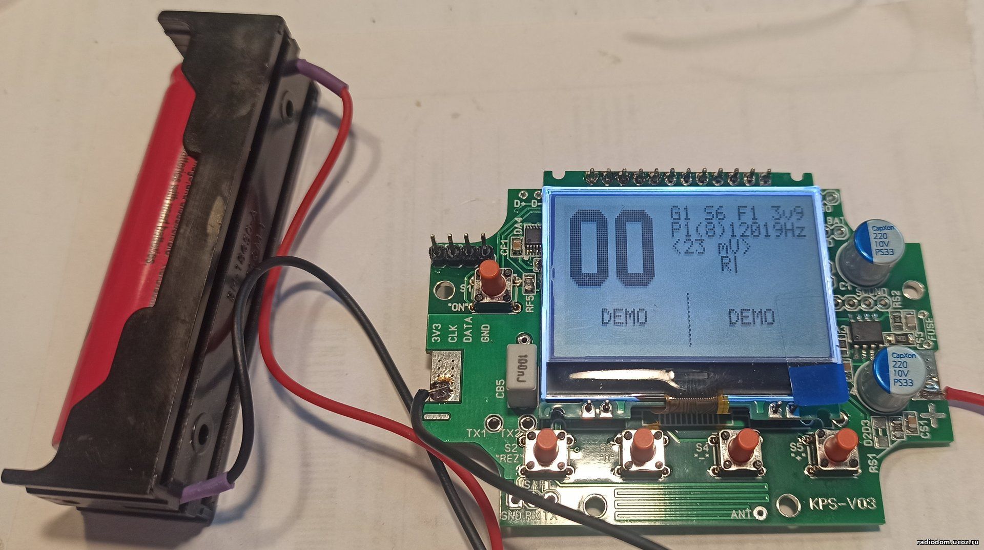

Запаиваю потихоньку плату KPS-V03 c pcbway, заметил пару моментов:
1. Маркировка R8 и R9 на плате похоже перепутана местами.
2. Маркировка RD3 (1K) по схеме видимо RS3
3. У RB8 (5,1k) типоразмер площадки 1206, а у RB9 (1 Ом) типоразмер 0805 - токи не прикидывал, но по схеме выглядит как-то нелогично (возможно, ошибаюсь).
4. Площадка контактов PROG как-то очень близко к краю в сравнении с платой Крот Про, не будет ли у контактов конфликта интересов с крышкой корпуса? Где-то там вроде буртик под уплотнение...
Может, кто-нибудь еще может поделиться опытом по сборке на этой плате, буду признателен.

IlySДата: Четверг, 04.05.2023, 19:51 | Сообщение # 127
Сообщений: 3
благодарю за замечания по плате...
И Вам большое спасибо - так понравилось Крот Про собирать, что решил повторить и на STM (кажется, начал коллекционировать Кротов ) - в совокупности с дизайном корпусов и ПО прямо детская мечта радиогубителя: образцовый радиоконструктор с прибором промышленного уровня на выходе).
Плату, к слову, допаял - сегодня успешно прошилась и завелась без бубна. Пока больше предложений/пожеланий вроде не возникло, ну разе что у C7 еще маркировку от контактных площадок малость подвинуть, если еще не сделали.

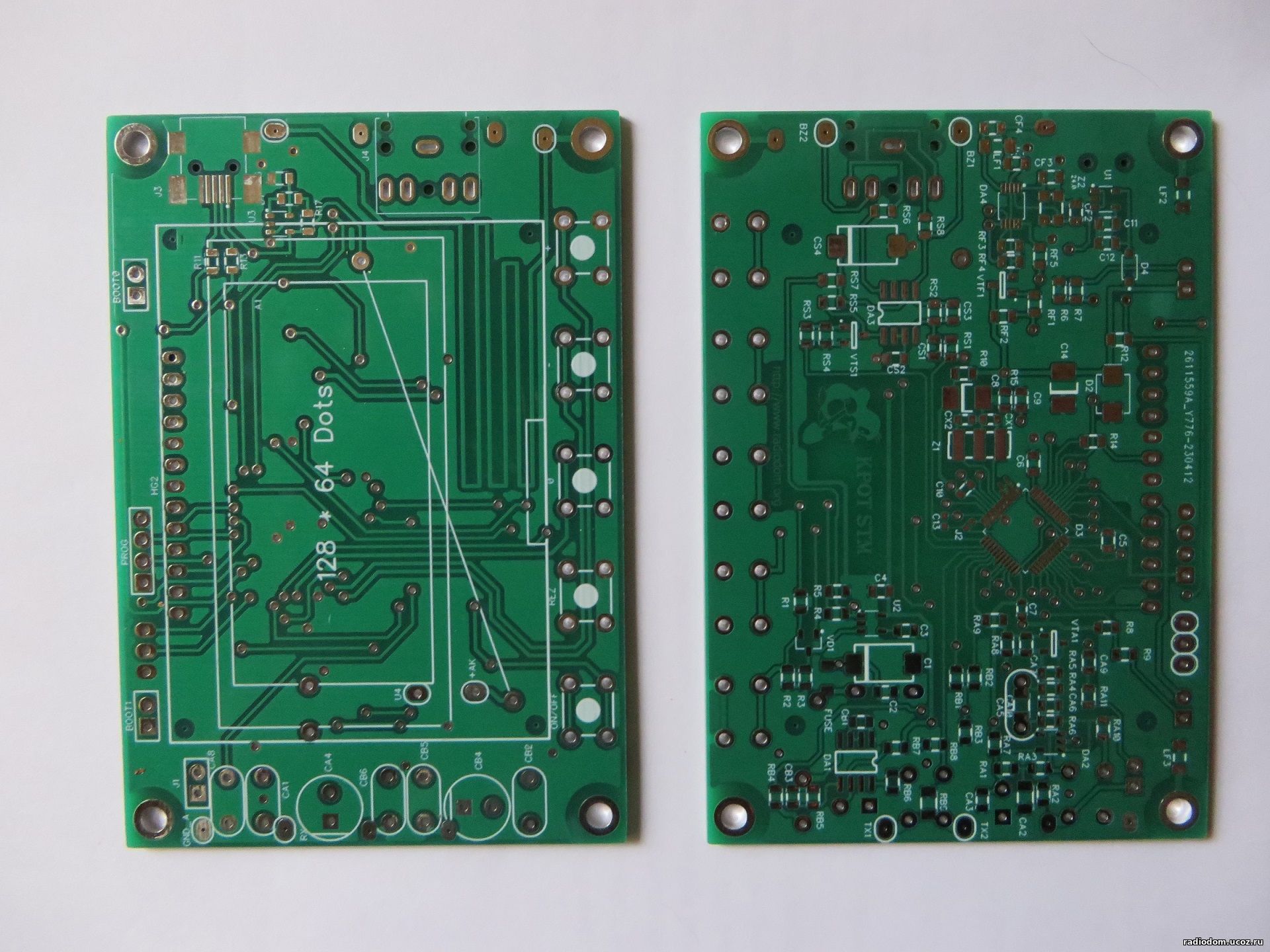

paunov_dДата: Воскресенье, 07.05.2023, 06:54 | Сообщение # 131
Сообщений: 260
Здравствуйте, Виктор Иваныч! Большое спасибо. Мне сделали доски.Очень красивые получились,я даже купила еще двемои коллеги. Еще раз спасибо. С уважением Приветствую.
