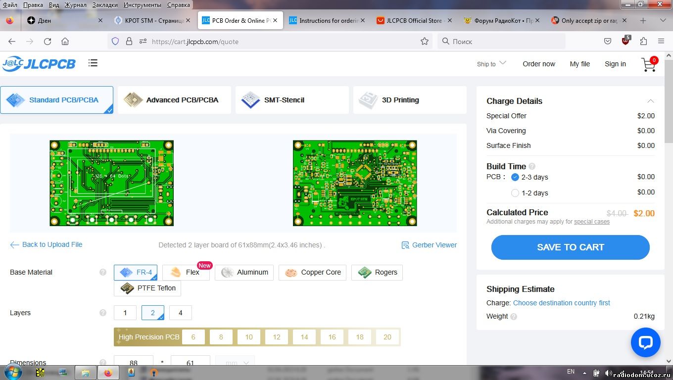

grean2012aa, Все свои платы делал сам, никогда их ни где не заказывал. Зашёл на этот ваш сайт, закинул на страницу https://cart.jlcpcb.com/quote сжатый krot_stm_gerberx2 rar файл ..... получил вот такой результат.
Не понятно зачем вам рассматривать гербы средствами этого сайта? Почему вам не исследовать их родной GerbMagic прогой,  а в диптрейсе  могли править их на свой лад.
Перед заказом хочется увидеть что у изготовителя все нормально отображается, и у них не возникнет вопросов при проверке проекта.

grean2012aa, Ну почему у них так отображается, поверьте я не в курсе и помочь не могу, а чтоб всё проверить ставьте https://www.diptrace.com/rus/download/download-diptrace/ и будет вам счастье. Ещё как вариант купите готовую от TCB, 100% проверенную на деле, как вам такое предложение...

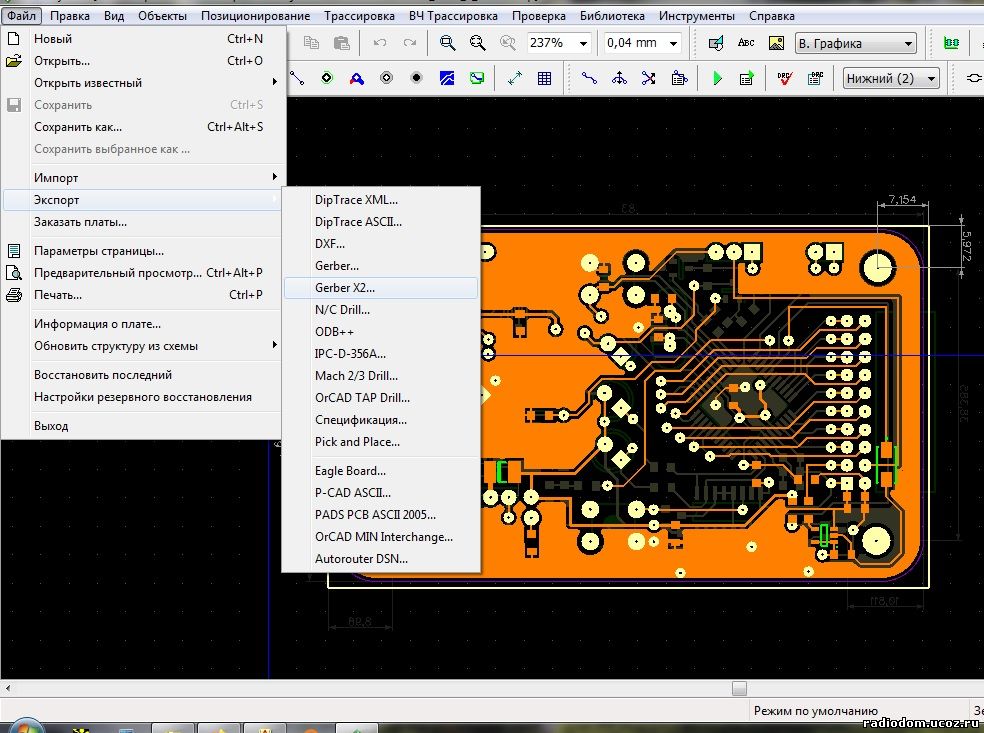

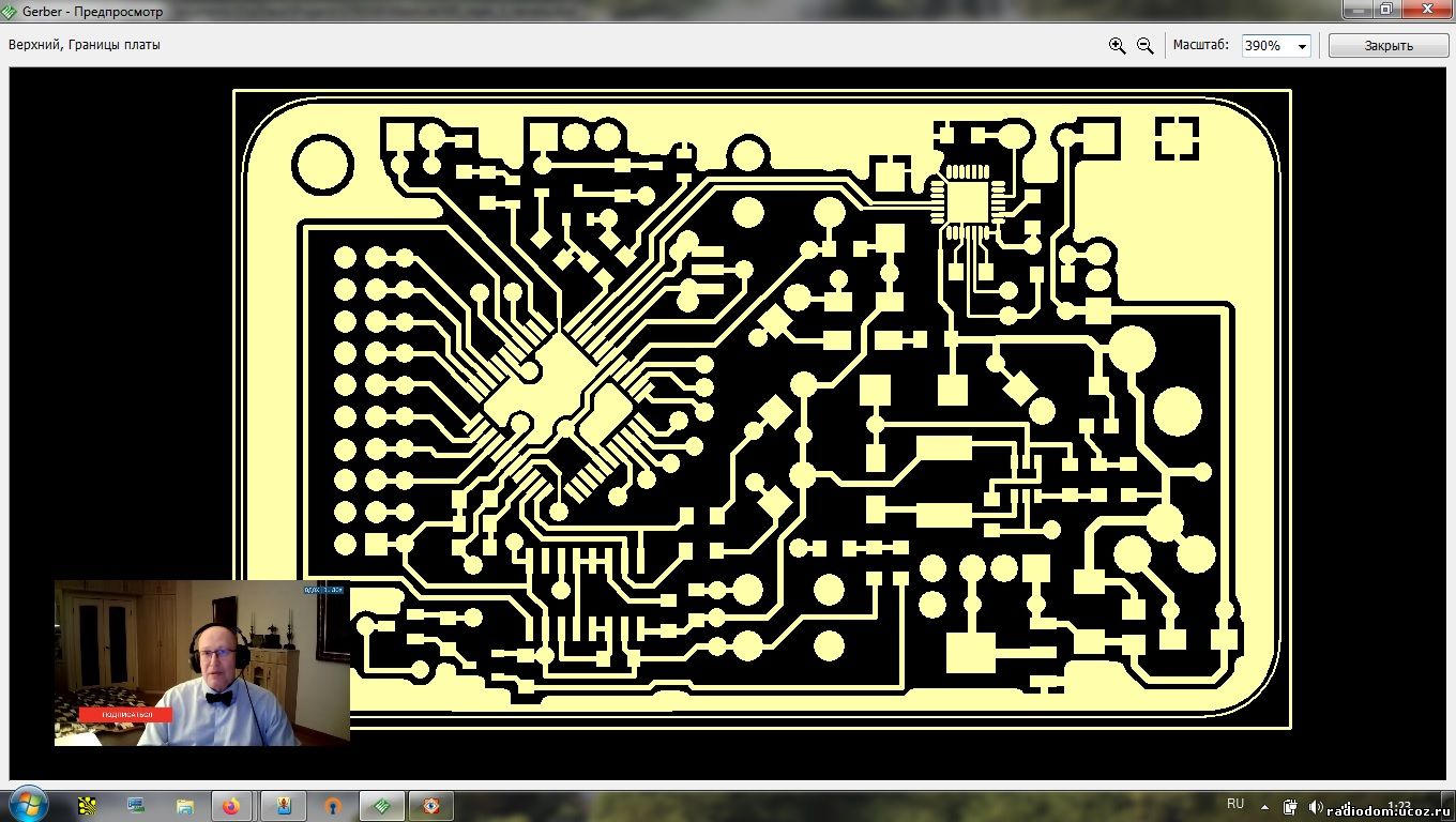

grean2012aa, Отлично, теперь открываем дип файл, идём в меню/ файл_/экспорт/гербер/  выбираем нужный слой ,жмём кнопку  предпросмотра и наслаждаемся видом. А с нажатой на клаве кнопкой Ctrl можно выбрать на предпросмотр одновременно 2 и более слоя. Посмотрели... допустим что то  не нравится, возвращаемся в редактор , правим......   там же, в меню окна экспорта герберов, есть возможность экспорта по одному слою  или сразу всех слоёв необходимых для производства нашей платы. Всего делов то... Имея эти возможности вы становитесь в не зависимости от действий какого либо  человека, свободу выбора компонента и его расположения на плате и так далее.   Тем более если стоит прога значит вы ей пользовались, а если пользовались значит можете и сами редактировать, менять комоненты на плате ну и тому подобное...... довольно уже тролить..... предлагаю вам поучаствовать в продолжении и улучшения прибора, внести так сказать свою лепту в наше нелёгкое дело.

paunov_d, Привет. PDF-файлы нет. Программа генерирует  на экспорт Gerber  файлы, все необходимые для производства.
Файлы прибора я выкладывал в Сообщении # 84. Все производители плат работают с этими файлами.   Какие то трудности с заказом или вы решили  сделать своими руками. У меня вопрос печатной платы это вопрос двух свободных выходных дней.
