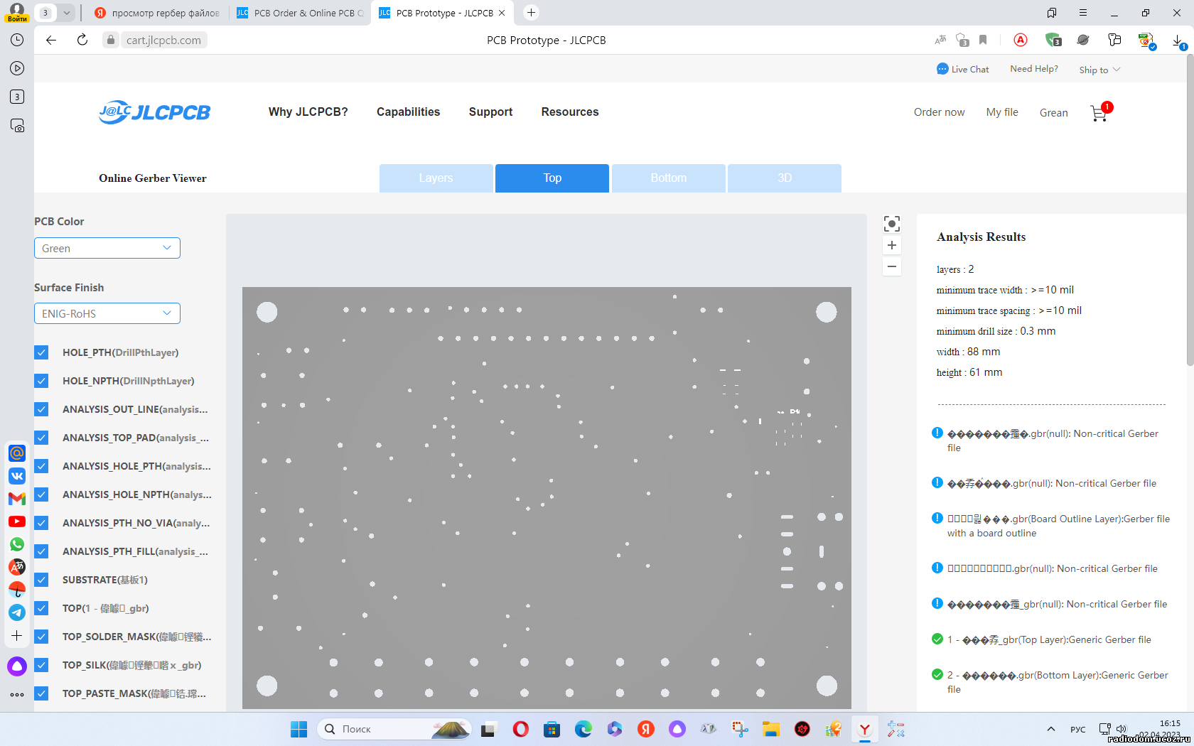

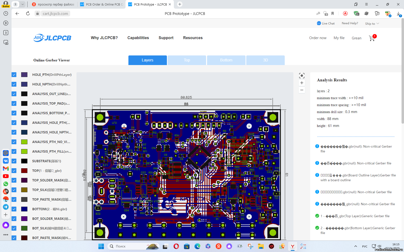

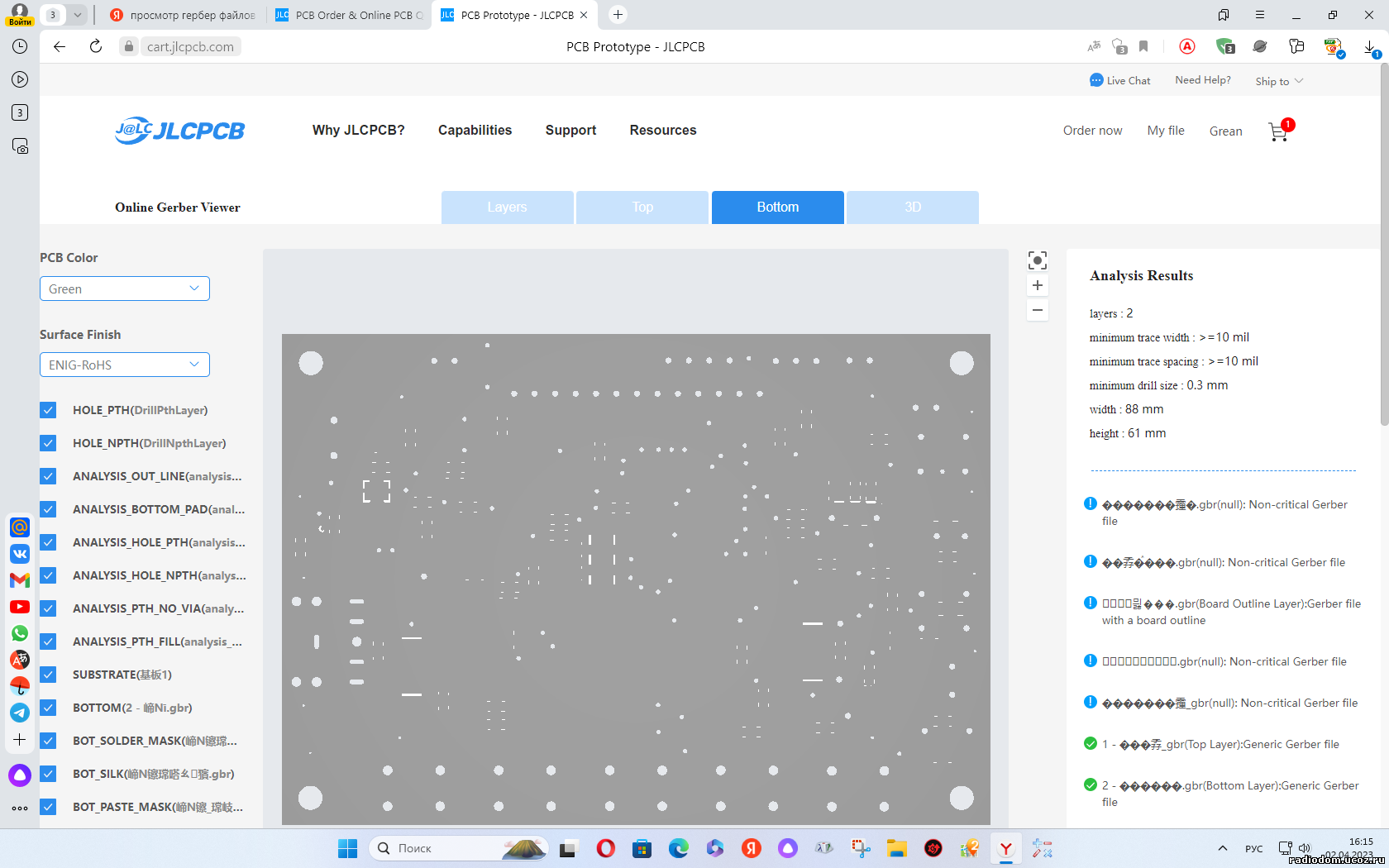

grean2012aaДата: Воскресенье, 02.04.2023, 04:42 | Сообщение # 86
Сообщений: 41
Добрый день Виктор Иванович! Загрузил на сайт гербер, картинки показывает, а в присмотре плат показывает только слои, верх, низ только отверстия на плате. На другом сайте тоже самое.

grean2012aaДата: Воскресенье, 02.04.2023, 11:24 | Сообщение # 90
Сообщений: 41
Цитата viktorIvanych56 ()
Добрый. Я не понял  вопроса, что и на какой сайт вы выложили, сделайте PrintScreen экрана пожалуqста.С гербами вроде всё в порядке
Вопросов нет , просто хотел посмотреть. PCBWay тоже самое.
Платы ТСВ нормально открываются
