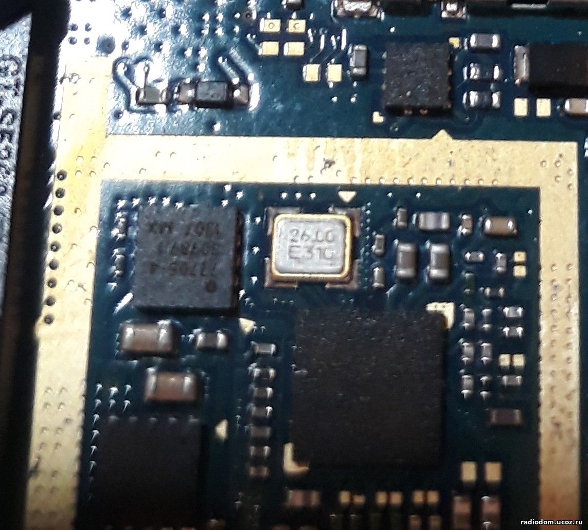

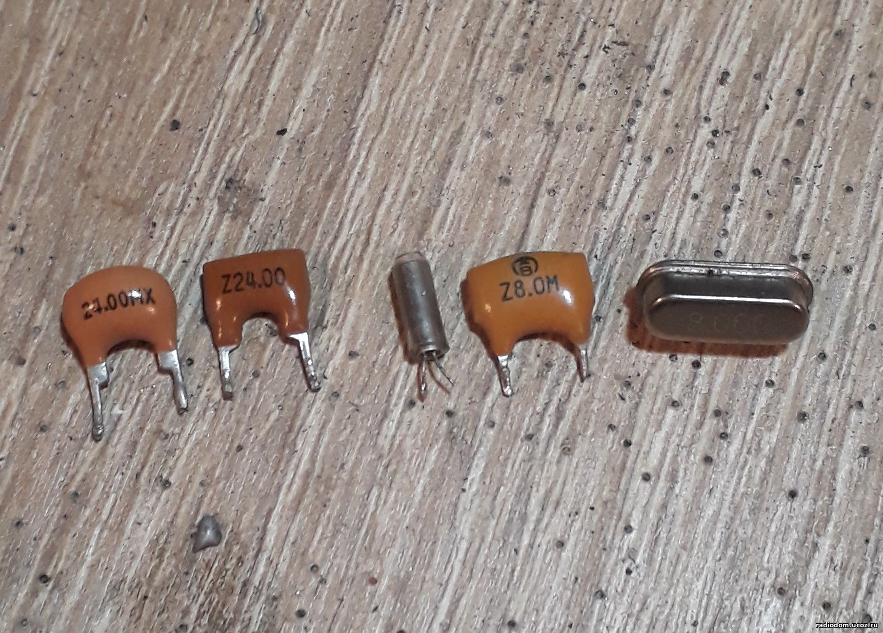

Доброго вечера. можно применить кварц на 26 мгц? есть в смд корпусе.И что из этого применить, первые три по 24 мгц, и 8 мгц.

Толька 8MHz.
noДата: Воскресенье, 10.09.2023, 18:13 | Сообщение # 217
Сообщений: 36
а первые три на фото по 24 мгц работать не будут?
paunov_dДата: Воскресенье, 10.09.2023, 18:25 | Сообщение # 218
Сообщений: 260
Шестнадцатеричный файл написан для кварца 8МГц.Если поставить другой то пойдет не так и не знаю чтовы увидите на дисплее.
viktorIvanych56Дата: Воскресенье, 10.09.2023, 18:37 | Сообщение # 219
Сообщений: 38
Да наверное имеется ввиду на 24мгц в трансмитере

paunov_dДата: Воскресенье, 10.09.2023, 18:48 | Сообщение # 220

Да 24 мгц для трасмитера в передатчике.те что на фото первые 3 штуки на 24мгц, какой из них посоветуете поставить. Есть еще на 26 мгц в смд на плате телефона второе фото. Могу его выпаять если с ним будет работать передатчик?
viktorIvanych56Дата: Воскресенье, 10.09.2023, 21:08 | Сообщение # 222
Сообщений: 38
третий что на фото подойдёт, на 26мгц нет, работать не будет

Pin 1’XTAL2’ and pin 2 ‘XTAL1’ are used to crystal input. QN8027 accepts 12MHz and 24MHz
crystals. And the crystals need 20pF load cap. The chip default setting is 24MHz crystal. If the crystal is
changed, it needs to change some registers and recalibrate to make chip for the crystal setting
