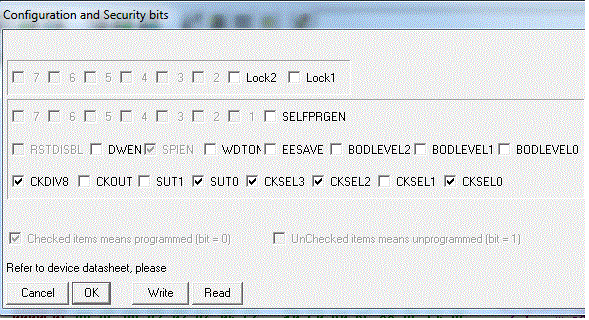

den3537Дата: Вторник, 28.02.2012, 12:16 | Сообщение # 63
Сообщений: 7
фьюзы заводские
Добавлено (28.02.2012, 12:16)
все разобрался получается 25я в режиме эмуляции 15 ?
Прикрепления: 4162413.gif (62.7 Kb)

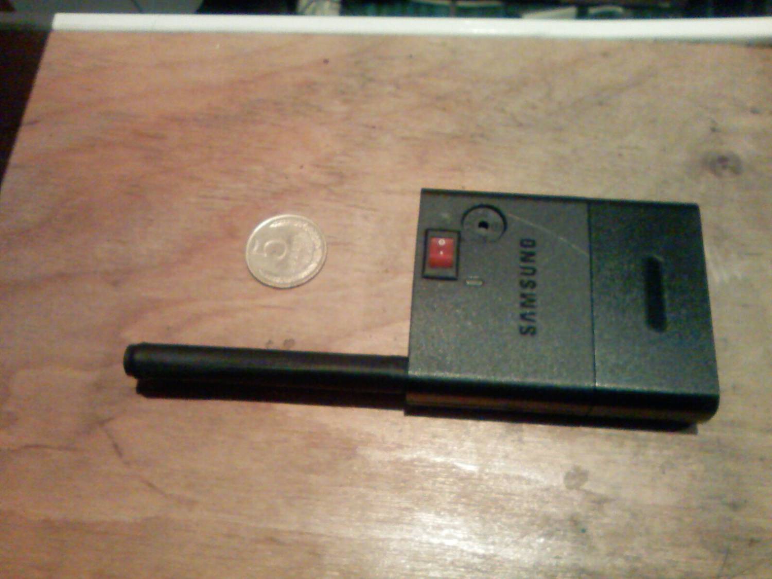

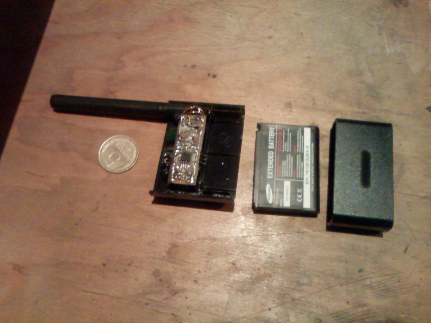

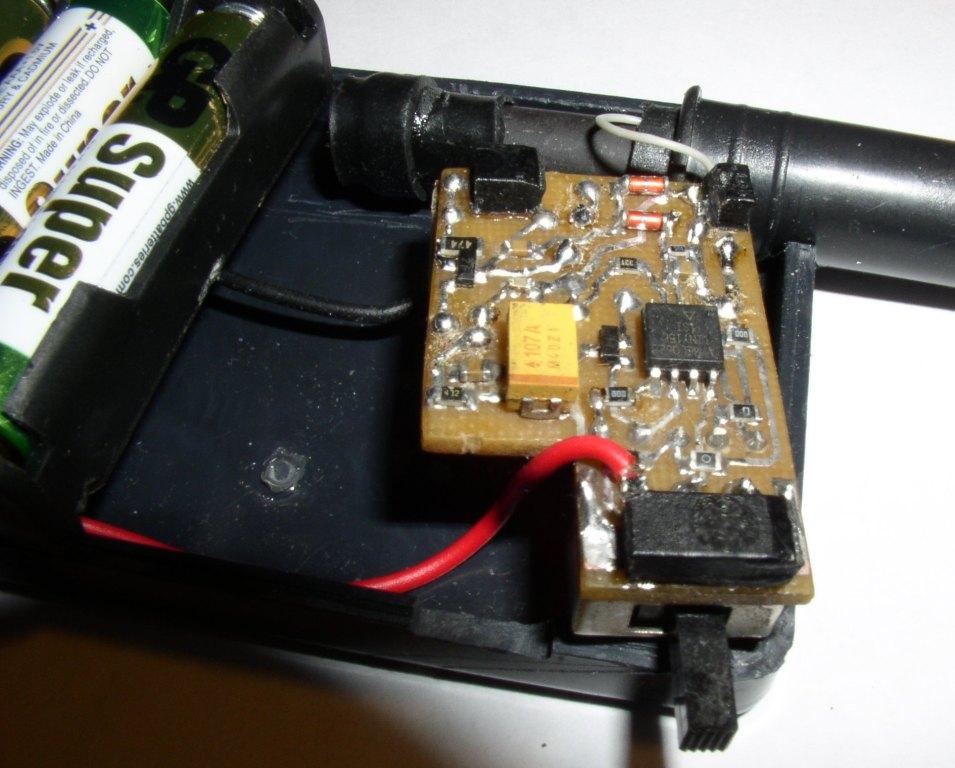

sergyusaДата: Понедельник, 05.03.2012, 19:45 | Сообщение # 70
Сообщений: 42
вот такое чудо получилось smile
Прикрепления: 9801576.jpg (110.3 Kb) · 3642745.jpg (121.4 Kb)
step_nikДата: Пятница, 16.03.2012, 22:28 | Сообщение # 71
Сообщений: 16
sergyusa,
Красиво получилось!

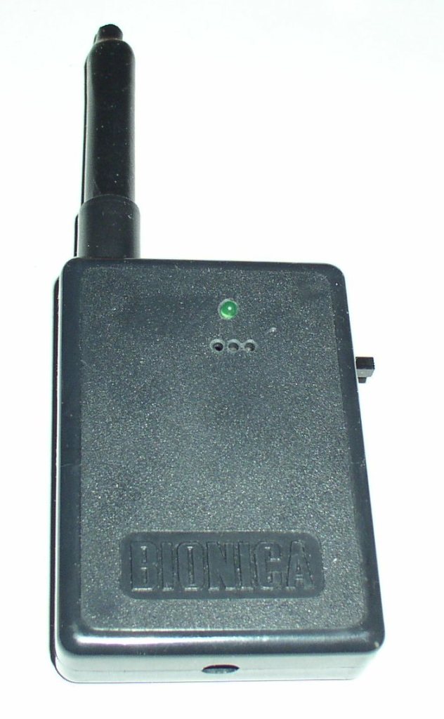

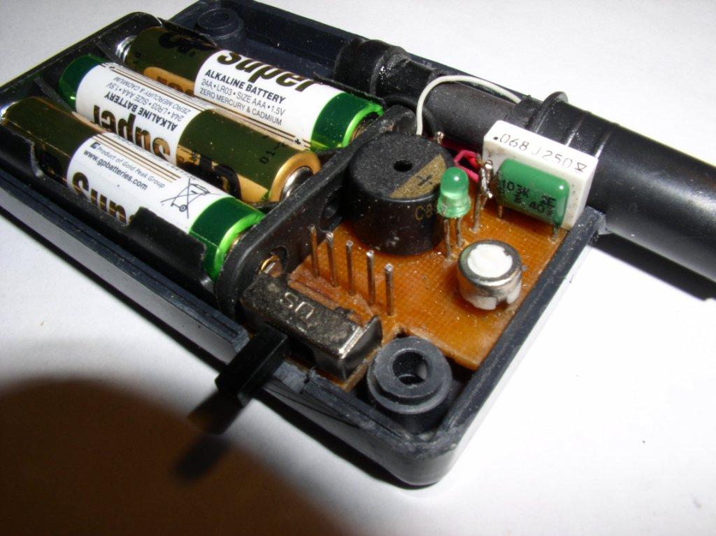

Vlad399Дата: Суббота, 17.03.2012, 12:59 | Сообщение # 72
Сообщений: 45
А моё чудо вот такое!
В схему добавлен только эмиттерный повторитель перед пищалкой.
Все заявленные параметры подтверждаю. Большое спасибо автору!

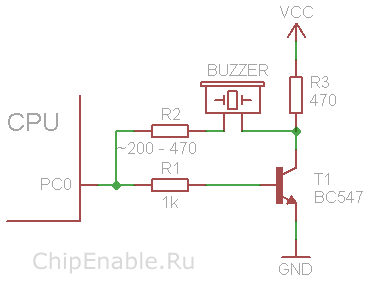

AndrewДата: Суббота, 17.03.2012, 18:17 | Сообщение # 74
Сообщений: 7595
Quote (Vlad399)
Кстати, ему же и вопрос: при изменении питания от 4.8 до 3 Вольт напряжение на ноге 2 МК меняется примерно от 1.5 до 0.5 Вольт. Это программно учитывается?
В некотором роде учитывается ведь за опорное контроллер берет напряжение питания. Вовсе не обязательно выставлять именно 1в просто когда я экспериментировал примерно при таком напряжении получалась максимальная чуйка..Хотя я добивался чуйки и 8см но тогда уже конкретно на магнитное поле земли реагировал.
Quote (Vlad399)
Для ЗП не нужно эмиттерный повторитель (вообще может не заработать без резистора паралельно зп), это если ставить электродинамический излучатель.. Если хотите повысить громкость то вот так надо -
Прикрепления: 4583477.png (4.2 Kb)
Vlad399Дата: Суббота, 17.03.2012, 19:03 | Сообщение # 75
Сообщений: 45
Quote (Andrew)
Я поставил пищалку от мат. платы РС, а у неё сопротивление пост. току около 50 Ом, а это для МК много. Транзистор мне попался цифровой со встроенным резистором в базе, так что ничего дополнительно вешать не пришлось.
