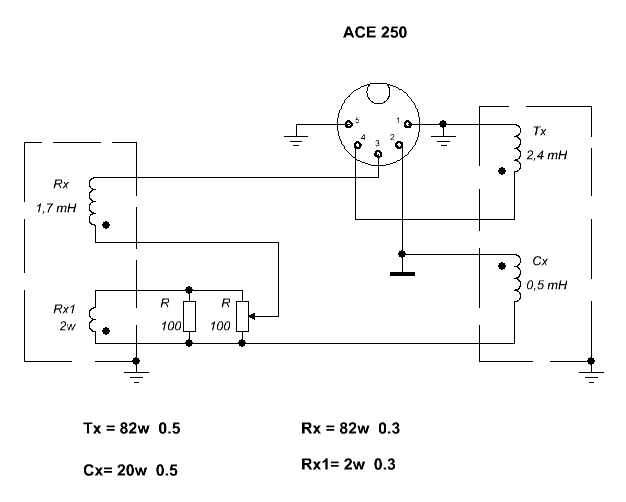

Пробовал датчик от АСЕ250. Не пошло у меня. Подключил, настроил резонанс ТХ на "заводскую" частоту (на одних сайтах пишут 6500Гц, на других 7500Гц... пробовал и так, и так), разбаланс 1025мв. Резонанс РХ строил на 1000-2500ниже передающей. Но если монетку положить на датчик, то можно настроить баланс до 350мв. Так-то работает, металлы различает, ВДИ показывает правильно. Но чувствительность слабенькая. На пять коп 15-18см. sad
AndrewДата: Вторник, 21.08.2012, 18:39 | Сообщение # 92
Quote (янукович)
А какой резонанс TX вы делали последовательный или параллельный? В Асе вроде параллельный , в катушке есть конденсатор?
януковичДата: Вторник, 21.08.2012, 20:20 | Сообщение # 93
В основном в Аськах последовательный резонанс. Хотя Костин встречал и параллельный http://phazitron.narod.ru/repair/ACE250.htm Резонансный конденсатор стоит в блоке. Сопротивление намотки ТХ 4.7Ом. Здесь также есть немного информации http://www.metdet.ru/Sensor_G.htm Вся хитрость этого датчика в том, что на РХ стоит "компенсатор" (постоянное сопротивление+переменник на 100ом), для точной подстройки нуля и, наверное, для термокомпенсации. Сейчас мотаю ДД и хочу попробовать такой-же приделать на пробу.
Вот еще интересный материал, там НЕЛЬ датчик (что к Аськам идет) запихнули под рентген. А что там увидели.... читайте тут http://www.reviewdetector.ru/index.php?showtopic=90019&st=80 cool
