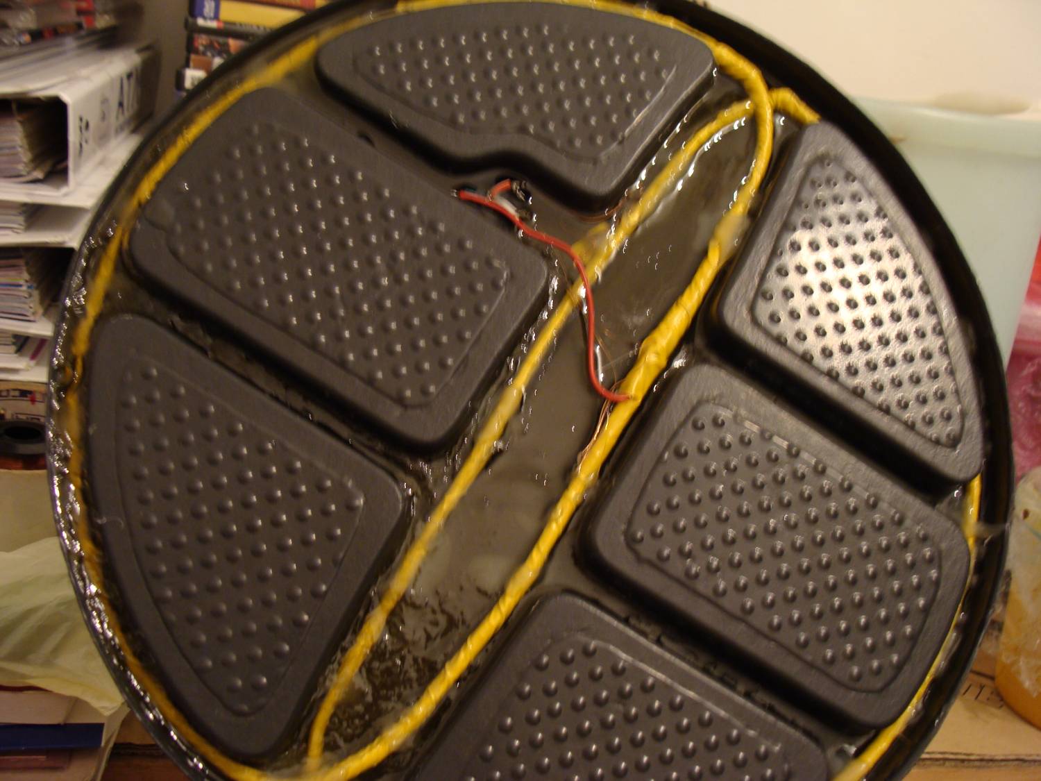

Уважаемые товарищи металоискателестроители залил наполовину вот такую вот катушку DD30
Свёл её до 000,4-000,6 мВ по вотеэтому прибору.
Чуйка ~17-21см. получулась.
И вот собственно в чём вопрос если я залью её теперь до конца без подстроечново виткатак так как ево там посути некуда или я незнаю куда ево там поставить(окна ещё будут вырезаться) баланс у меня может сильно убежать или останется. И какие прогнозы по термостабильности RX нерезонанс.

AliGДата: Суббота, 11.08.2012, 03:48 | Сообщение # 82
Сообщений: 157
петлю делать обезательно...после заливки катухи баланс будет ещё долго плавать...в принципе всё время будет плавать...у меня катуха залита уже месяц...а петлю не заливаю..жду ....чуйка у вас сильно маленькая с такой катухой
януковичДата: Суббота, 11.08.2012, 07:04 | Сообщение # 83
Советую обрезать сразу. После заливки, механически (мять, крутить, деформировать) не рекомендую. Петельку (кусок провода на холодный конец ТХ, 10см приблизительно) впаяйте обязательно. Первым делом залейте внешнею окружность и внутреннею часть ТХ. Еще советую в смолу добавить какое-то армирование (волокна стеклоткани... и тд.) Хорошенько просушите, даже с использованием фена. Перемычки (усилители), заливайте так-же.
Еще добавлю. На фото плохо видно, но нужно было до заливки, форму хорошенько "почухать" крупной наждачкой. Если еще не поздно, проделайте эту процедуру на краешках бортика. Также замечание. В следующий раз используйте тканевую изоленту.

vergiliiДата: Воскресенье, 12.08.2012, 12:57 | Сообщение # 84
Сообщений: 13
AliG, А какая чуйка должна быть для такой катушки, ато я добивался примерно таво что написано на странице автора с описанием прибора.
янукович,Спасибо за совет волокна стеклоткани поставлю.
Слова без смысла объясняют любую аномалию

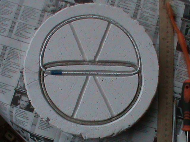

DedДата: Понедельник, 20.08.2012, 13:22 | Сообщение # 88
Сообщений: 266
Quote (янукович)
Как это решить на практике?
сделать форму для заливки катушки! если Вы определились с корпусом и собираетесь сделать катушку(или несколько )под такой корпус не пожалейте времени на изготовление формы
PS:я формы из гипса делаю,
Прикрепления: 8541719.jpg (54.2 Kb)
Сообщение отредактировал Ded - Понедельник, 20.08.2012, 13:30

DedДата: Понедельник, 20.08.2012, 14:39 | Сообщение # 90
Сообщений: 266
Quote (янукович)
А дальше?
заливаем,вынимаем и т.д.,эта катушка не под пластиковый корпус,это облегченный вариант для напарника
при изготовлении под корпус нужно делать с зазором для прослойки,не так это все сложно как может показаться
было бы желание,в качестве прослойки можно силикон применить,не по всей поверхности а в нескольких местах
