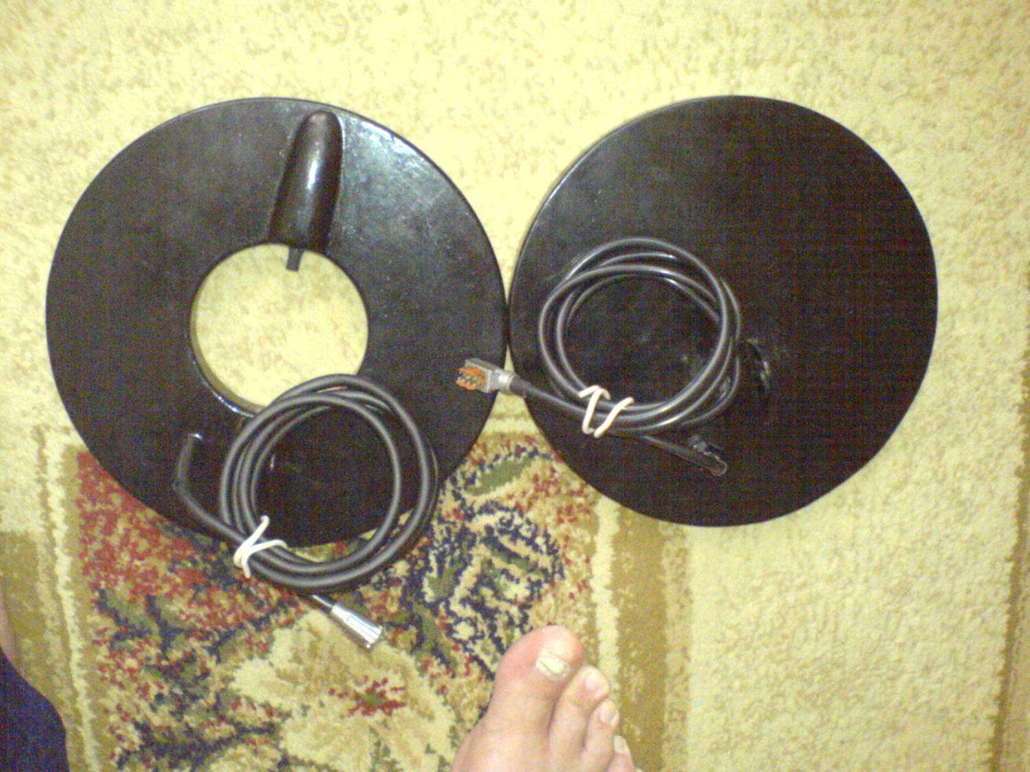

хохолДата: Пятница, 09.03.2012, 18:31 | Сообщение # 47
Сообщений: 62
На фото 22 на 25 см-резонансная-частота 10300гц-по воздуху 35-37см,в земле 27-30см.Стабильность по фазе хорошая.а по амплитуде подстраивается настроечной петлей. 23 на 26 см нерезонансная-частота 7кгц-по воздуху 25-27см, в земле 20-22см.
Каркас я уже писал вырезаю из стеклотекстолита 3мм,обклеиваю бортики плотной глянцевой бумагой-отстает от эпоксидки хорошо,свожу настроечным винтом и железкой если надо и заливаю горячей эпоксидкой градусов 70.В процессе полимеризации
примерно около часа подстраиваю винтиком который позже срежется.Вот и все.Не помню уже кто-то посоветовал провести серию термоударов.После них баланс убегает- можно подвести железкой но зато катушка становится заметно стабильнее.
Еще для зверьков есть два кольца-резонанс 7кгц-по воздуху около 40см.в земле 35 и нерезонансное 7200гц-по воздуху 25,
в земле 20см.Все ипытания проводил с 6 прошивкой на краю оврага-подкапывал сбоку не нарушая грунта.Спасибо за внимание.

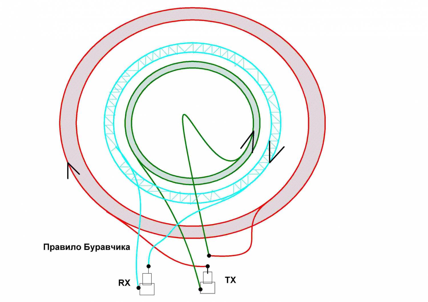

bliznecvyДата: Среда, 21.03.2012, 20:21 | Сообщение # 49
Сообщений: 295
НЕбольшое пособие по катушкам.
Прикрепления: 5907445.jpg (132.8 Kb) · 7419711.jpg (117.7 Kb)

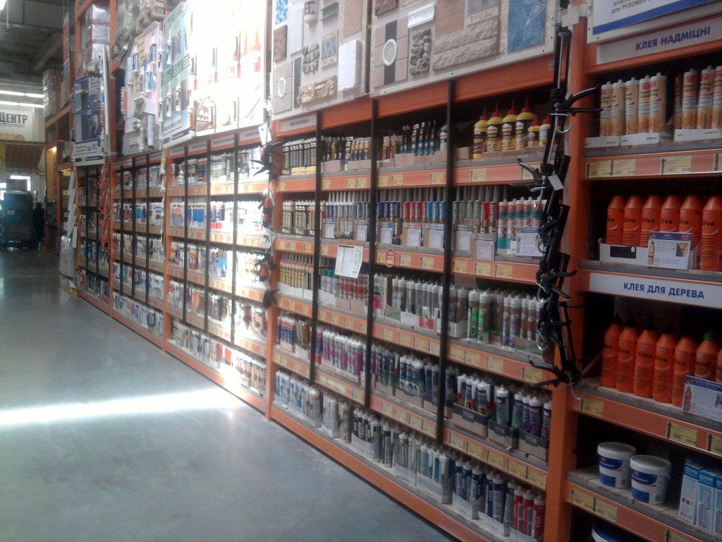

AndrewДата: Пятница, 23.03.2012, 15:58 | Сообщение # 51
Ходил на днях в магазин там столько всяких наполнителей, клеев, ведь наверняка что то згодилось бы для МД строения!

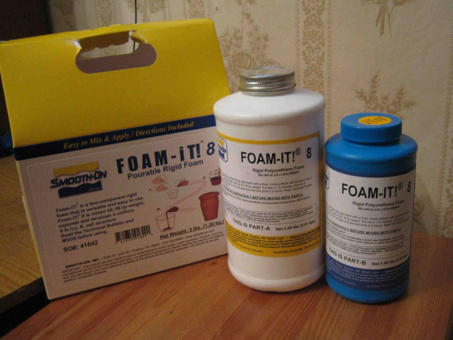

Сегодня был на фирме торгующей этой продукцией, пощупал готовый материал руками.
Легкий как пенопласт, твердый как камень. Супер! Предполагаю что из Foam IT 10-15, (с высокой плотностью) можно лить безкорпусные катушки.

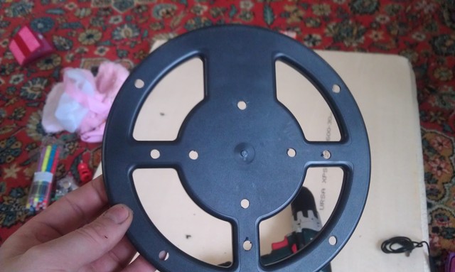

Приобрел Foam IT 8, попробую прилить новую катушку в корпусе от "Кащея". Что получится, отпишусь.

bliznecvyДата: Среда, 28.03.2012, 18:06 | Сообщение # 56
Сообщений: 295
825руб.52коп. за 1кг.360г.Foam IT8. Бывает по 900г. и больше. Если принять во внимание, что при полимеризации оно увеличится в объеме в 8раз, мне столько катушек не сделать.

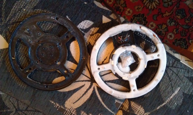

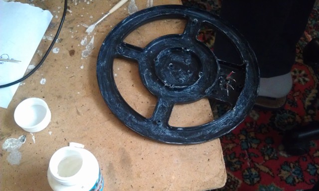

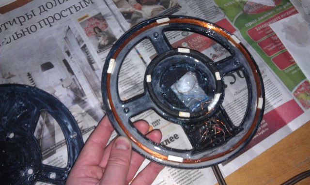

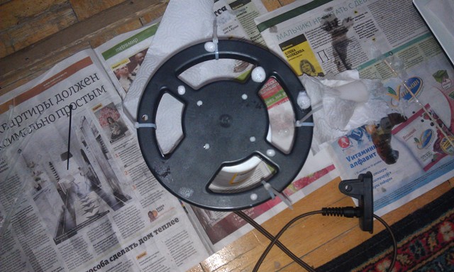

bliznecvyДата: Воскресенье, 01.04.2012, 23:19 | Сообщение # 57
Сообщений: 295
Первый опыт заливки катушки Foam IT8 , немного кривовато, но результат оправдал ожидания. Получилось крепко и легко. Про стабильность пока говорить рано. Испытания на воздухе покажут. Нерезонанс-чуйка 27см.
