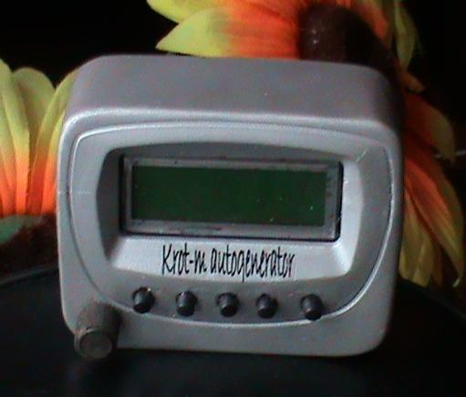

DedДата: Суббота, 14.04.2012, 09:34 | Сообщение # 1865
Сообщений: 266
Quote (bliznecvy)
Вот такой получился "Крот М" !
Вот такой получается
продолжение следует.....
Прикрепления: 9320534.jpg (30.7 Kb)
Сообщение отредактировал Ded - Суббота, 14.04.2012, 09:37
AndrewДата: Суббота, 14.04.2012, 10:37 | Сообщение # 1866
Внешний вид впечатляет, но больше интересно продолжение..
