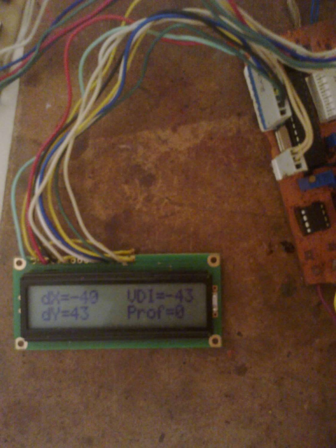

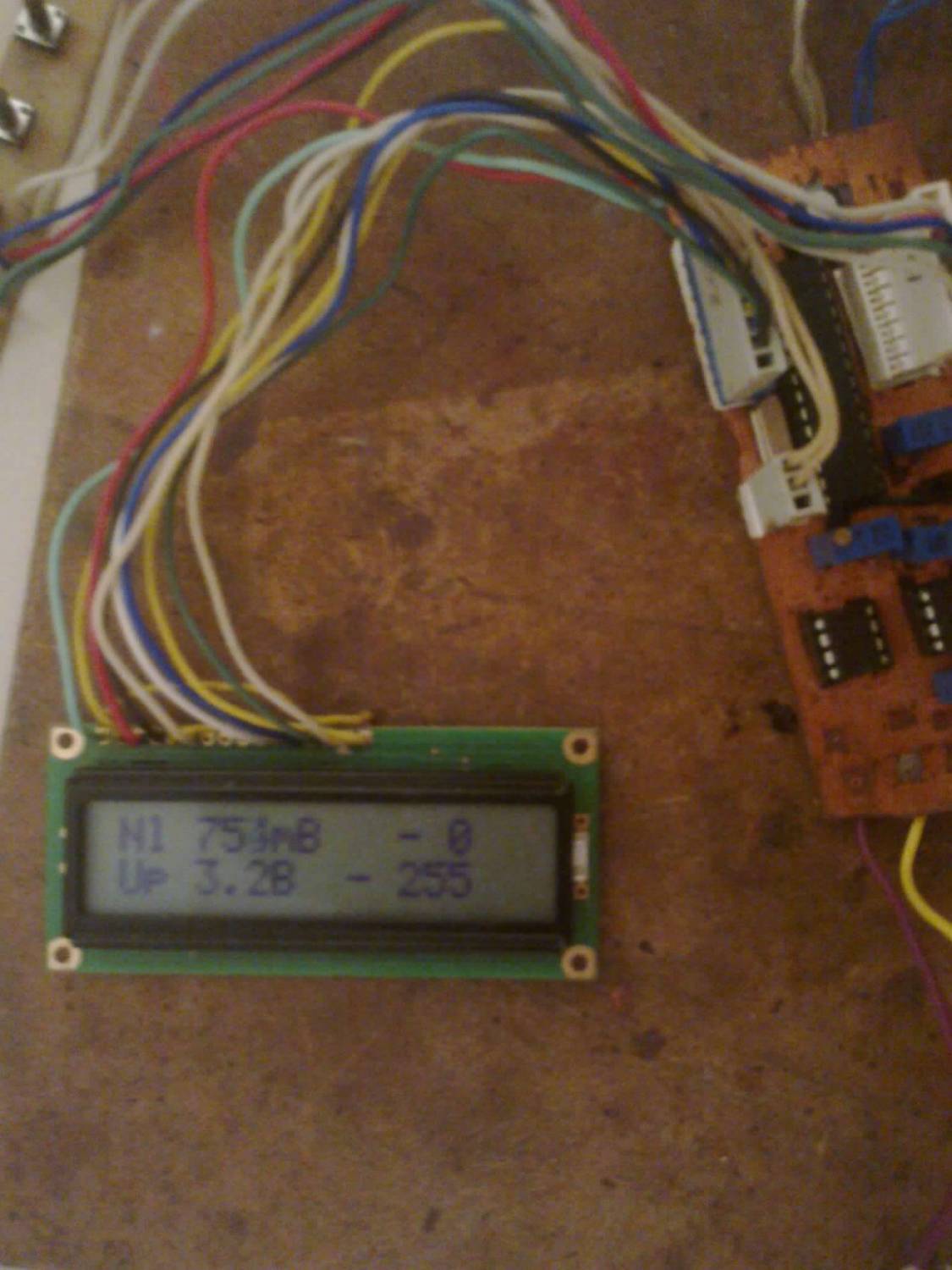

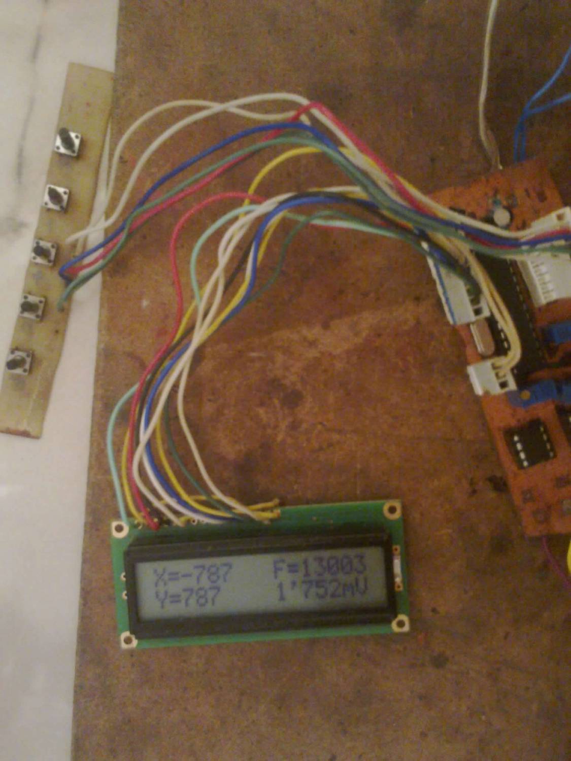

шукачДата: Вторник, 17.04.2012, 08:00 | Сообщение # 1889
включил 8 прошивку.Мой крот молчит.Реагирует на метал слабо и цвет в минус а чернина в плюс.
Буду ити фазою играть.
Если ложняк непойдет буду кидать у корпус.
Может что подскажете. С фото что ниже... Andrew,
Прикрепления: 7945059.jpg (121.6 Kb) · 9112231.jpg (127.1 Kb) · 8683072.jpg (121.6 Kb)
