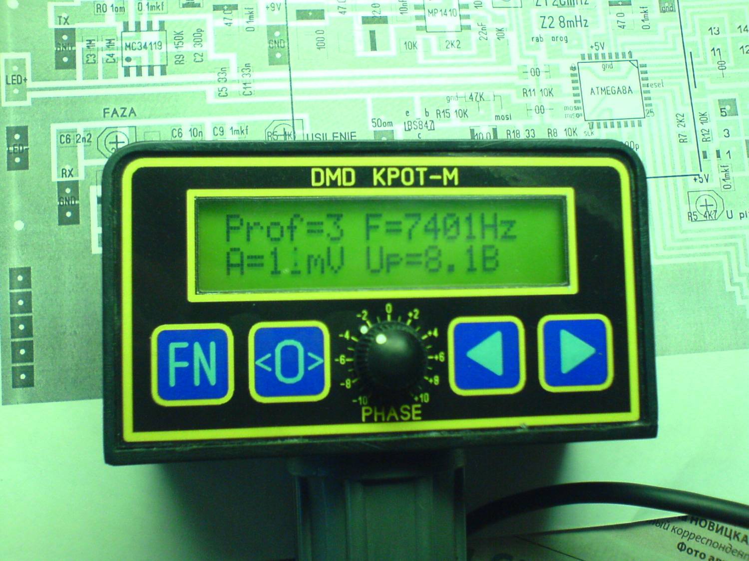

Вот переделал Крота-вынес все таки регулировку фазы на морду.
Стало очень удобно при смене катушек.Спасибо Андрею за 8 прошивку.
Понравился режим С в нем теперь можно полноценно работать пробки уже не перегружают ,и поэтому пришлось забомбить кнопку P/P на рукоятке.Толком еще
никуда не выходил-много работы был на рыбалке и пол часа походил по берегу-интересного мало.С катушкой DD нерезонанс чуйка по воздуху около 30см ,адекватное отображение VDI 23-25см.
