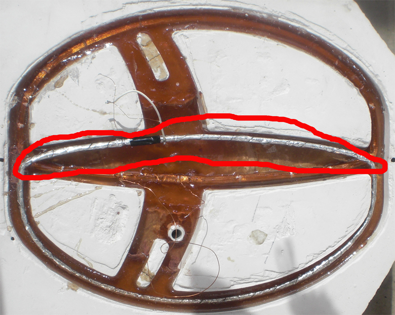

MaksûtДата: Среда, 02.05.2012, 17:37 | Сообщение # 1969
Сообщений: 6
Доброго времени суток.
Quote (янукович)
Разогрейте феном для волос катушку два - три раза так, чтобы в руках было горяче держать , с полным последующим охлаждением и все стабилизируется за пару часов.
Я залил свою катушку 29 апреля, оставил только то что обведено красным.
Актуально ли для меня это (термозакалка)? Потому что настройка 0 играет роль 0.01мм.
И еще не могу определиться что лутше поднять ток (на данный момент 40в потребление 50мА 0=80мВ) или поднять усиление приемника помогите? И какой 0 допускаеться и на что он влияет (я так понимаю на чувствительность)?
Заранее спасибо!

ewstepДата: Среда, 02.05.2012, 20:53 | Сообщение # 1970
Сообщений: 57
Термоциклирование актуально иногда и через месяц - зависит от качества смолы и отвердителя, от температуры при ее заливке и полимеризации - лучше уж пускай сразу поведет куда нужно и затем скорректировав незалитым участком катушки - подправить, чем будет у вас каждое облако на небе озвучивать с год и уводить баланс непредсказуемо.
В большинстве случаев следует стремиться к минимальной мощности Тх, но и до бесконечности не получится увеличивать усиление предусилителя - если мощьность сильно понижать. Как по мне амплитуда на контуре у вас в пределах нормы, подкрутите усиление предусилителя до тех пор, пока при поднесении монетки в упор к катушке не получите ограничения на выходе предусилителя. Больше накручивать усиление не стоит и после этого проверьте дальность на эталонные 5 коп СССР.
От сведения в ноль зависит запас по усилению предусилителя и как следствие - динамический диапазон МД. Тоесть если сведение и так плохое ( более 100 мВ на катушке Рх) то при короблении корпуса оно увеличится в разы и может даже ввести предусилитель в ограничение, не до мишеней тогда ему будет. Ноля вы не добьетесь, но чем меньше несведение - тем лучше, если будете досводить металлическими предметами - есть одно важное правило - эти поправочные монетки, или фольгинки не должны быть механически связаны с корпусом носителем, но должны быть связаны с самими катушками, даже если заливка в сплошную - к катушкам монетку приклеиваем, а затем ее снаружи оклеиваем скотчем - он предотвратит склеивание монетки с корпусом и передачу на нее деформаций.

MaksûtДата: Четверг, 03.05.2012, 17:37 | Сообщение # 1972
Сообщений: 6
Quote (ewstep)
Где смотреть что ограничение? Нет у меня 5 копеек СССР я не с России к сожалению. Но есть ЕВРО деньги может кто подскажет VDI 1 2 EURO и дальность что нужна.

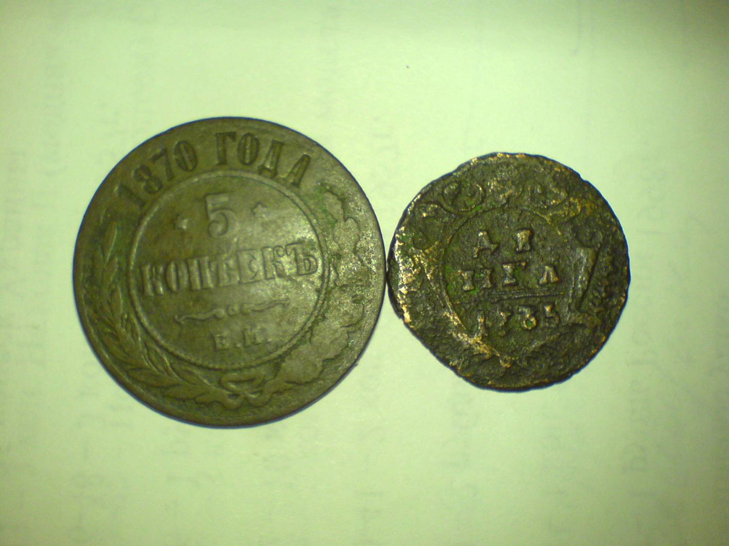

хохолДата: Четверг, 03.05.2012, 20:40 | Сообщение # 1973
Сообщений: 62
Сегодня снова обследовал берег на котором был прошлый раз-ничего не понимаю
монеты вроде не грибы,на том самом месте где была найдена копейка серебром-
четкий,сильный сигнал VDI 82.Копаю, глубина чуть больше штыка-порядка
30-32см –денга.Меряю по воздуху уверенно определяет VDI 80 на вытянутые пальцы
это примерно 23 см-дальше уменьшается, и на те 30см тишина.Почва была песчаная,слоя окиси вроде не было да и сама монета не сильно окисленная,откуда такое увеличение дальности? Чуть дальше в метре на границе с водой-5 копеек.И все это за первые 15 минут,а потом…хрен.Самое интересное, что это место уже полностью обследовал как при сборе грибов-нашел один рядом может быть еще.Может у кого такое тоже было-в земле больше чем по воздуху?Добавлю в сырой земле.:eek:
Прикрепления: 5874274.jpg (122.7 Kb)
AndrewДата: Четверг, 03.05.2012, 21:21 | Сообщение # 1974
Интересно какой режим поиска и версия программы? Наверное такое может быть что-то сложилось с монетой...
хохолДата: Четверг, 03.05.2012, 21:47 | Сообщение # 1975
Сообщений: 62
Версия 8 режим C и G по дальности одинаково.
