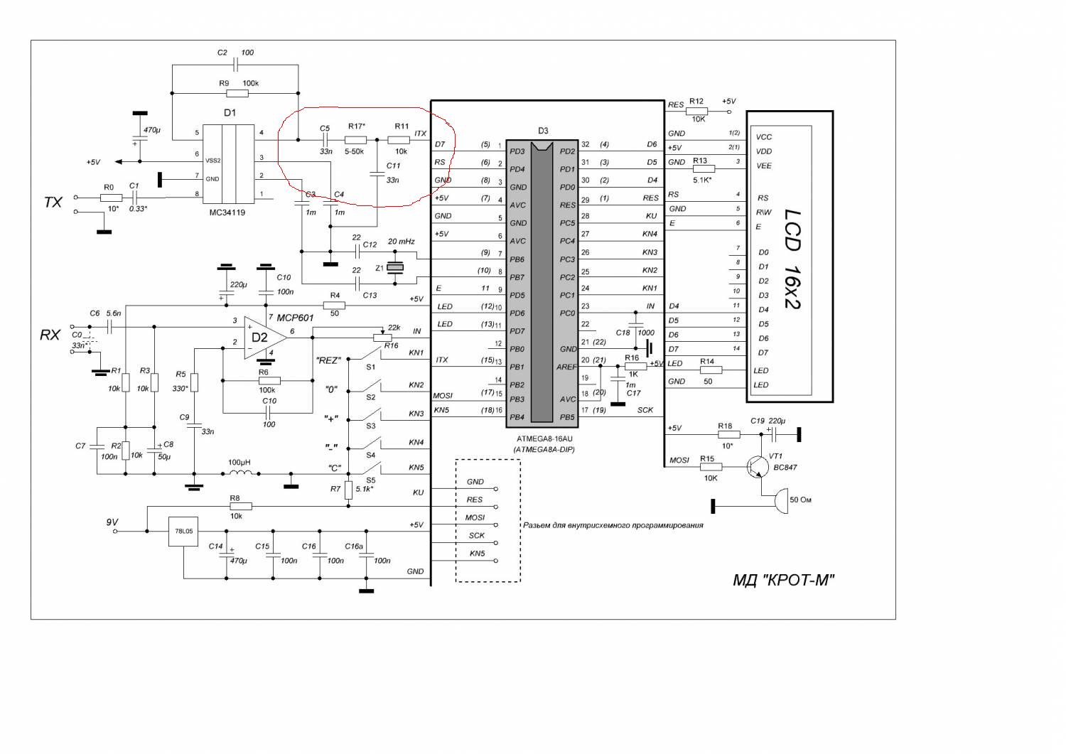

AliGДата: Вторник, 25.12.2012, 13:51 | Сообщение # 2630
Сообщений: 157
где правильно? на схеме или на плате автора?!!
Прикрепления: 5488681.jpg (127.2 Kb)
AndrewДата: Вторник, 25.12.2012, 15:28 | Сообщение # 2631
А в чем различия?
AliGДата: Вторник, 25.12.2012, 16:11 | Сообщение # 2632
Сообщений: 157
на плате 10к ( на схеме это 5-50к) стоит первым если считать от четвёртой лапы 34119. А по схеме сначала идёт 33н потом 5-50к!!..только в этом!!...если нет ни какой разницы то как бы и вопрос отпадает..))
AndrewДата: Вторник, 25.12.2012, 16:47 | Сообщение # 2633
"От перестановки слагаемых сумма не меняется.."))
