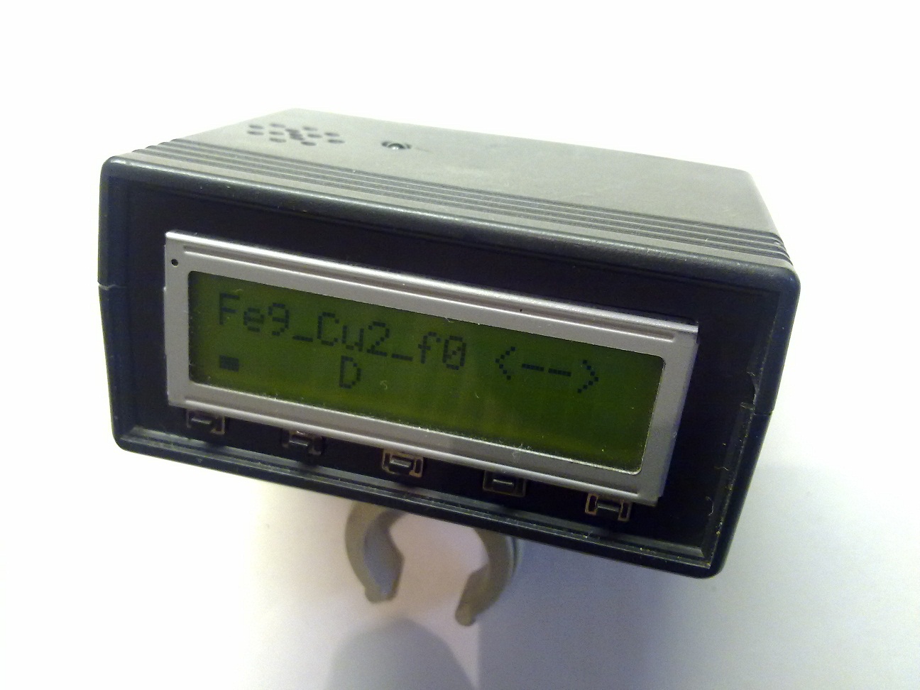

Здравствуйте, что-то тема затихла, металлодетектор мне понравился. Большое спасибо автору за работу над прибором,
несмотря на критику на других сайтах. 12 прошивку тоже опробовал, но пока только на столе, результатом доволен. Есть несколько пожеланий к 12 прошивке, перестала работать кнопка "пинпоитер" и очень не хватает индикации напряжения на аккумуляторе.  Понимаю, что сложно но нельзя ли хоть каким то образом быстро выводить показания напряжения на аккумуляторе, например освободившейся кнопкой "пинпоитер". Еще раз спасибо за прибор.
Прикрепления: 1340426.jpg (216.3 Kb)
AndrewДата: Суббота, 19.01.2013, 02:11 | Сообщение # 2643
Тема приглохла до весны, но будет (точнее есть) новая прошивка  12а.) Пинпоитер можно включать кнопкой "Реж." - "С".  К сожалению для индикации напряжения  аккумулятора нет места в основном режиме. При включении все видно!  И поверте когда аккумулятор сядет вы это заметите и без индикации показания напряжения.. )Я когда то попался на излишней функции "порога напряжения" в самый интересный момент прибор отрубился.(

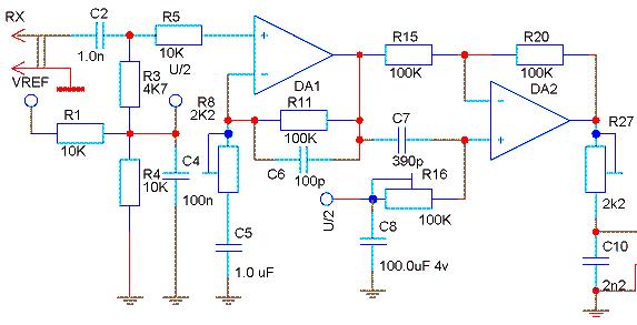

януковичДата: Пятница, 25.01.2013, 22:22 | Сообщение # 2650
Никто не пробовал ставить в приемник сдвоенный ОУ (типа МСР602), и соответственно делать на нем фазовращатель? Я попробовал почти как в "Танго", но ничего толкового не получилось. Хоть на входе внутреннего АСР и 2.45в. постоянки, при закороченном РХ внутренний вольтметр показывает 3800. Может что не так сделал... Может у кого получилось?
