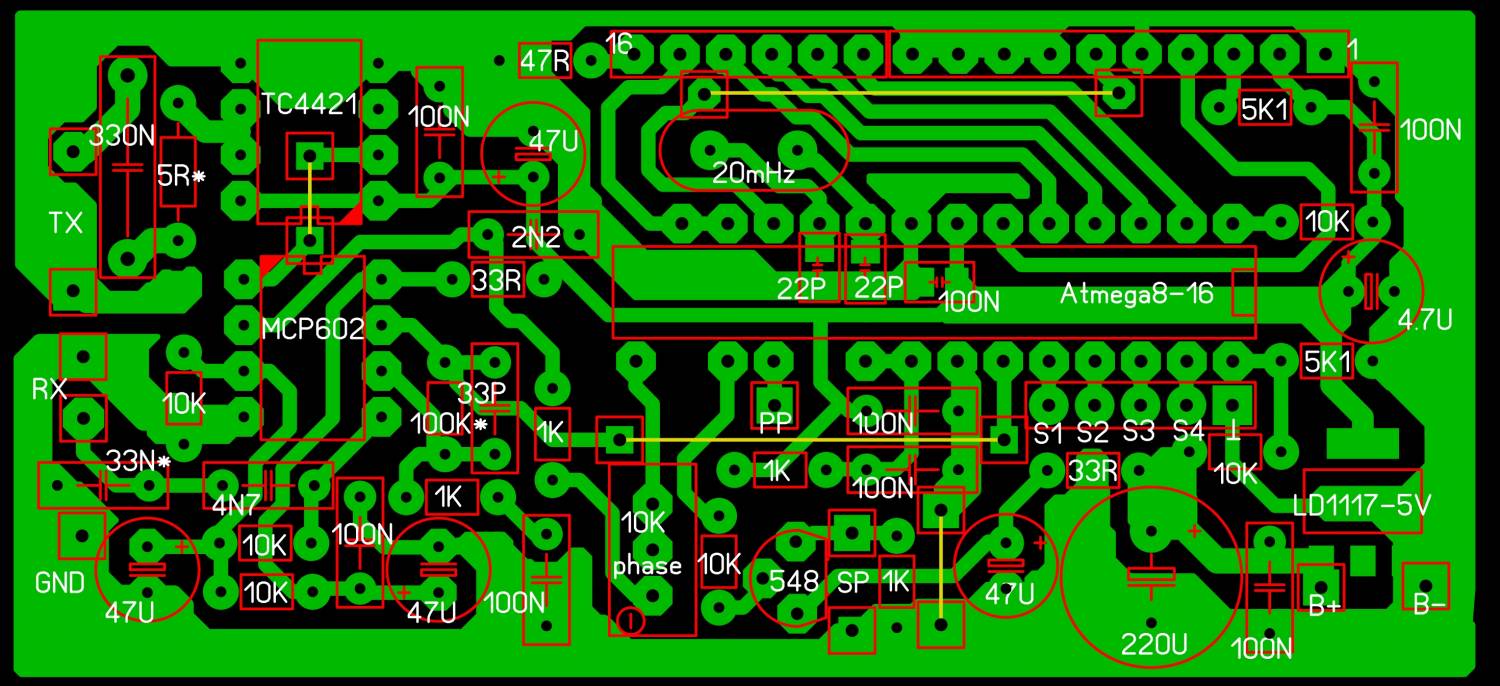

TCBДата: Среда, 25.09.2013, 18:23 | Сообщение # 2761
Сообщений: 2592
Цитата (янукович)
высказываем мысли
Глянул плату, сразу смутил следующий момент: Вы разорвали землю между TX и RX при этом получилось, что два конденсатора (100N, 2N2) подключенные к МСР602 оказались подключены ветви земли на которой висят проц. и выходной усилитель - могут возникнуть проблемы. Лучше землю не разрывать или попытаться подключить конденсаторы на входную ветвь земли.
Остальное пока не смотрел.

TCBДата: Среда, 25.09.2013, 22:59 | Сообщение # 2763
Сообщений: 2592
янукович, сейчас немного вник в плату, похоже ко входной цепи относится только один конденсатор (100N). Вы случайно не разрисовали схему? Было бы попроще разбираться. Да, Вы потеряли 14 ногу проца. И еще сигнал на вых. каскад берется не 15 а 16 ноги я не помню закладывал ли Андрей эту возможность.
И еще, есть ли смысл плату делать в таком габарите? Может стоит ее сразу привязывать к какому нибудь стандартному корпусу, что бы потом не мучатся?
януковичДата: Среда, 25.09.2013, 23:14 | Сообщение # 2764
Признаюсь честно, по "ногам", и по Авторской схеме не рисовал... Просто, тупо переделывал "ихнюю" разводку....  У них 14-тая нога не подключена... Вот и я ее и упустил (и у начальной схеме она не подключена). Но наверное Вы имели в виду 15-тую ногу... генератор... Посмотрю куда там и как...  Видать "там" спецом буржуи всех хотят запутать. По корпусу, наверное привязывать не буду, а попробую сделать под "дырки" дисплея... Хотя они и разные бывают, но более-менее можно и самому подкорректировать....
януковичДата: Пятница, 27.09.2013, 07:20 | Сообщение # 2765
Переделал немного плату... Если есть замечания, сразу пишем...

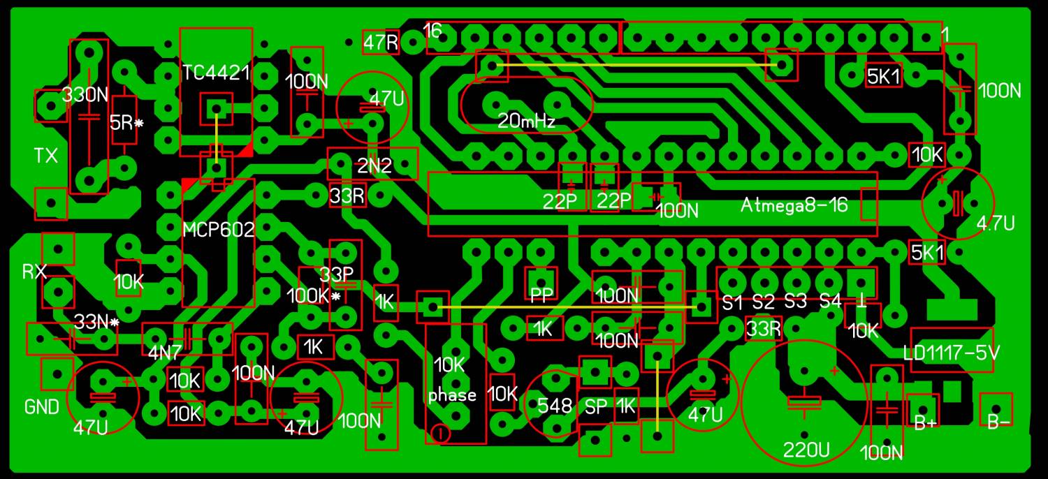

Я спросил у Тепко (автора переделки), почему в настоящей схеме сигнал генератора идет на 15-той ноге контроллера, а он использовал 16-тый вывод.... Пишу ему... "возможно Вы ошиблись и перепутали...", Так-же указал на "нехватку" конденсаторов возле кварца... На что он ответил....:
... "Не ошибка, сигнал присутствует на обоих Пен, всего в 90 градусов сдвинуты друг от друга, любой может быть использован, также будет работать без 33pF конденсаторы на Xtal."
Добавлено (27.09.2013, 07:20)
П.С Так что теперь вообще не понятно с какой ноги Атмеги брать сигнал генератора... с 15-той (как положено), или с 16-той (как пишет Тепко, с сдвигом фазы на 90 градусов)...?  rolleyes

януковичДата: Пятница, 27.09.2013, 11:17 | Сообщение # 2769
Опять перенес выход с генератора на 16-тую ногу...
Прикрепления: 0771070.jpg (190.7 Kb) · 9291912.lay6 (99.4 Kb)

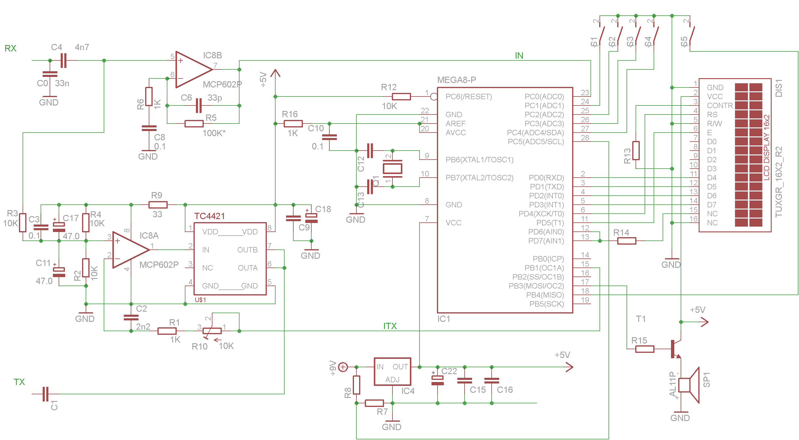

TCBДата: Вторник, 01.10.2013, 19:33 | Сообщение # 2771
Сообщений: 2592
Цитата (Andrew)
А схема есть?
Что бы разрисовать схему пришлось осваивать программу (раньше как то не было нужды). Для PCFDа библиотек не нашел. Остановился на EAGLE - в ней оказались практически все необходимые библиотеки, хотя в работе не очень понравилась (ну может это с непривычки).
Схема в файле. Посмотреть конечно полезно, но мое мнение возвращаться к К1 не имеет смысла, надо двигаться вперед. Разве что при необходимости дорабатывать уже готовый прибор, а если делать - то К2.
Прикрепления: 4121017.png (62.4 Kb)

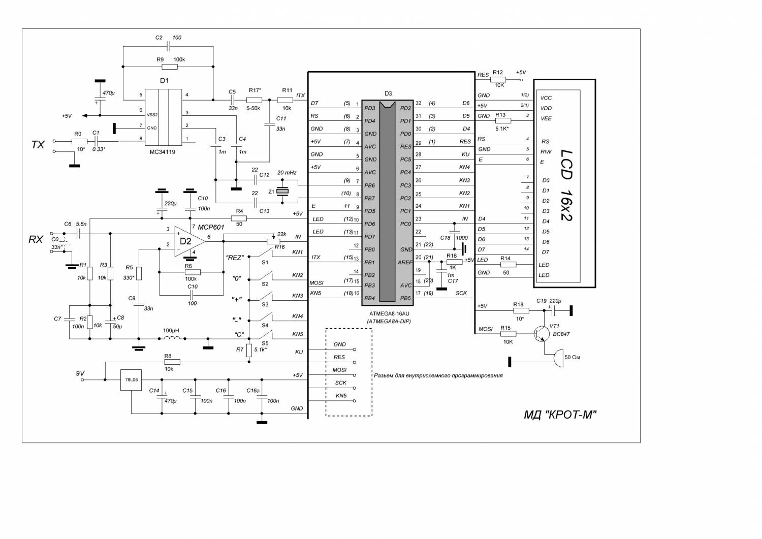

FantomuДата: Четверг, 07.11.2013, 18:58 | Сообщение # 2773
Сообщений: 62
это идет обсуждение этой схемы.
Прикрепления: 4692960.jpg (120.6 Kb)
януковичДата: Четверг, 07.11.2013, 22:04 | Сообщение # 2774
Да...
Добавлено (07.11.2013, 22:04)
Но ее немного переделали на Геотече... Всегда я говорил, Кроты, - это конструкторы "Лего"... можно проводить разные эксперименты...
FantomuДата: Четверг, 07.11.2013, 22:22 | Сообщение # 2775
Сообщений: 62
просто на схеме у контроллера 32 ноги или я может что то не так понял
