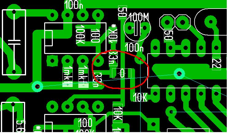

1985Demon66Дата: Суббота, 16.11.2013, 16:30 | Сообщение # 2786
Сообщений: 2
Начал собирать первого крота. паяю по авторской печетке. И тут резисторы со значением "0". Понимаю вопрос глупый, но мне не понятно, что туда паять
Прикрепления: 2348066.jpg (76.6 Kb)
януковичДата: Суббота, 16.11.2013, 16:37 | Сообщение # 2787
Это перемычки... 0 Ом... smile
