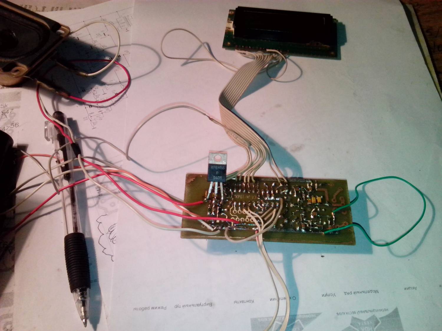

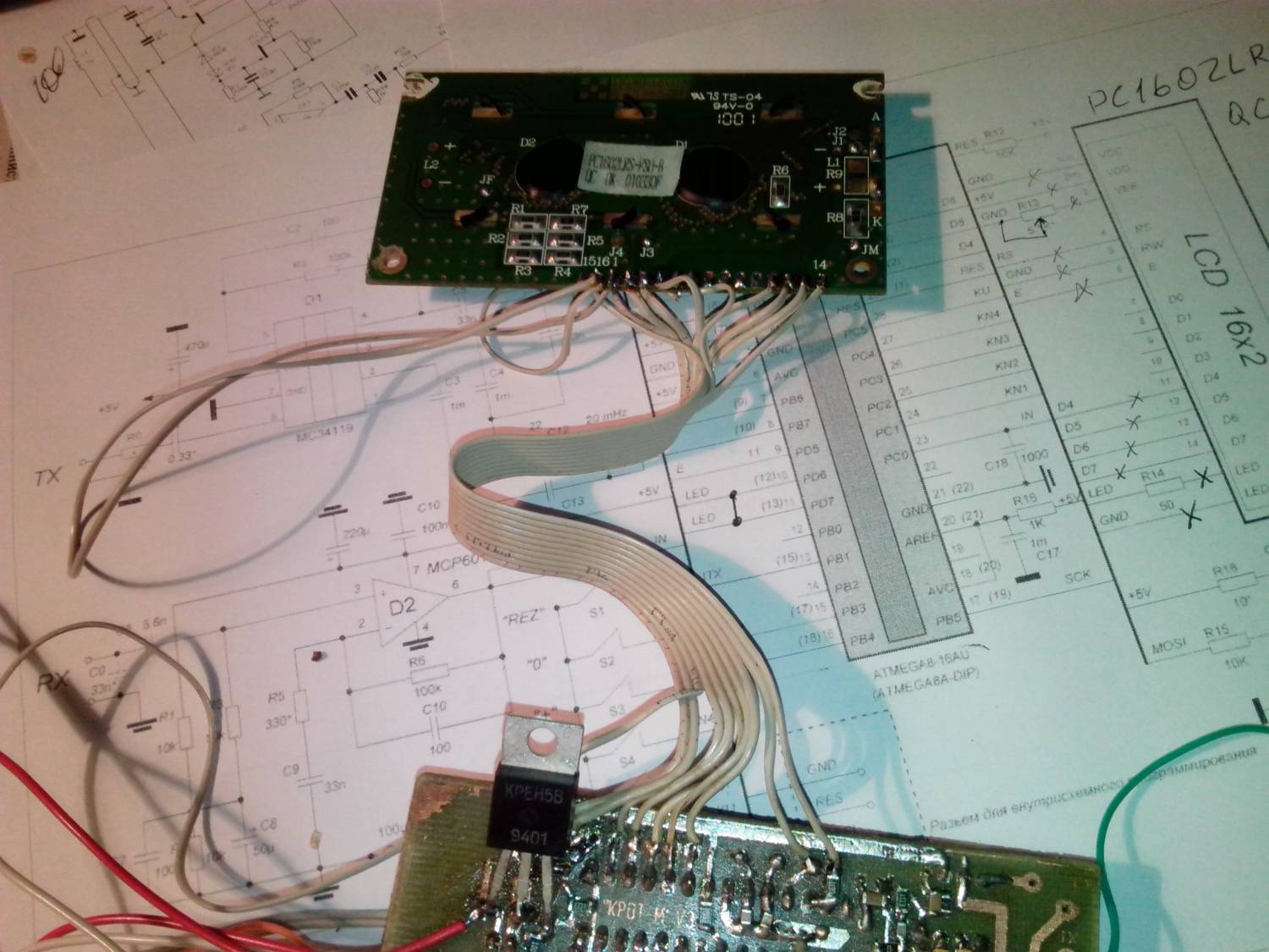

lehaДата: Воскресенье, 17.08.2014, 18:27 | Сообщение # 2813
Сообщений: 17
Прикрепления: 2306469.jpg (143.4 Kb) · 7275448.jpg (133.7 Kb)
TCBДата: Воскресенье, 17.08.2014, 19:55 | Сообщение # 2814
Сообщений: 2592
leha, фото у тебя, скажу прямо, никудышные. Но посмотрев их и PDF на индикатор http://www.farnell.com/datasheets/442174.pdf у меня закралось подозрение, что индикатор запаян не правильно. У этого индикатора хитрая нумерация контактов: 14, 13, ...., 2, 1, 16, 15. Проверь еще раз как ты его запаял, по фото отследить невозможно.

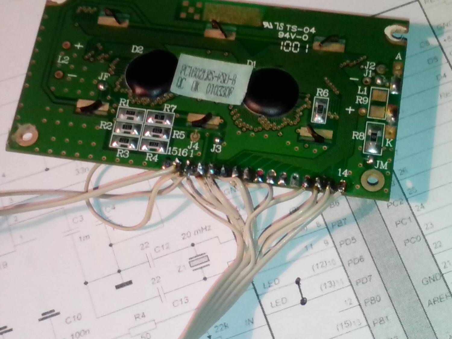

TCBДата: Воскресенье, 17.08.2014, 20:09 | Сообщение # 2816
Сообщений: 2592
Цитата leha ()
то что нумерация хитрая я знаю 15,16 идут спереди это подсветка.
Я вижу, что у тебя подсветка идет к 14 и 13 контактам индикатора, а это по PDF 7-й и 6-й разряды данных.
lehaДата: Воскресенье, 17.08.2014, 20:12 | Сообщение # 2817
Сообщений: 17
там провода в шлейфе переменены
TCBДата: Воскресенье, 17.08.2014, 20:20 | Сообщение # 2818
Сообщений: 2592
Но я четко просматриваю, что 12 и 13 выводы проца через резистор подключены к крайнему выводу индикатора, а это 14 контакт - 7-й разряд данных.

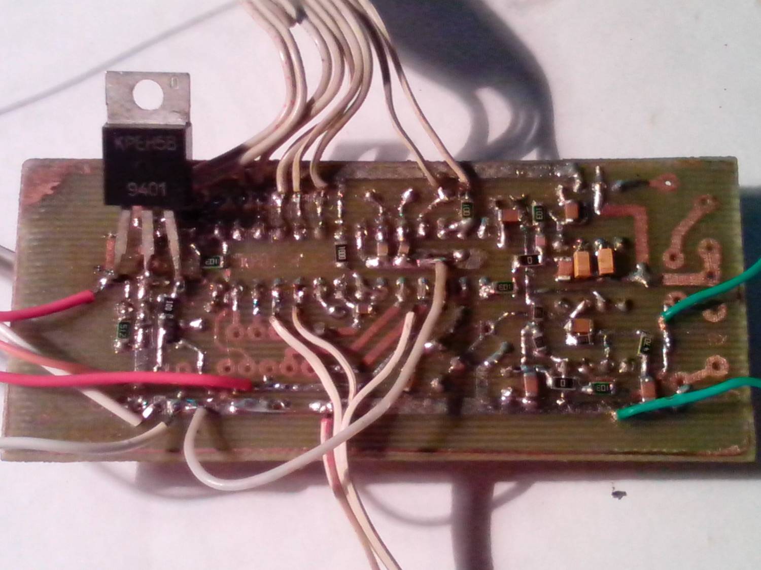

lehaДата: Воскресенье, 17.08.2014, 20:26 | Сообщение # 2819
Сообщений: 17
Добавлено (17.08.2014, 20:26)
так виднее??
Прикрепления: 0173492.jpg (161.7 Kb) · 4299685.jpg (132.0 Kb)
TCBДата: Воскресенье, 17.08.2014, 20:33 | Сообщение # 2820
Сообщений: 2592
Цитата leha ()
так виднее??
Да, но проследить цепи не возможно sad .
