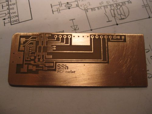

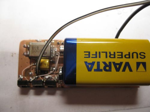

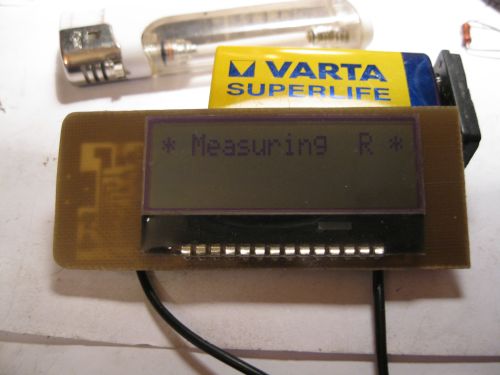

SShДата: Пятница, 27.04.2012, 21:51 | Сообщение # 306
Сообщений: 5
Сделал в форм факторе Smart tweezers. В корпус пока не засовывал т.к. думаю над конструкцией щупов. Досконально пока тоже не проверял, вот сделаю корпус и щупы - тогда можно будет окончательно калибровать. Да, сообщения переделал на английские, в hex редакторе, только не нашел где там прописана буква "К" чтоб заменить на строчную (хочу чтоб было кОм а не КОМ smile )
Спасибо автору за замечательный прибор, давно хотел что-то подобное - простое и компактное. Начал было делать RLC метр с прорадио - но размеры получались большими, для меня-же чем компактнее тем лучше wink
Вот если-бы автор поделился и исходниками - было-бы вообще здорово. Дело в том, что хотелось-бы исключить пару абсолютно не нужных мне режимов...
Выкладываю разводку, может кому сгодится... Как только определюсь с щупами - покажу и окончательный вариант...
Прикрепления: 4052727.jpg (34.7 Kb) · 3640349.jpg (33.8 Kb) · 9567655.jpg (31.5 Kb) · rc.rar (8.3 Kb)
