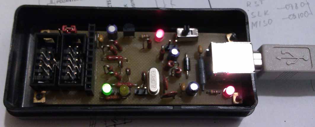

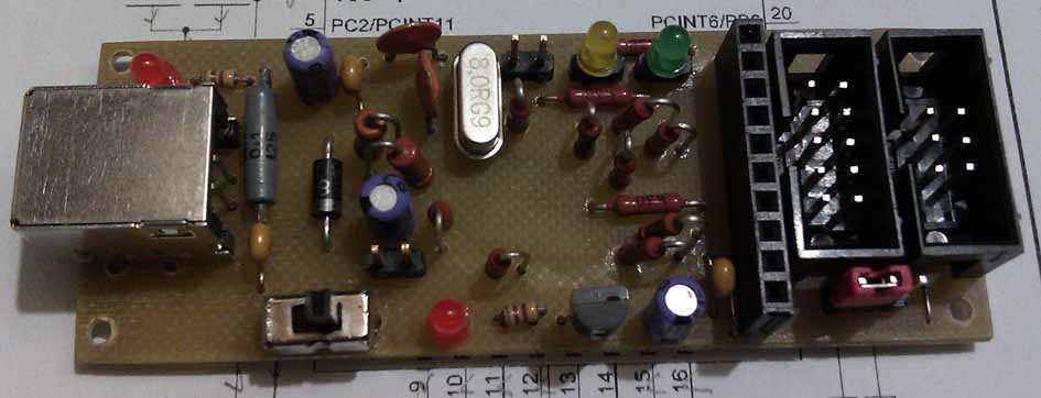

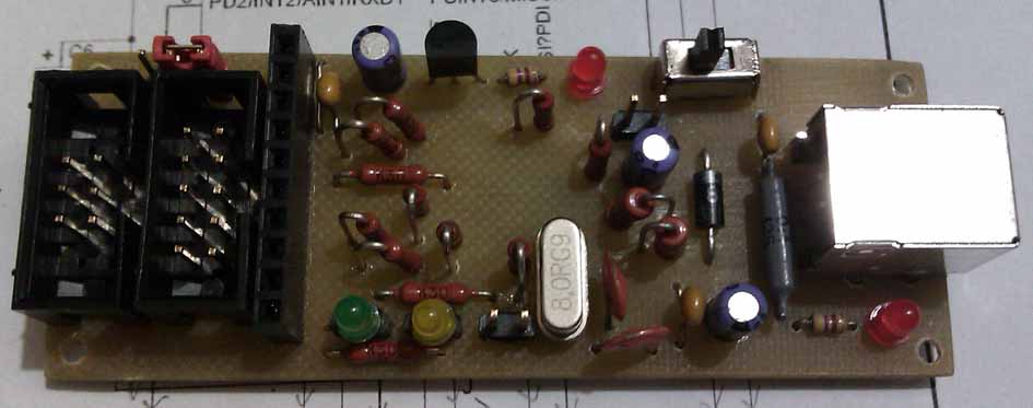

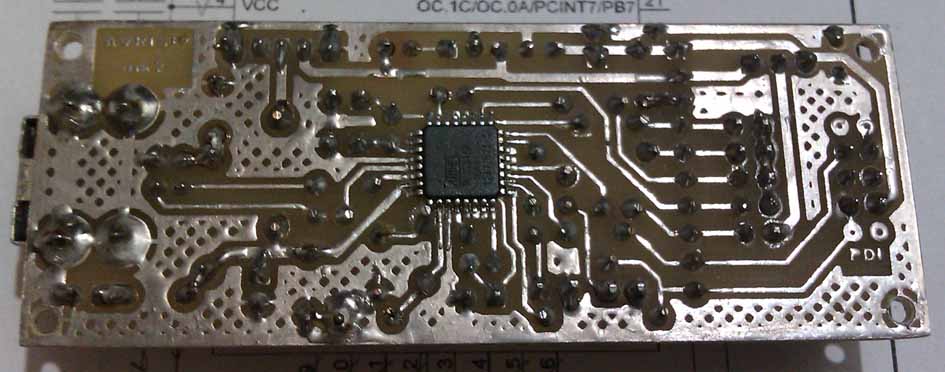

Я тоже допаял AVRISP-MKII, но плату развел под себя. Плату делал
фотоспособом, что получилось на фото.
Программу в AT90USB162 зашил без проблем (руководствовался инструкцией с
http://www.be-em.ru/at90usb162-%D0%B1%D1%8B%D1%81%D1%82%D1%80%D1%8B%D0%B9-%D1%81%D1%82%D0%B0%D1%80%D1%82-%D0%B4%D0%BB%D1%8F-%D0%BD%D0%BE%D0%B2%D0%B8%D1%87%D0%BA %D0%B0/
- очень хорошо описан процесс.
С AVRStudio никогда не работал, поэтому сегодня весь день плясал с бубном вокруг компа. Устанавливается ооочень медленно и в результате ничего не работает – появилось подозрение на
Win XP, которая у меня стоит уже больше 3-х лет и начала уже подглючивать (переустанавливать так не охота, ведь столько за это время программ понаустанавливал).
Решил попробовать на другом компьютере под Win 7. Студия 5-я стала без проблем. Программатор
увидела. Буду осваивать.
Вопрос – правильно ли я понял, что зеленый светодиод индикация готовности программатора?

bliznecvyДата: Воскресенье, 27.01.2013, 01:29 | Сообщение # 17
Сообщений: 295
Да. Зеленый-готовность, Желтый-обмен.

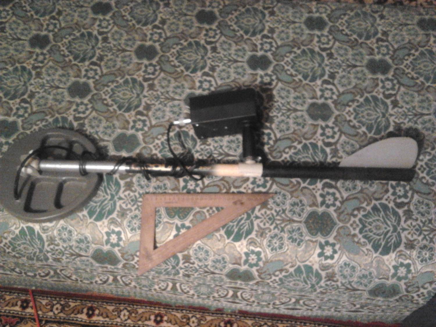

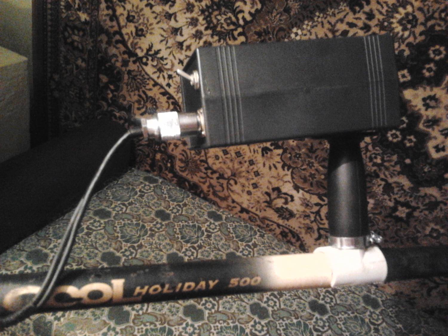

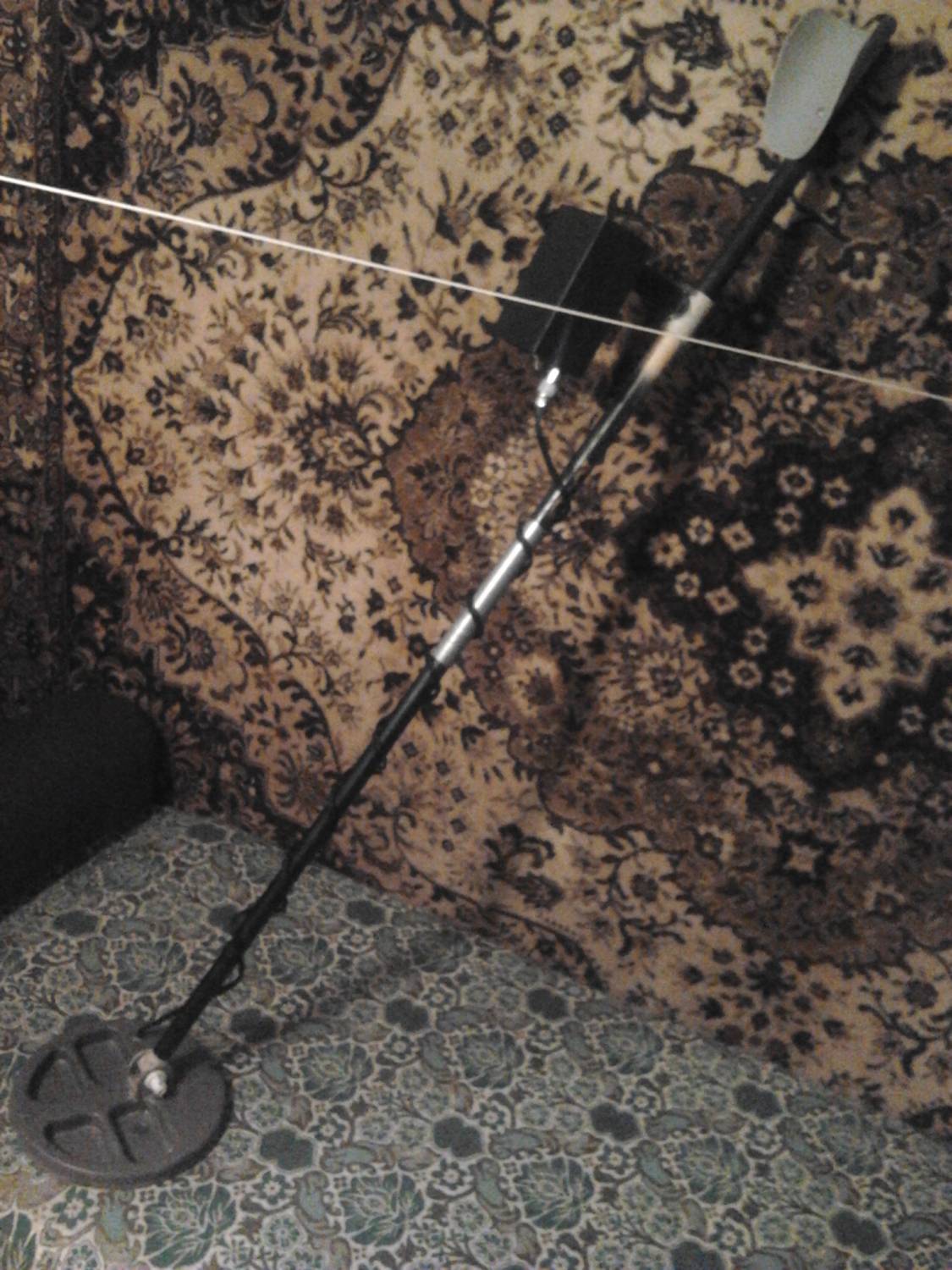

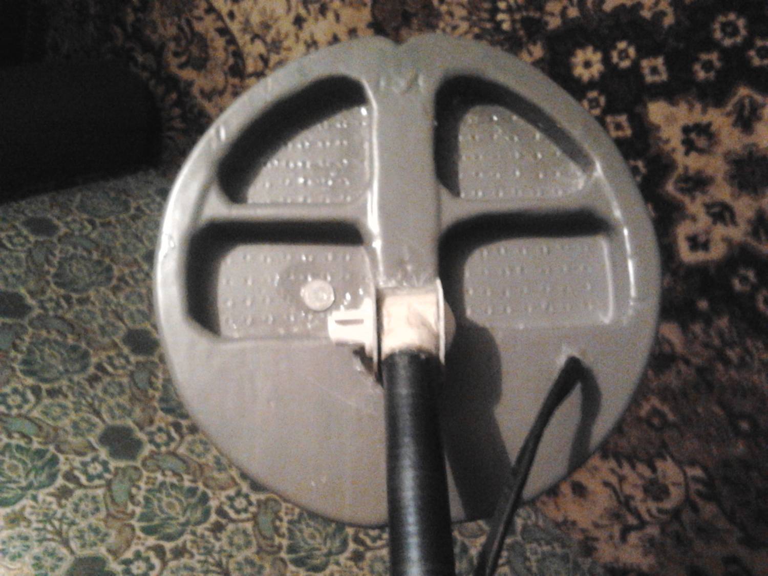

Вот собрал крот-м, хочу поделится конструкцией штанги, и корпуса датчика. Может кому пригодится:
2 колена с удочки+ 2 тройника полипропилена д20+15 см труби полипропилен д 25 для крепления подлокотника к углепластику удочки + кусок канализационной трубы для подлокотника+ручка от сломаной китайской болгарки+хомут+2самореза для крепления подлокотника+ пластиковый болт от кришки унитаза+ мд КРОТ-М в корпусе+эбоксидка+датчик ДД д25 (корпус самопал сделаный с той же канализационной трубы что и подлокотник с помощью пылесоса и духовки)+немного времени и фантазии.
Как то так...
PS Прошу строго не судить, контсрукция получилась удачной, прочной (не шатается и не гнется как полипропилен) хорошо лежит в руке.

AndrewДата: Вторник, 02.04.2013, 10:50 | Сообщение # 27
А Крот какой 1 или 2?  Катушку сами делали?
San_SeyДата: Вторник, 02.04.2013, 18:09 | Сообщение # 28
Сообщений: 36
Катушку делал сам. (Корпус под ДД 25 - термовакуумная формовка, тоже делал сам, правда форма из фанери, потому и не ровный корпус катушки, на фото видно.
ещё для напарника зделал корпус кольцо Д25 - оно уже поровнее, форма зделана из металопластиковых труб. Материал для формовки
использую ПВХ канализационные трубы  Д110).
На фото Крот1. Крот2 планируется в ближайшем будущем, ждем заказ.

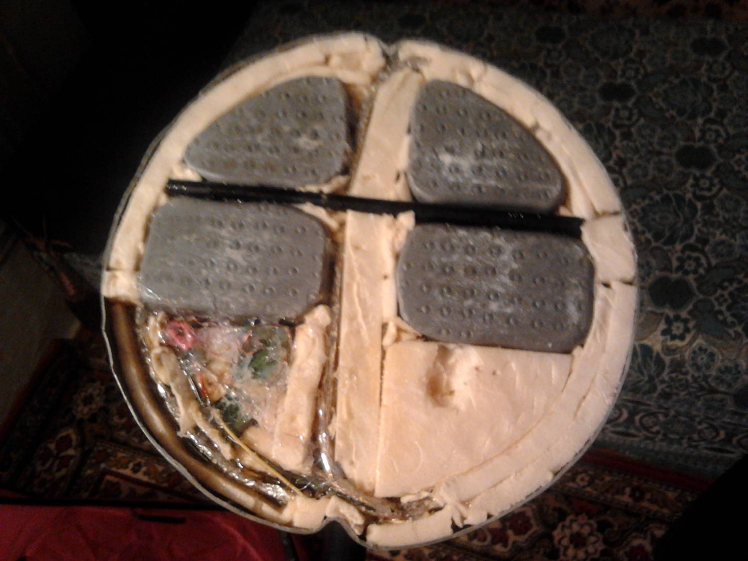

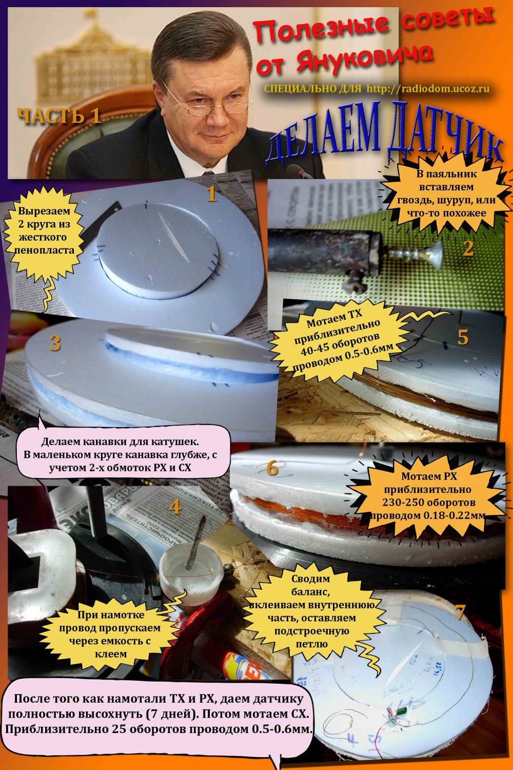

януковичДата: Понедельник, 03.06.2013, 17:46 | Сообщение # 30
Закончил первую часть процесса изготовления легкого и термостабильного датчика без применения эпоксидных смол, заливок и тд. Как и обещал, все оформил. Постепенно буду готовить вторую часть. В нее войдут... изготовление разборного корпуса датчика вакуумной формовкой. А за тем, (если все сложится нормально) и третью часть... Покрытие графитом и финишное оформление. Вот такие у меня планы...
