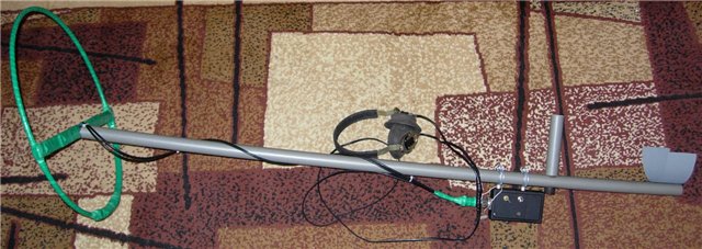

Кто подскажет, где можно приобрести такую трубу? Это не водопроводная... Я кусочек от такой держал в руках. Очень жесткая, прочная, практически не гнется. Наверное для нижнего колена штанги будет очень хорошая....
По этой фотографии сложно что то сказать. Но очень похожа на полипропиленовую трубу. Они есть разные ( http://youtu.be/fKf2kG7gHvw ). Но из этих труб проблематично что то делать - они только паяются.
януковичДата: Понедельник, 11.11.2013, 13:04 | Сообщение # 43
Нет, не полипропилен. Эта труба именно серого (мышиного) цвета и она не гнется (хотя и стенки у нее в два раза тоньше чем в водопроводной трубы)...

А у хозяина данного апарата спросить нельзя ,или он ,по -хорошему ,отдавать не хотел?
януковичДата: Понедельник, 11.11.2013, 23:31 | Сообщение # 45
Эту фотку увидел случайно на "паяльнике"... По профилю, "хозяин" этого чудного аппарата, заходил на форум (последний раз) в 2010 году...
