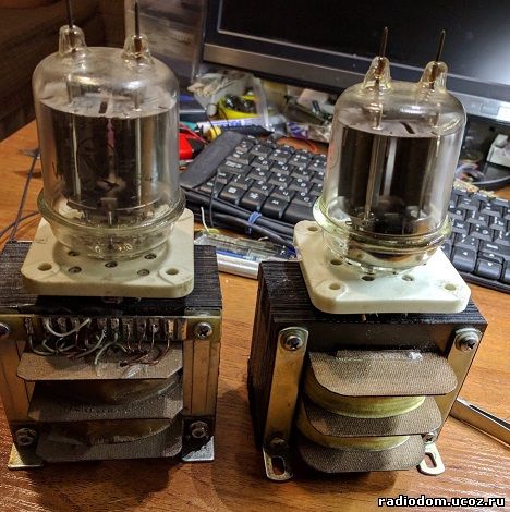

Вот,пару выходничков намотал
будет чем на досуге заняться
Прикрепления: 9157830.jpg (57.8 Kb)
AndrewДата: Среда, 26.12.2018, 10:33 | Сообщение # 138
megaphone  Это для чего?
АРСЕНАЛДата: Среда, 26.12.2018, 17:09 | Сообщение # 139
Сообщений: 576
Для качественного звука!!!

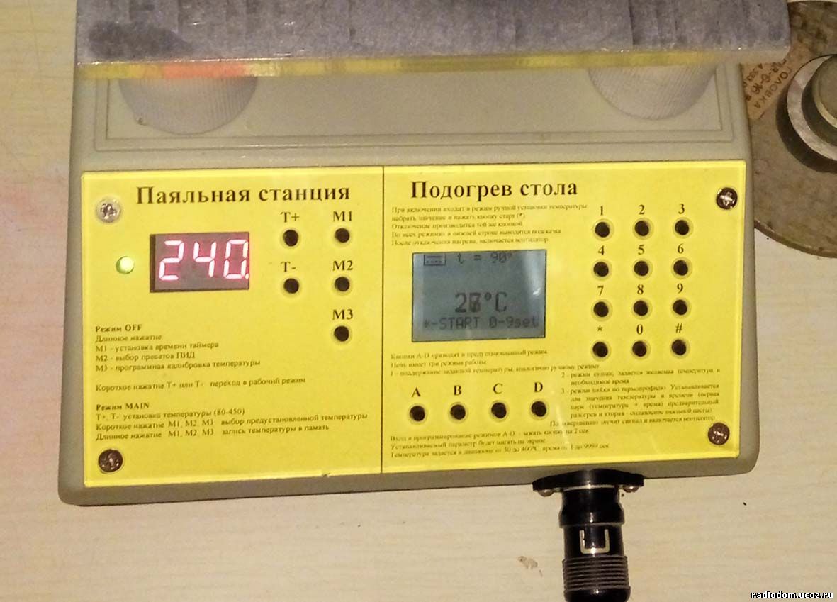

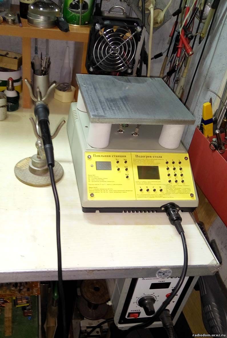

Наконец закончил один свой "догостой":
Подогрев стола делал по проекту Eddy: http://www.eddy.com.ua/archives/264
Чтобы не морочиться с доставанием комплектации, купил у него готовую плату.
Паять еще не пробовал, а распаивать плату и сушить очень удобно...
Чтобы не пропадало место в коробке, запихнул в нее и паяльную станцию.

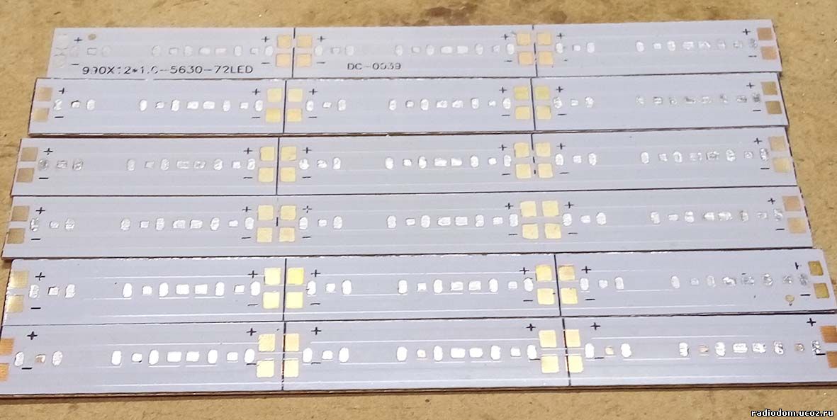

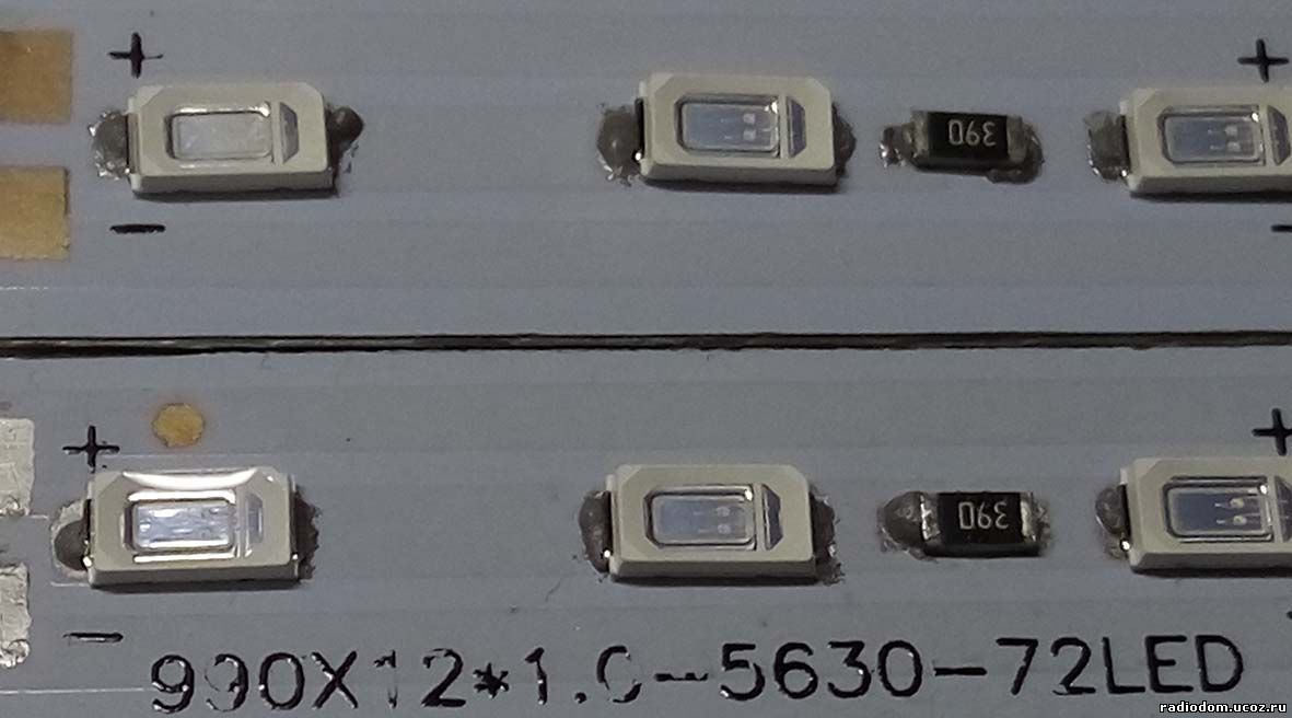

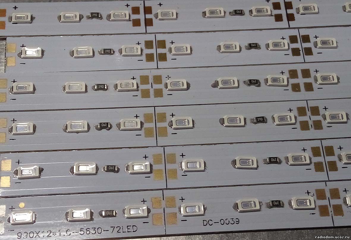

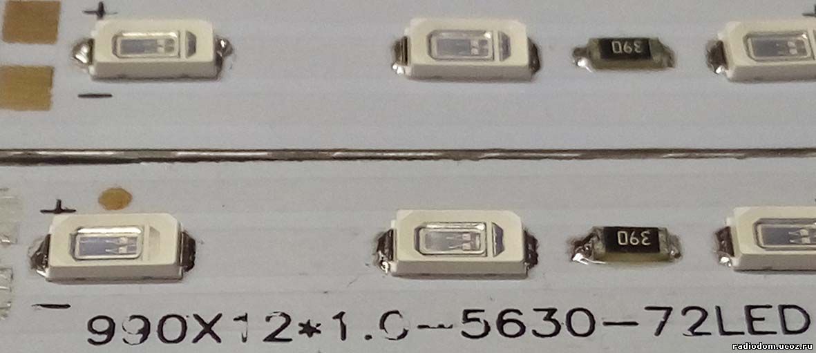

Сегодня первый раз паял на своем столике.
Надо было запаять светодиоды на платы с алюминиевой подложкой:
Как намазывал паяльную пасту забыл сфоткать...
Вот уже разложенные элементы:
Это начало активации паяльной пасты:
А вот уже паста оплавилась:
Паять очень понравилось, надо только приловчиться наносить правильное количество паяльной пасты.
Прикрепления: 2642826.jpg (92.5 Kb) · 1086213.jpg (133.8 Kb) · 7072962.jpg (74.1 Kb) · 1161782.jpg (63.8 Kb)

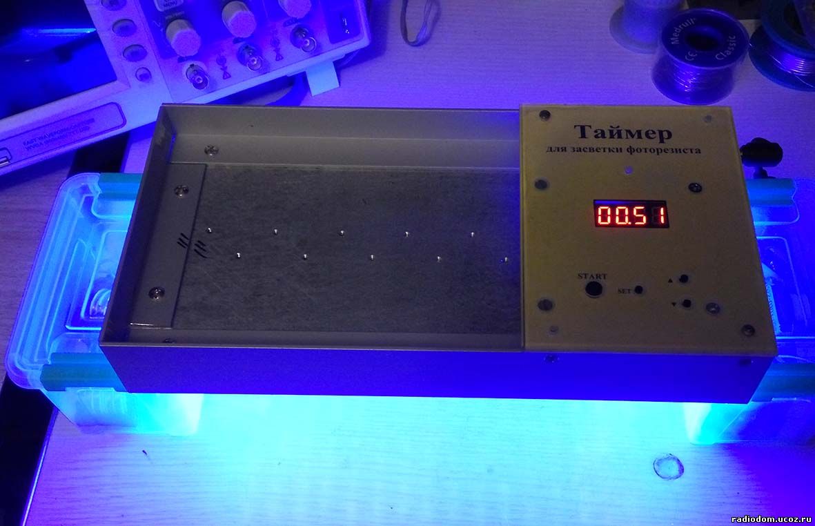

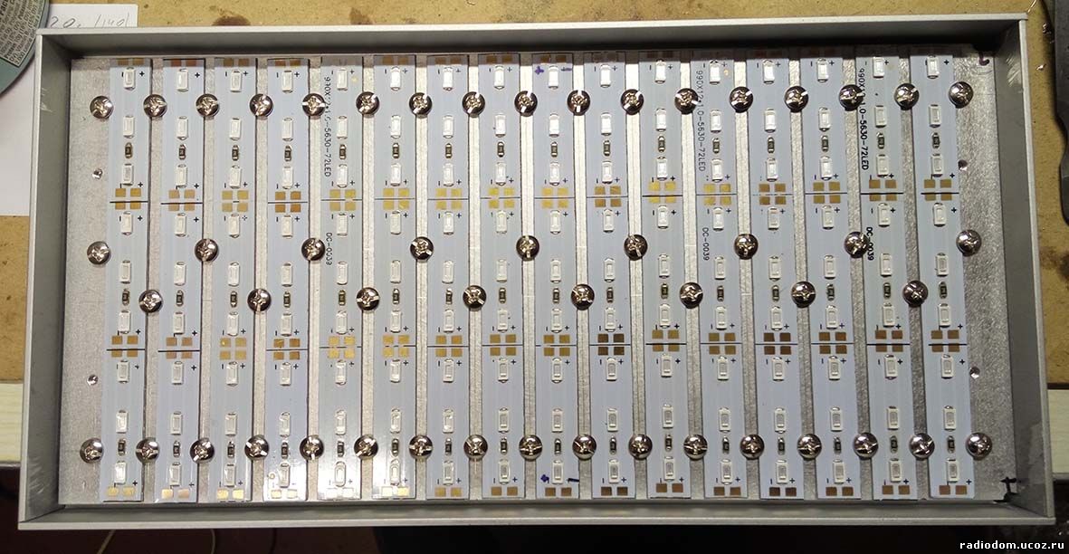

Ну и результате получил вот такое устройство:
Работает вот так:
Как вы догадались (надеюсь), это устройство для засветки фоторезиста.
Пока стоит на коробках. По результатам испытаний сделаю ножки нужной высоты.
Прикрепления: 9744177.jpg (149.7 Kb) · 1520480.jpg (95.3 Kb)

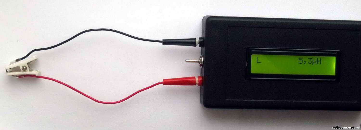

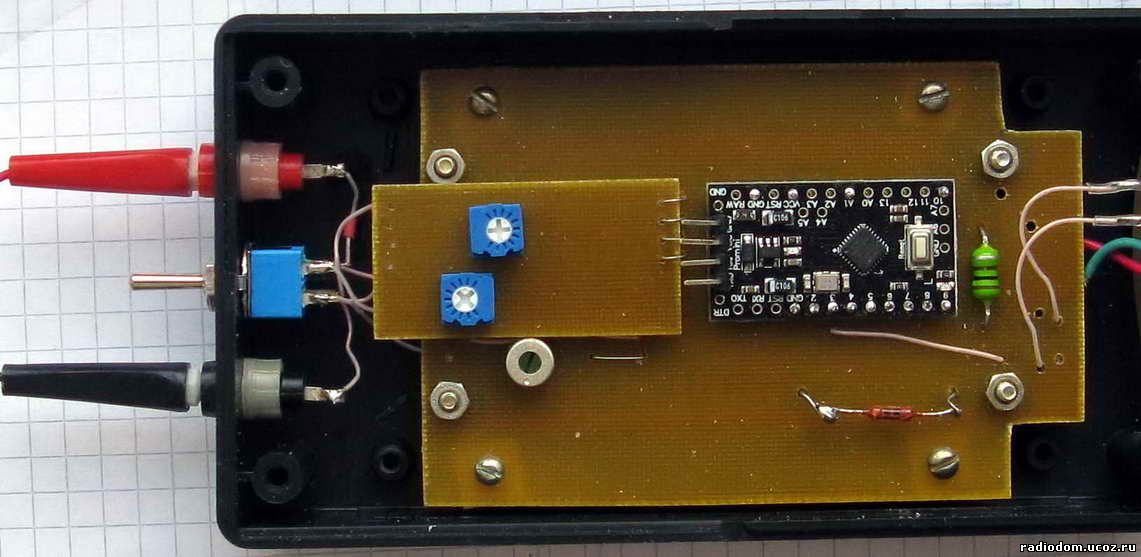

Собрал измеритель индуктивности и емкости
  http://ra4nal.lanstek.ru/lc_arduino.shtml
Собственно для измерения СМД индуктивностей и малых емкостей. Все детали почти по оригиналу статьи. Индикатор , Arduino-Pro-Mini с кварцевым резонатором , корпус и модуль USB-COM ( в сумме около 200грн + пересылка ) брал тут  https://arduino.ua  .
Ток подсветки LCD дисплея ограничил резистором до 5ма . Для сборки использовал только половину корпуса...

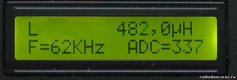

Можно увидеть частоту на которой происходит измерение

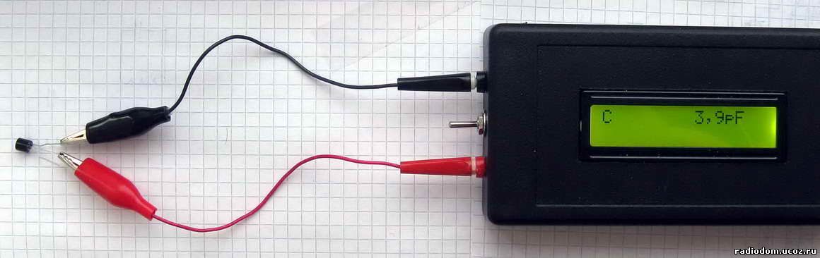

Измерение малых емкостей, в том числе емкость перехода коллектор-база транзистора

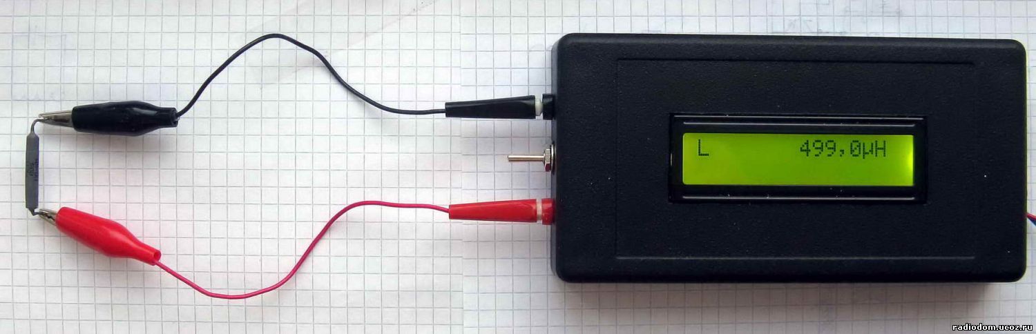

Меряем при помощи прищепки  smile  СМД 0805 индуктивность.
Понравилась точность измерений для такой несложной конструкции.

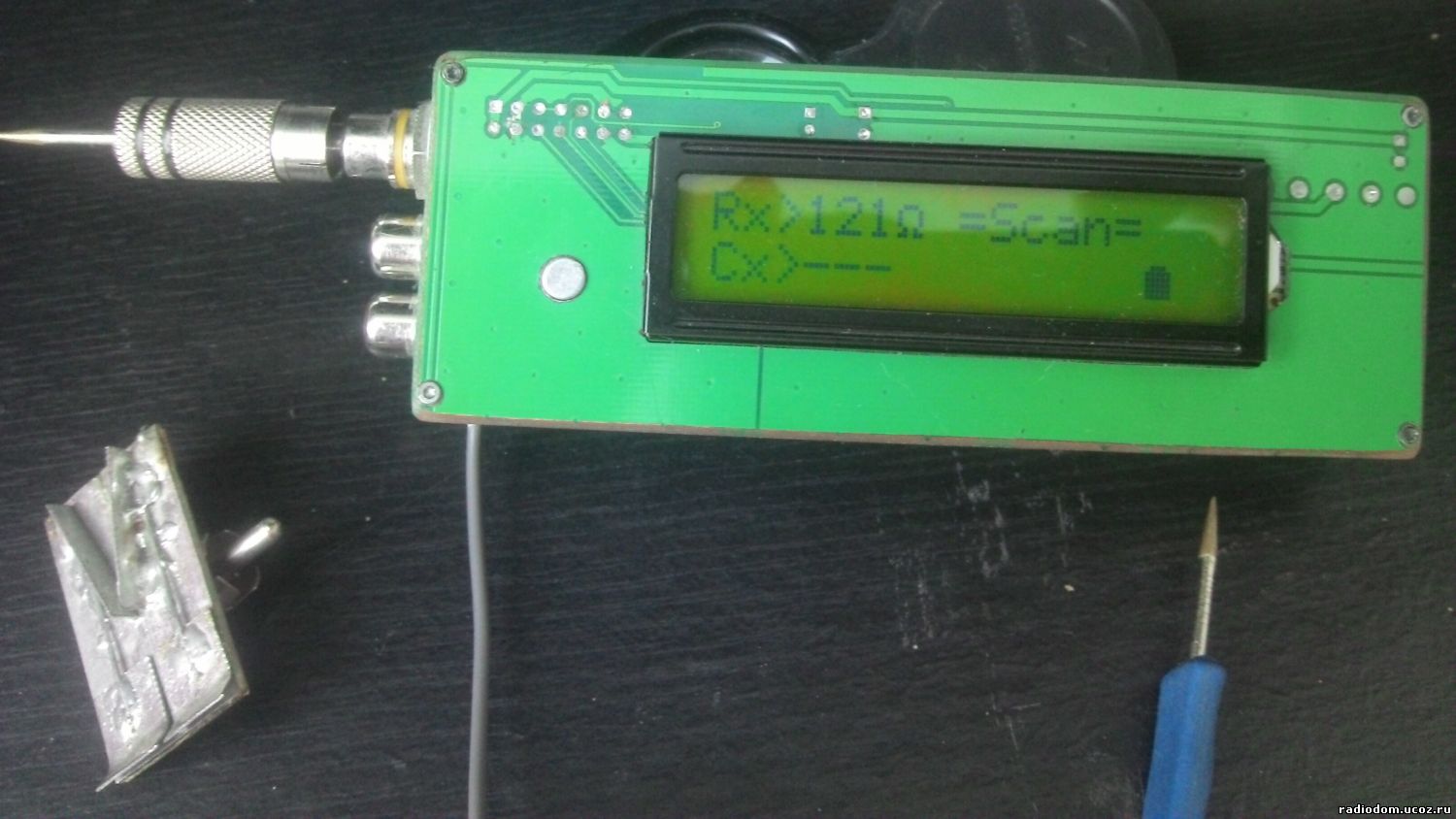

я собрал такой измеритель С и esr+LCF  https://pro-radio.ru/measure/10248/

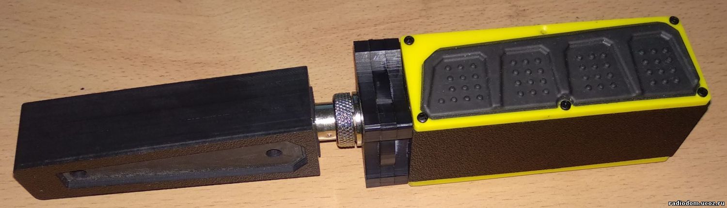

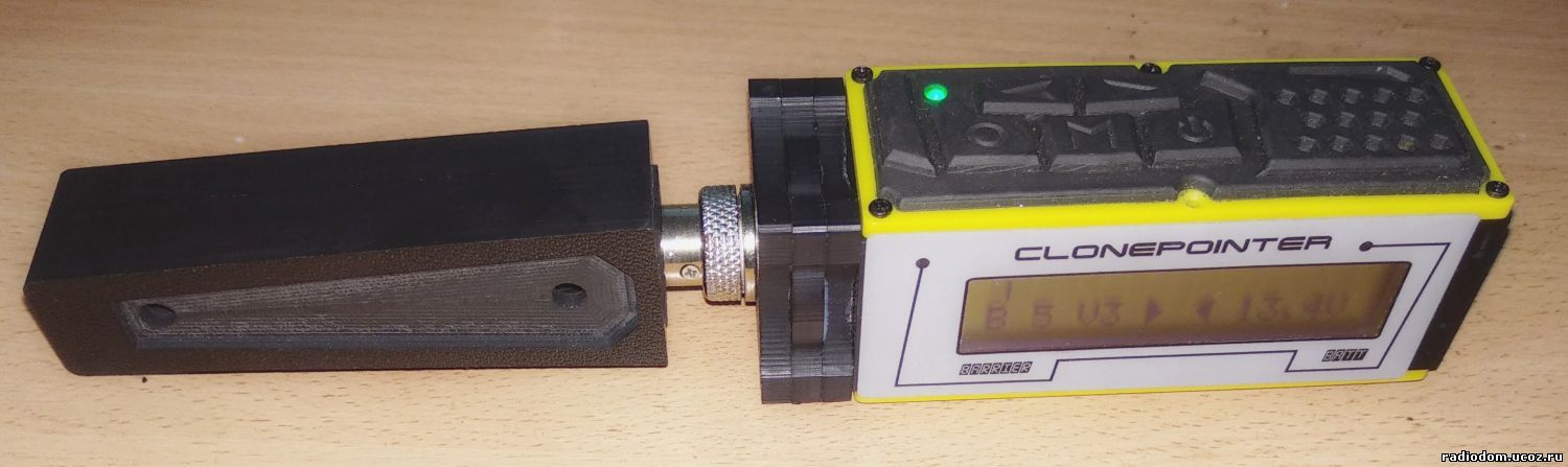

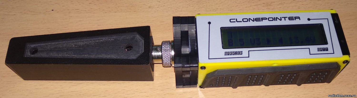

Допилил пинпоинтер, можно и на коп. Наклейка устаревшая от предыдущей версии, которую я так и не доделал. Желтый пластик "прорезинен" черным силиконом. Совместим с другими импульсными катушками. Внутри - клон пи авр. Завтра чуть доведу марафет, только собрал, ели запихнул :-)
Прикрепления: 6557005.jpg (83.6 Kb) · 5306060.jpg (87.1 Kb) · 4922473.jpg (83.7 Kb)
