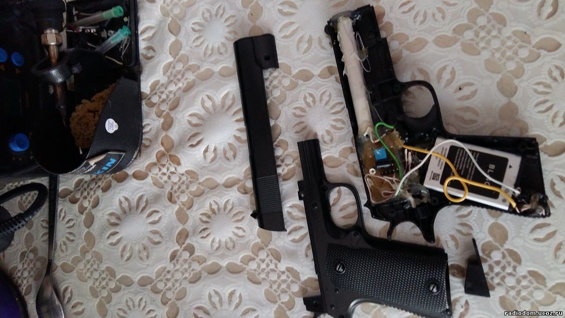

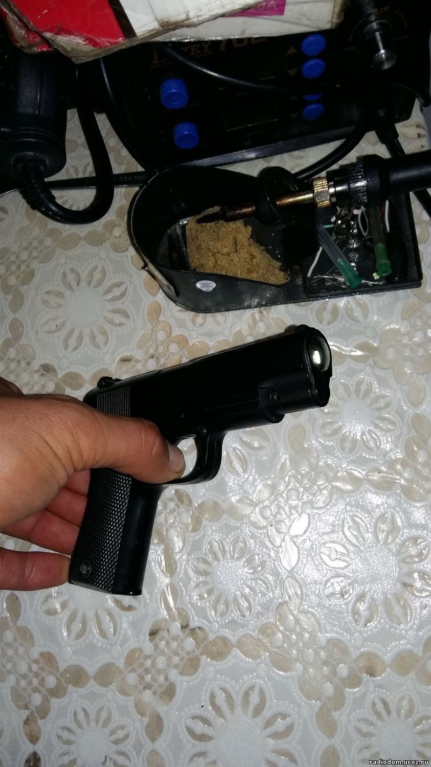

шукачДата: Вторник, 23.08.2016, 11:55 | Сообщение # 108

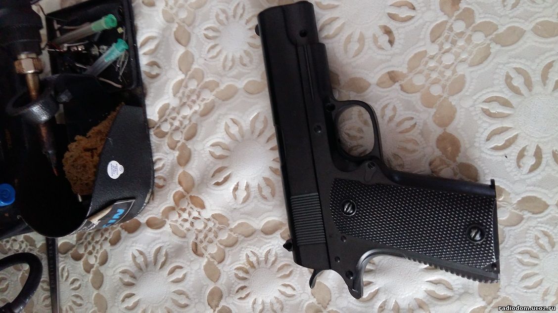

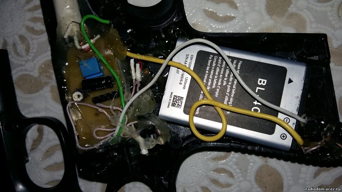

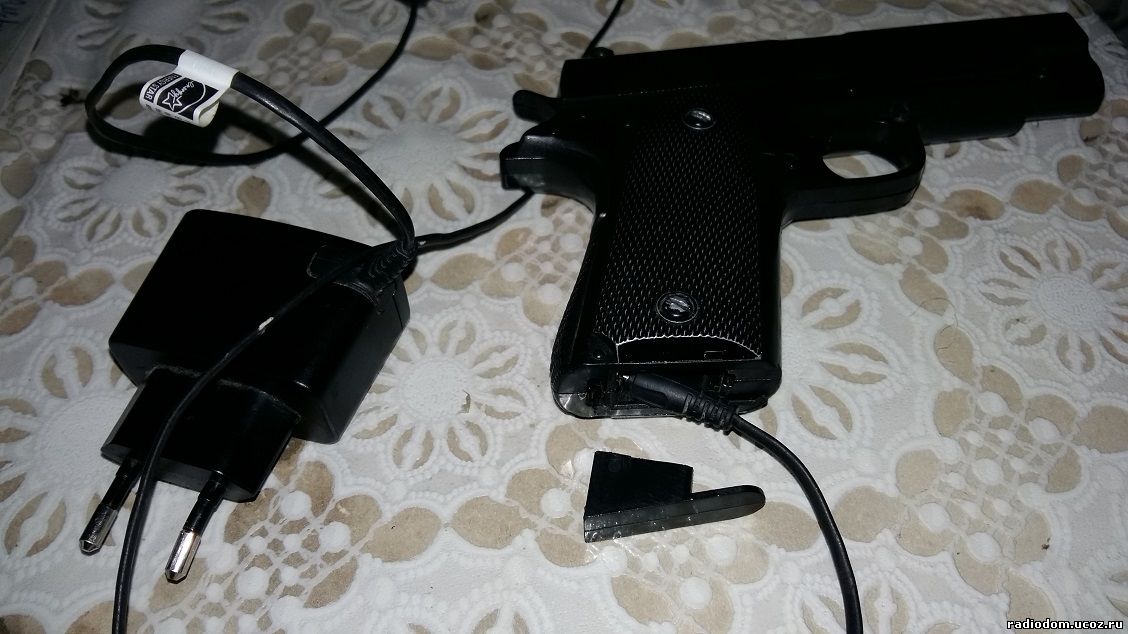

Оформив ГНОМА так.
Прикрепления: 6688308.jpg (179.9 Kb) · 7899722.jpg (117.5 Kb) · 4407967.jpg (128.6 Kb) · 6890262.jpg (110.4 Kb) · 3428390.jpg (120.3 Kb)
януковичДата: Вторник, 23.08.2016, 13:52 | Сообщение # 109
шукач,  shock ого... креативная идея!  thumbup Кобуру повесить на пояс, и как разбойник по лесу ходить можно, никого (лесников, местных балбесов) можно не бояться.  gunsmilie

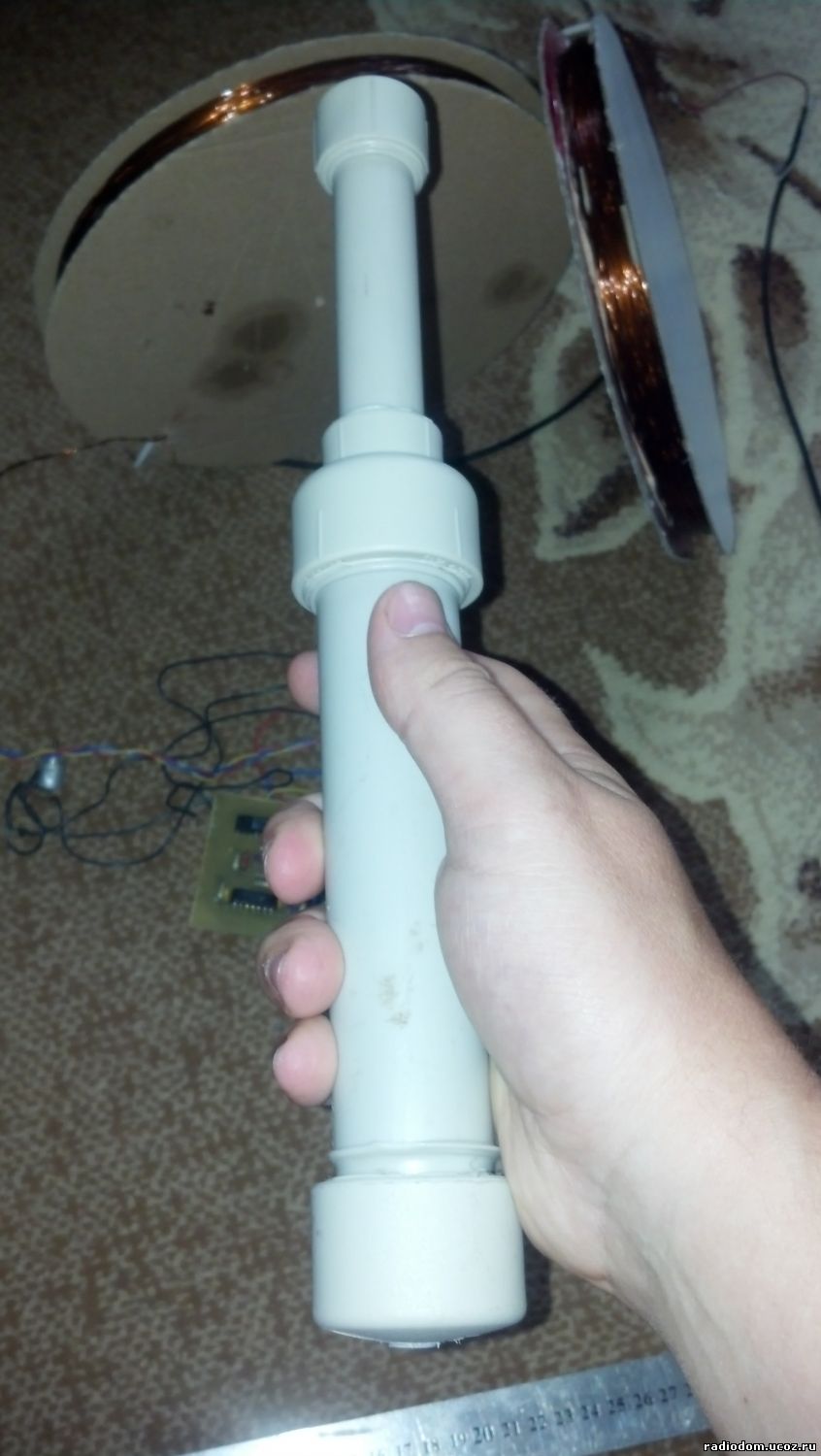

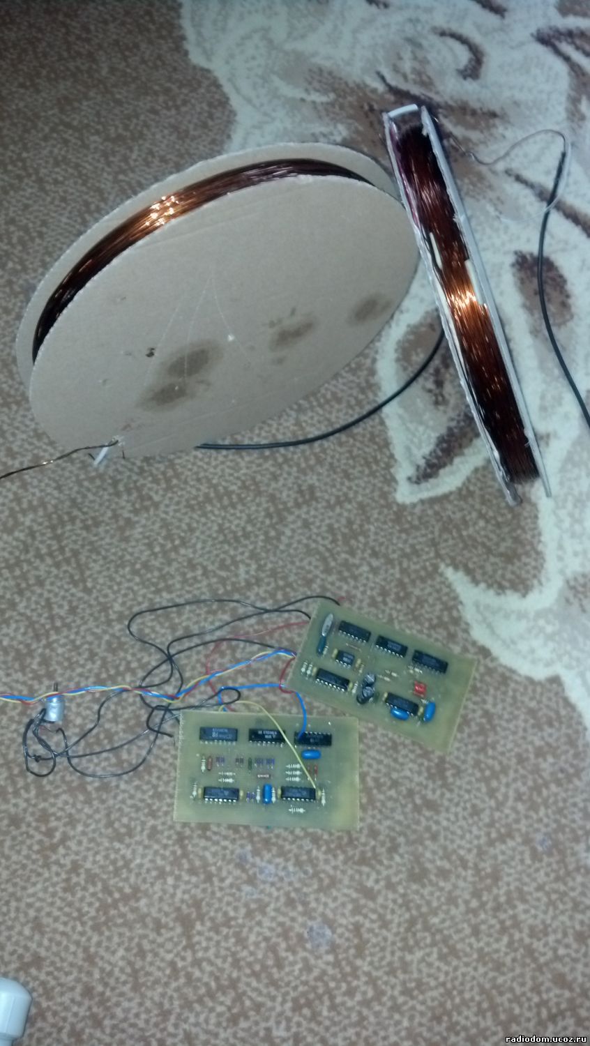

Anjey888Дата: Суббота, 17.09.2016, 17:35 | Сообщение # 110
Сообщений: 24
Доброго всім дня.
Не хотів створювати окрему вітку тому запитаю тут. Давно мене цікавить зробити глибинник типу тм808 чи джемені3 ... З доступних і провірених схем зробив кілька клонів авр і пі з рамкою 1м*1м ... враження не зовсім втішні. Потрібне щось компактне. Зараз лежать на столі напаяні плати на глубіннік щедріна ... але щось там не так(щось потрібно придумати з живленням).
Появилась мисля чи не можна рознести катушки в крота ? Змінити коло накачки на потужніші транзистори чи замінити зовсім. В когось є якісь ідеї uhm Експерементував з Квазаром авр .. нажаль без сторонньої допомоги я не справлюсь. Якщо б у автора було б трохи часу та бажання з радістю б взявся за такий проет.
А тут мої фото плати Щедріна
а також як я оформив гнома .. може виглядає трохи "дивно " але роботу свою робить і грудки можна розбивати... конструкція міцна.
Прикрепления: 6911604.jpg (164.3 Kb) · 2133122.jpg (115.7 Kb) · 0462476.jpg (104.8 Kb)
януковичДата: Суббота, 17.09.2016, 18:51 | Сообщение # 111
Anjey888, я пробовал разнести датчики у Крота... Все работает, балансируется легко. Пробовал только дома, на улицу не выходил. Если у Вас уже намотаны датчики на "Щедрина", подключайте их к Кроту, балансируйте и пробуйте в статике.  smile
Anjey888Дата: Суббота, 17.09.2016, 19:20 | Сообщение # 112
Сообщений: 24
Так и сделаю ... Только закончу оформлять квазар авр . А то за несколько дел браться одновременно стоит.
Пробовал делать штангу ... поломав алюминиевую трубу ... хотя набил в нее песка и нагревал sad
Вы пробовали именно разнесены катушки как в тм808 ? На каком расстоянии и какого размера катушки? У меня в квартире каску ловит не более 30 см от катушек (с квзаром АВР)
Может создать отдельную ветку с експерементами и результатами ?

януковичДата: Воскресенье, 18.09.2016, 03:57 | Сообщение # 113
Так-как сама "электроника" Крота остается неизменной, а эксперименты будем проводить только с датчиком, предлагаю новую тему не открывать, а перейти в имеющийся раздел "по изготовлению датчиков".  http://www.radiodom.org/forum/7-36-1  Если будут практические результаты, то, возможно Андрей и внесет в программу какие корректировки.
Да, именно так и пробовал. Одна катушка закреплялась неподвижно, горизонтально (рх), вторая (тх), под углом 90 градусов, с возможностью регулировки (для сведения баланса).
Я делал "экспериментальные" катушки, просто проверить идею, работает, или нет. Диаметр 20 см. у обеих. С проводом, нужно экспериментировать. Мотал около 45 оборотов на ТХ (0.45 мм. приблизительно) и около 150 оборотов на РХ (0.2 мм. приблизительно). Расстояние между датчиками 60 см. При подключении и балансировке, смутило то, что баланс не "острый" а сводится очень плавно. Значит и чувствительность будет "не очень". Пробовал и с резонансами "играть", строить почти на одну частоту и тх и рх, но, думаю, нужно с диаметрами провода и количеством витков проводить эксперименты. Результатов опытов предоставить не могу, так-как все проверял дома, в полу арматурная сетка, кругом много железа. Но могу сказать, что все работало. Был-бы провод, продолжил-бы исследования, а так, пока отложил.

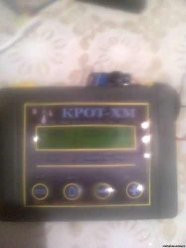

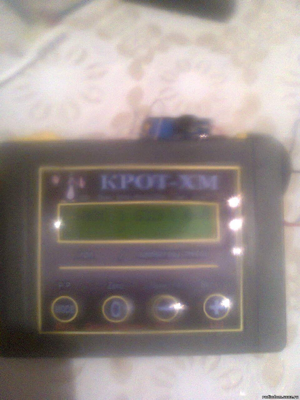

Anjey888Дата: Воскресенье, 18.09.2016, 10:11 | Сообщение # 114
Сообщений: 24
С каким из семейства кротов вы експерементировали ? У меня первый вариант крота валяется.
януковичДата: Воскресенье, 18.09.2016, 12:39 | Сообщение # 115
Anjey888, Крот-2ХМ.

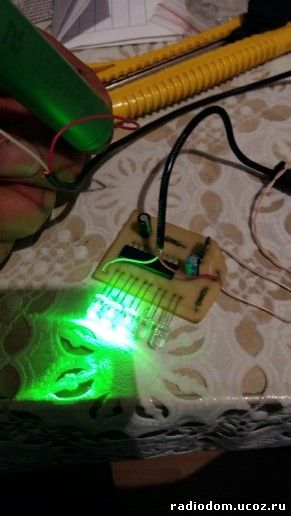

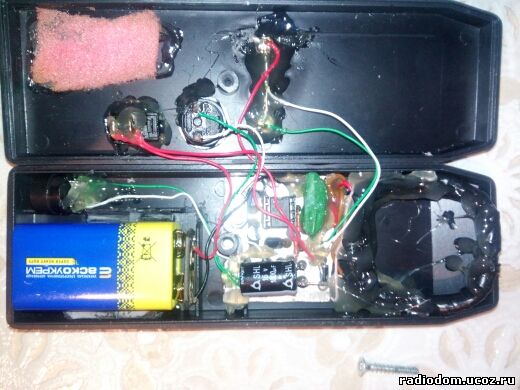

шукачДата: Пятница, 30.09.2016, 00:35 | Сообщение # 116
Вирішив повторить
Индикатор уровня сигнала на AN6884
Запрацювало.
Прикрепления: 2694891.jpg (29.8 Kb) · 4536805.jpg (36.4 Kb) · 8470345.jpg (28.4 Kb) · 3692894.jpg (36.5 Kb)

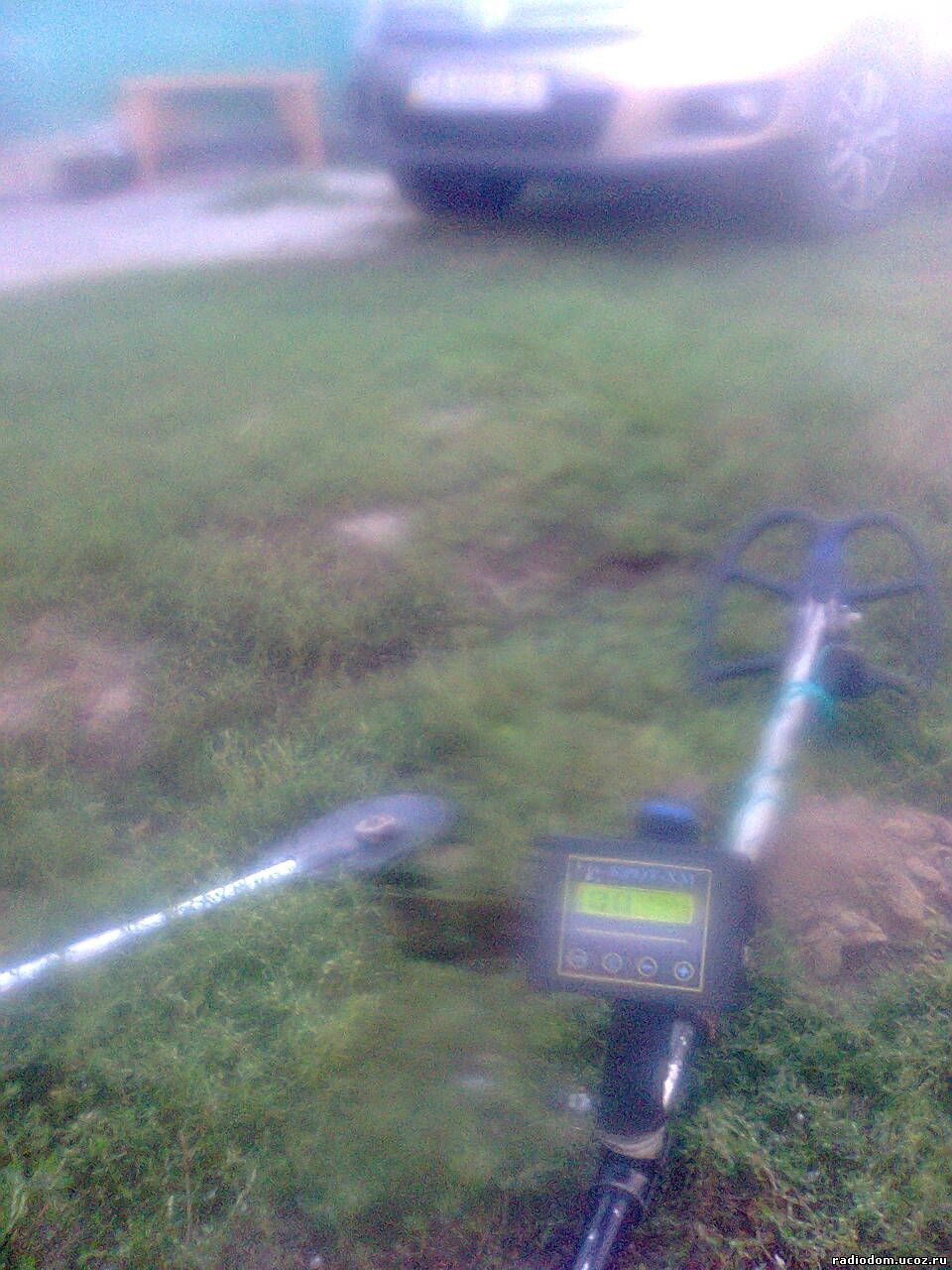

шукачДата: Среда, 05.10.2016, 16:16 | Сообщение # 117
Використав Андрія подарок (наклейка! )
Аце прибор у роботі
Прикрепления: 1304360.jpg (13.7 Kb) · 5263099.jpg (131.4 Kb) · 9399064.jpg (11.5 Kb) · 9929545.jpg (201.0 Kb)

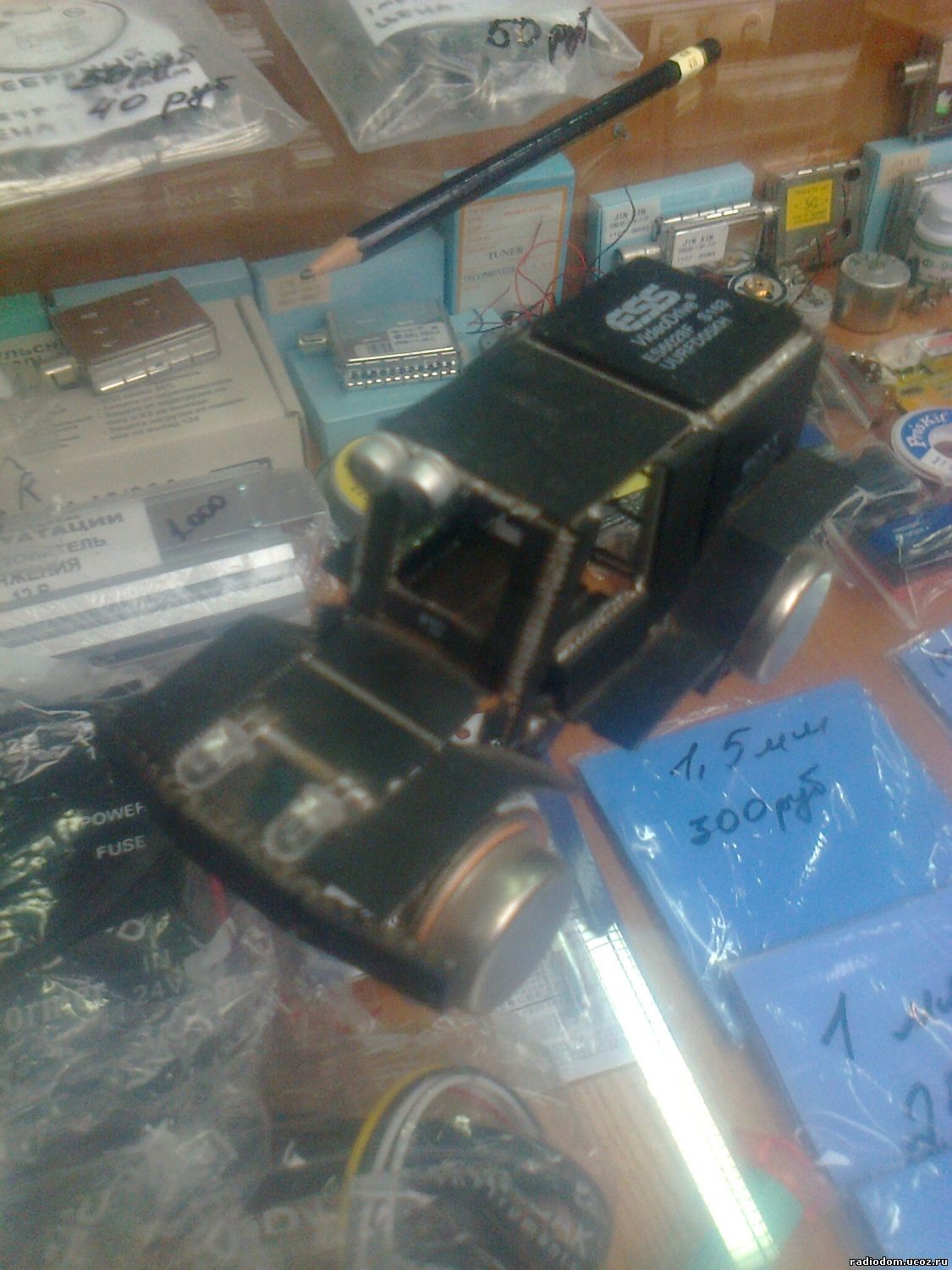

Был на рынке,привлекло внимание
Прикрепления: 4175233.jpg (201.7 Kb)
AndrewДата: Вторник, 08.11.2016, 23:17 | Сообщение # 119
Сообщений: 7592
Мигает?

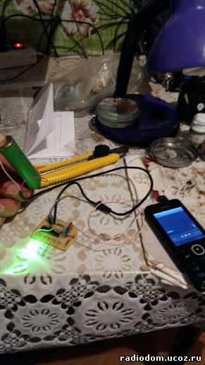

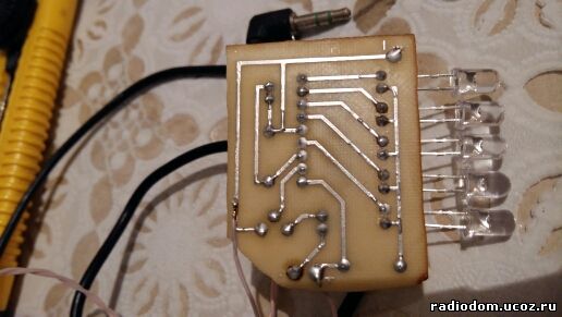

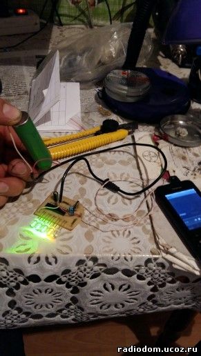

шукачДата: Четверг, 19.01.2017, 01:25 | Сообщение # 120
Повторив малиш ФМ
з сайту http://smartelectronix.biz/publ/prostoj_selektivnyj_metalloiskatel_malyshfm2_rabota_nad_oshibkami/1-1-0-74
чуйка на пятак ссср десь 5-6см,на болтик з старої касети магнітофона 5мм .
