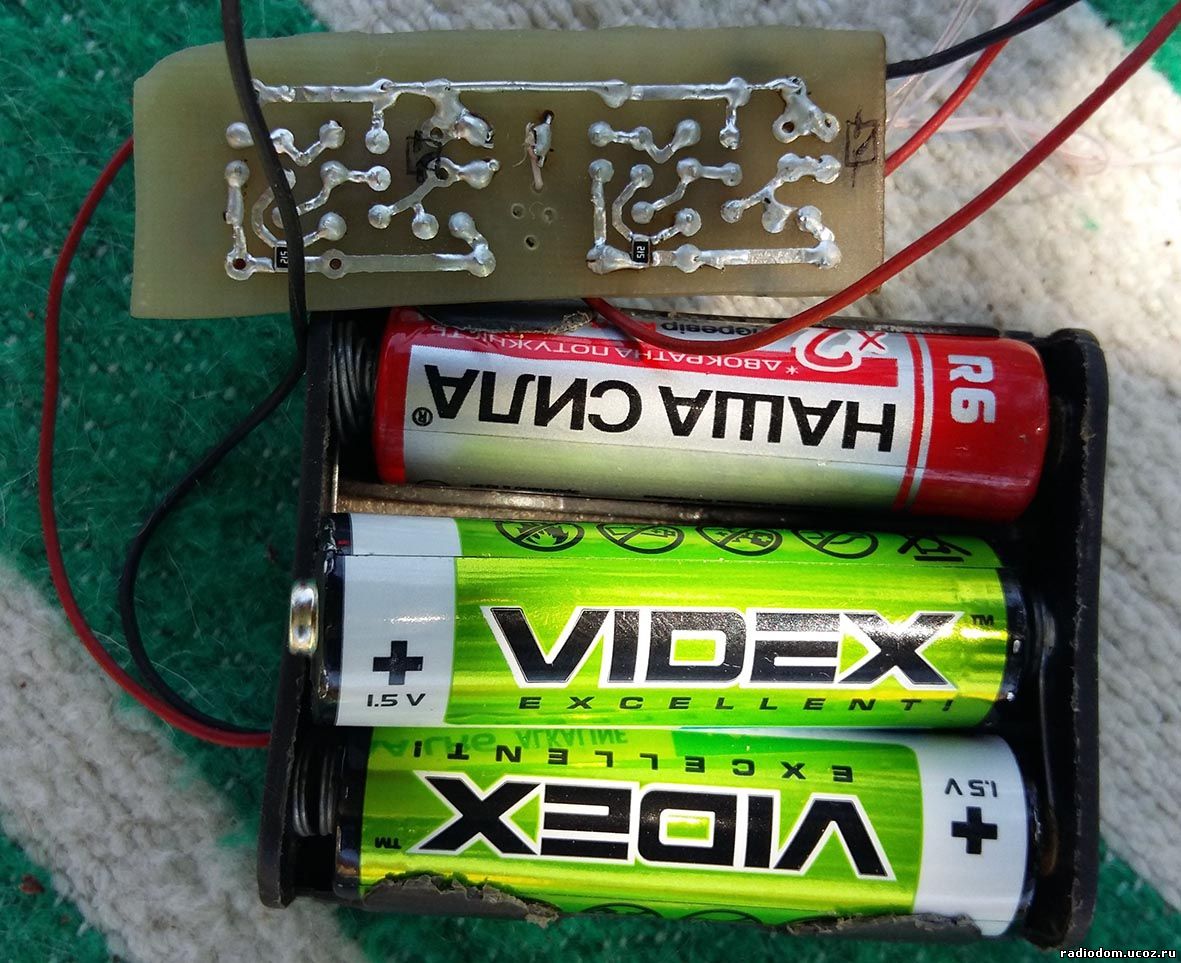

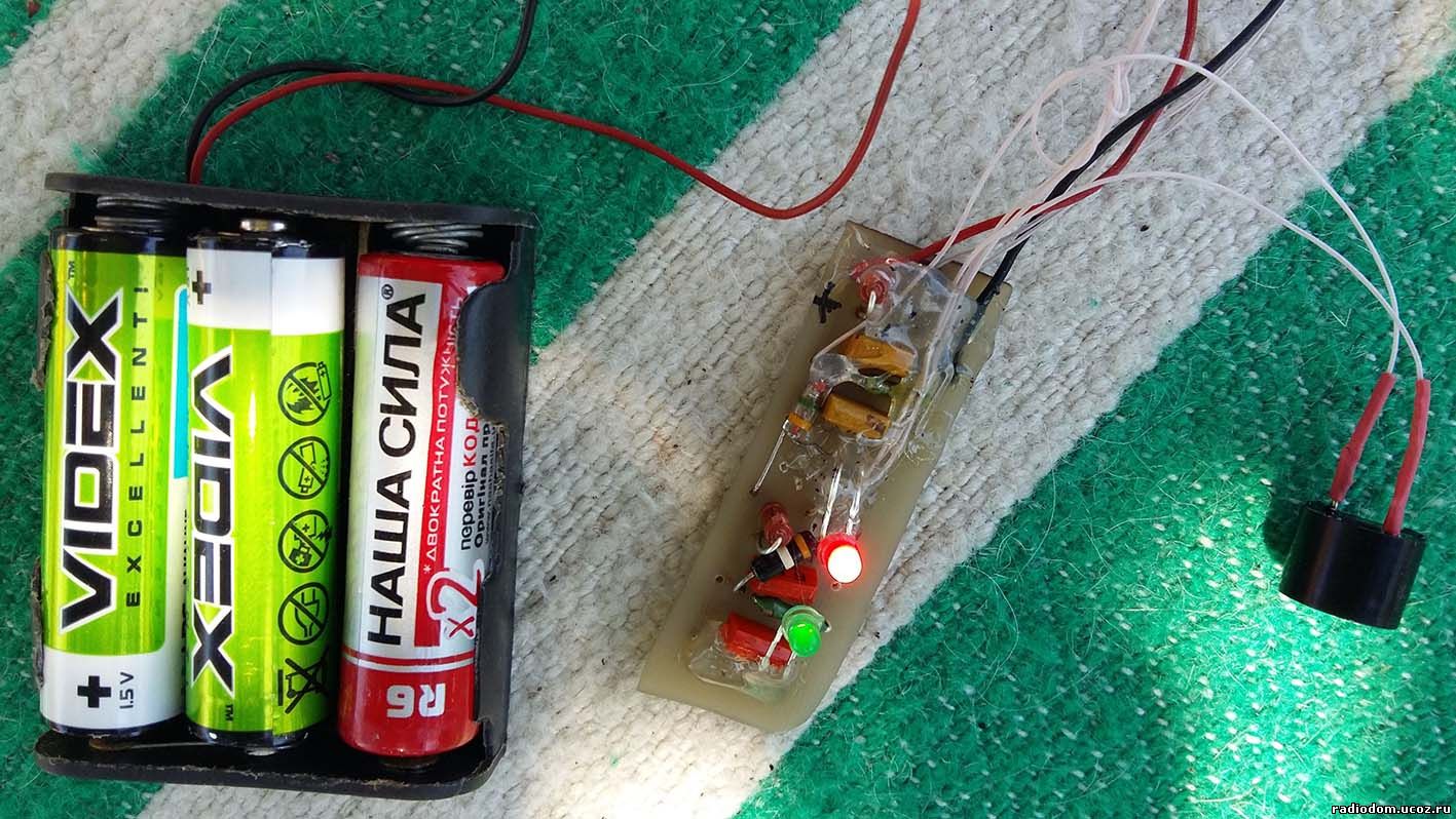

шукачДата: Четверг, 13.08.2015, 00:44 | Сообщение # 77

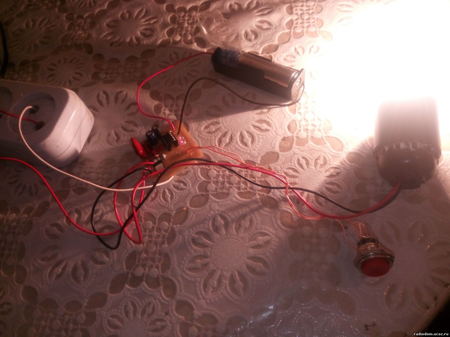

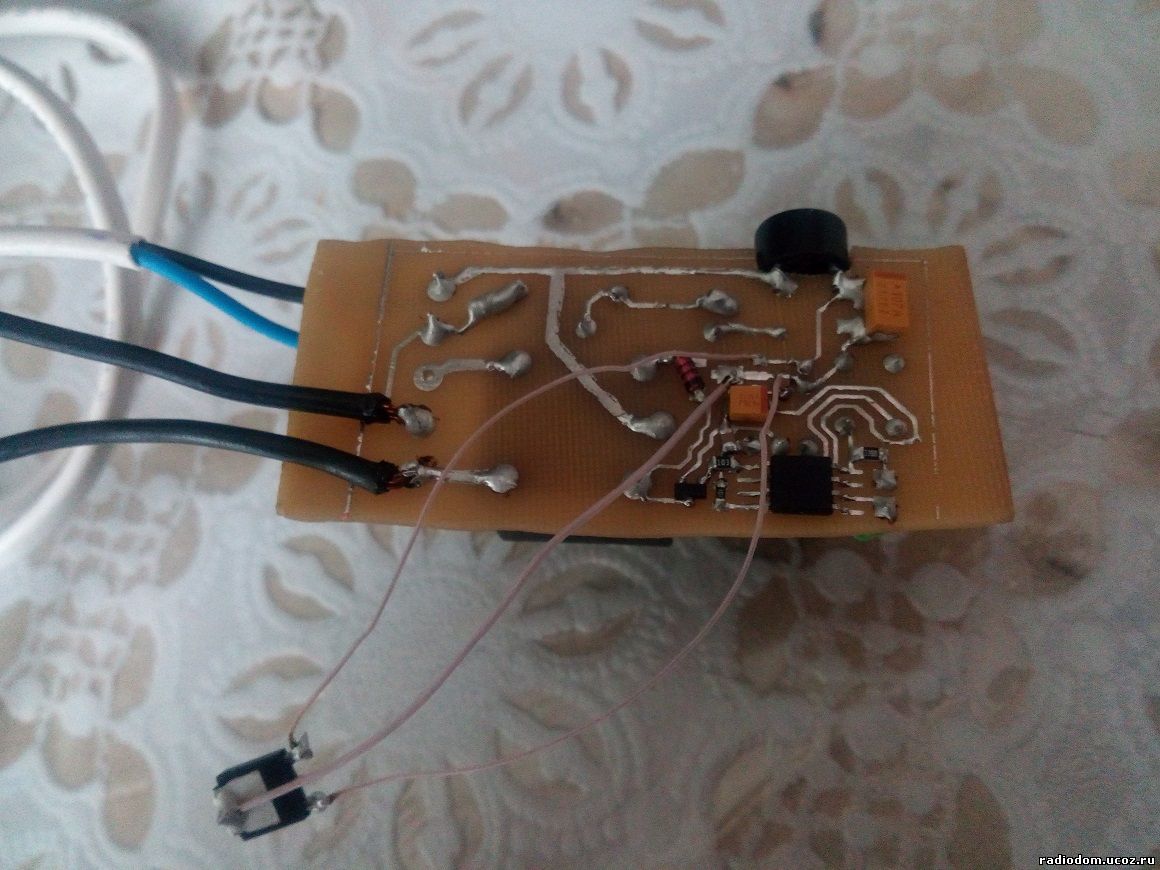

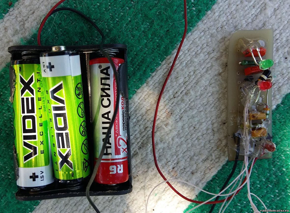

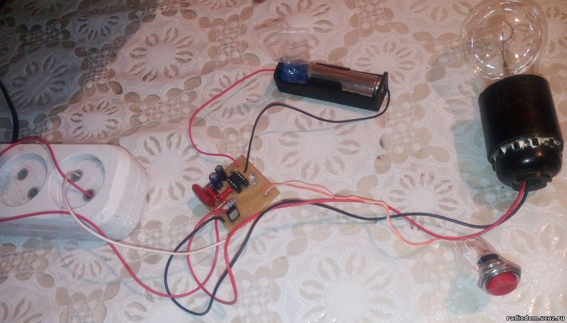

Проста сигналізація на 2 канали.
Хай автор вибачить(неповню з якого сайту підглянув),але модернізована з допомогою нашого форумчанина ТСВ
і момент спрацювання
При обриві шлейфу звучить бузер і світиться відповідний світлодіод(канал)

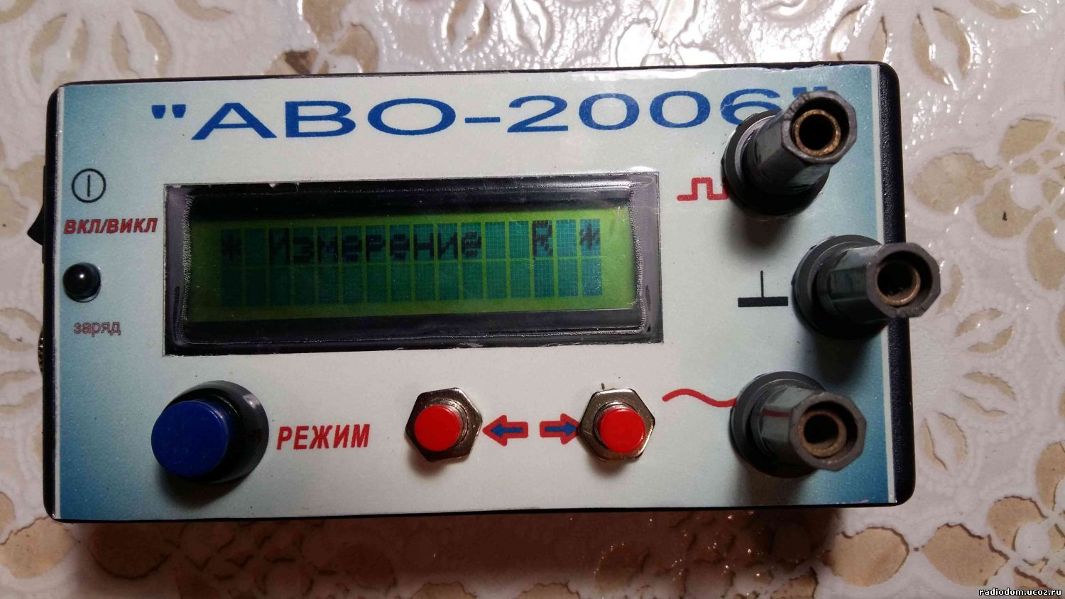

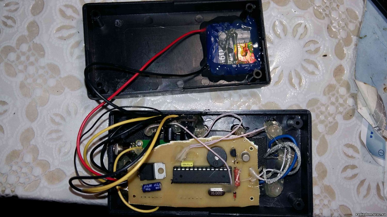

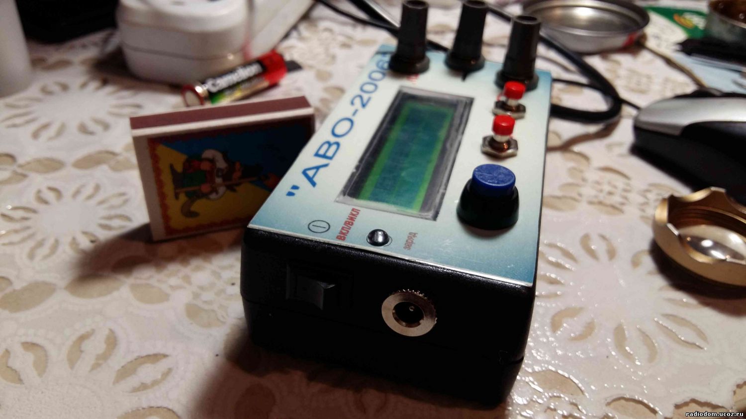

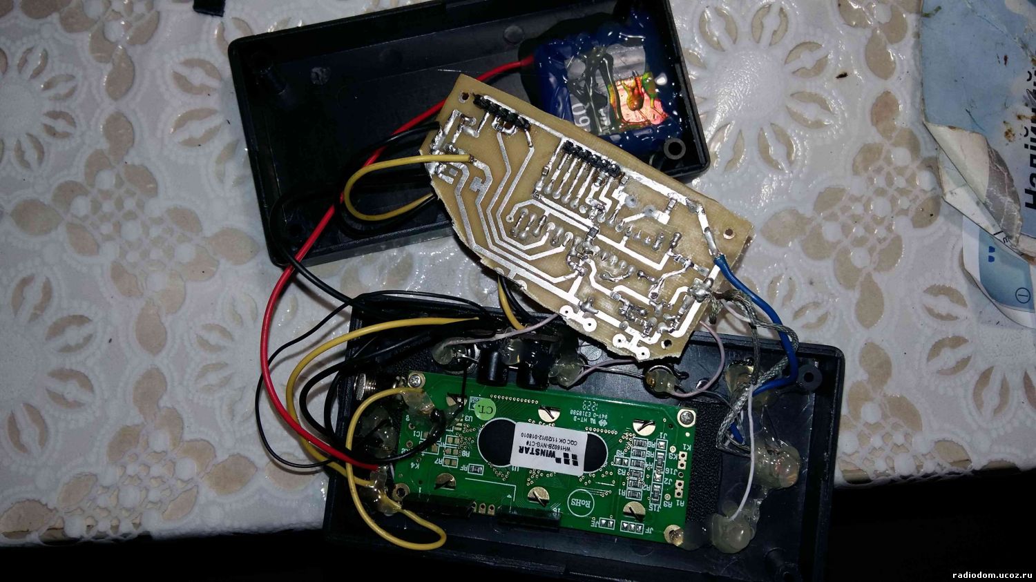

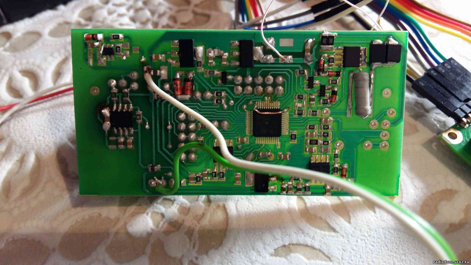

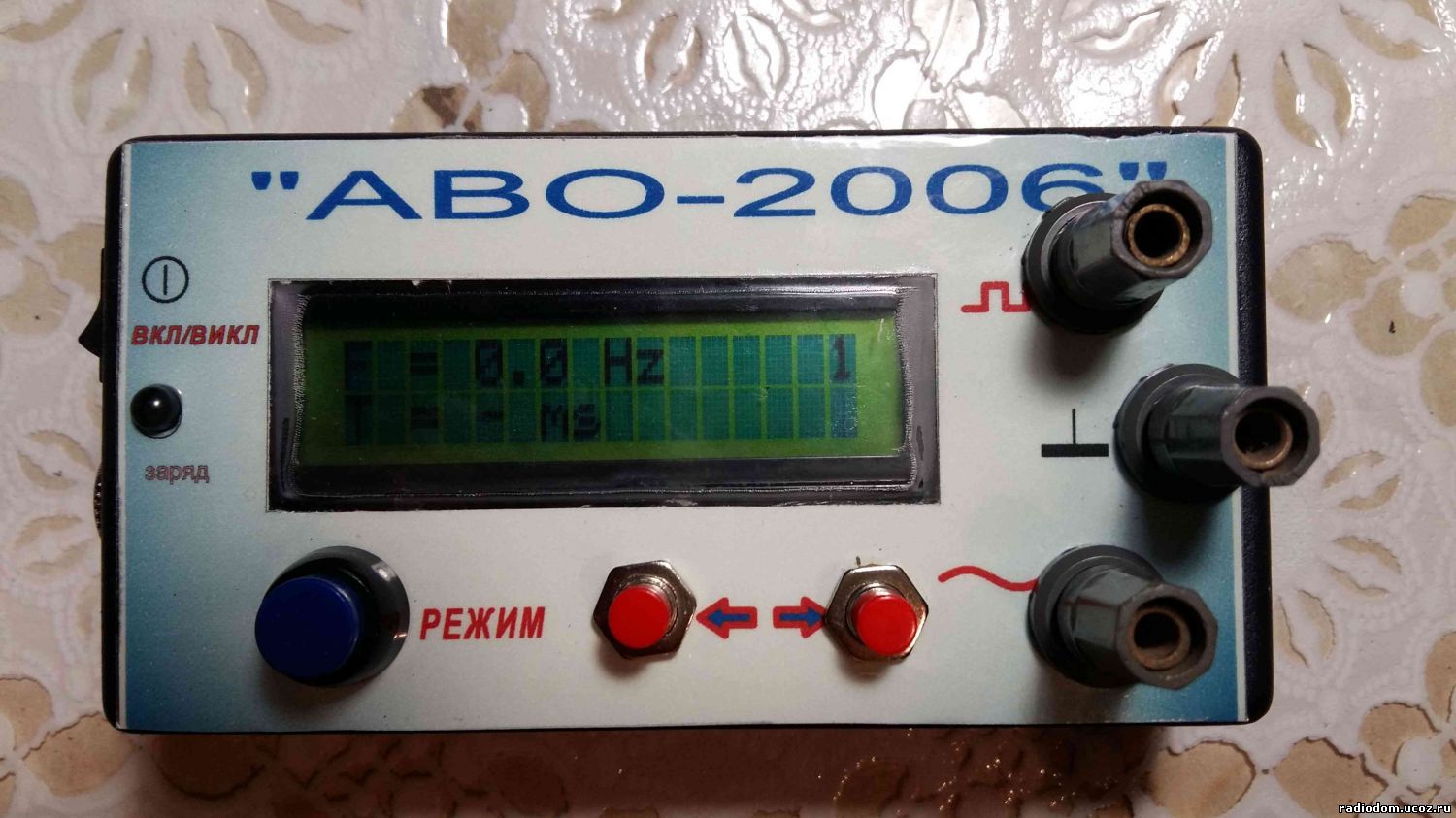

Повторив конструкцію з нашого сайту.
Универсальный измерительный прибор "АВО-2006"
Ось що получилось.....
Плату прийшлось підгонить ,невлазила зарядка літія

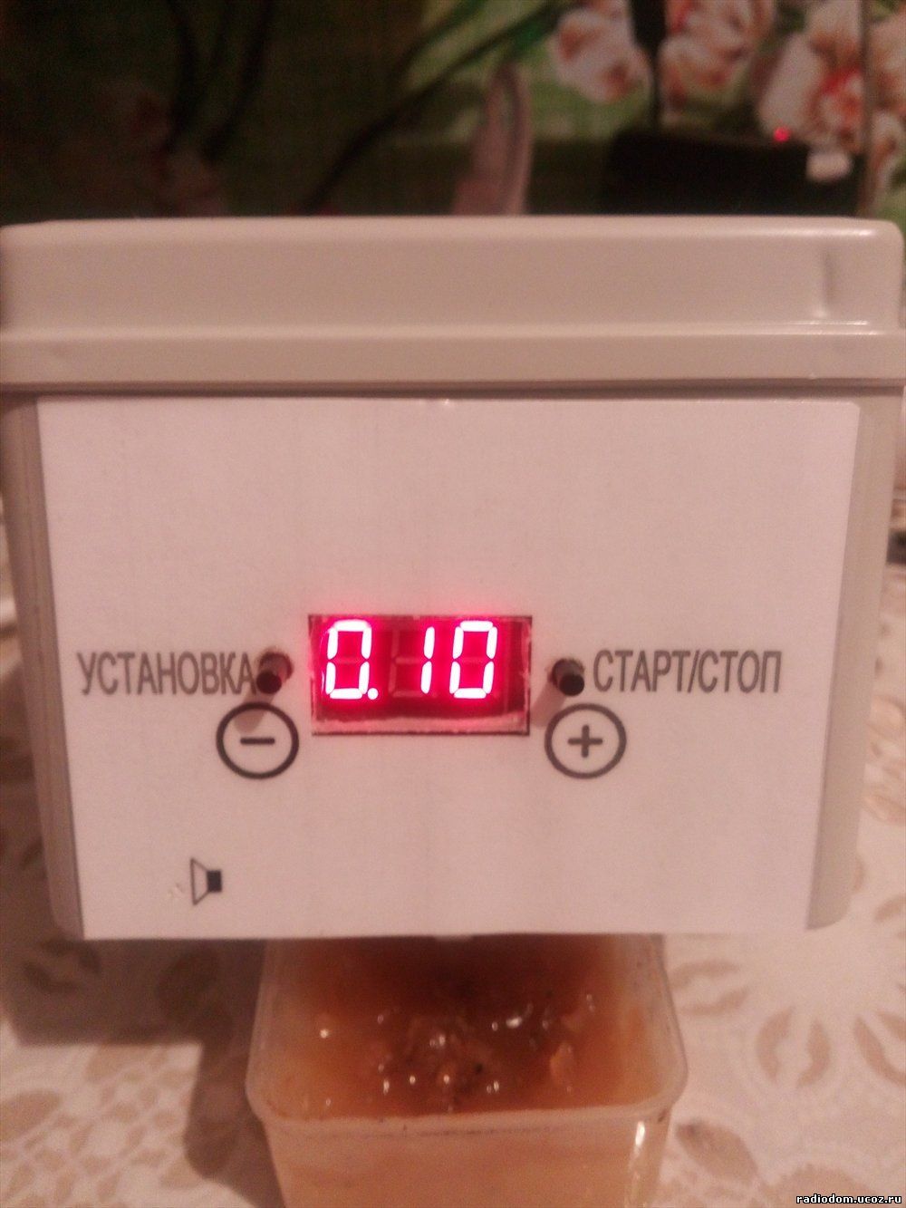

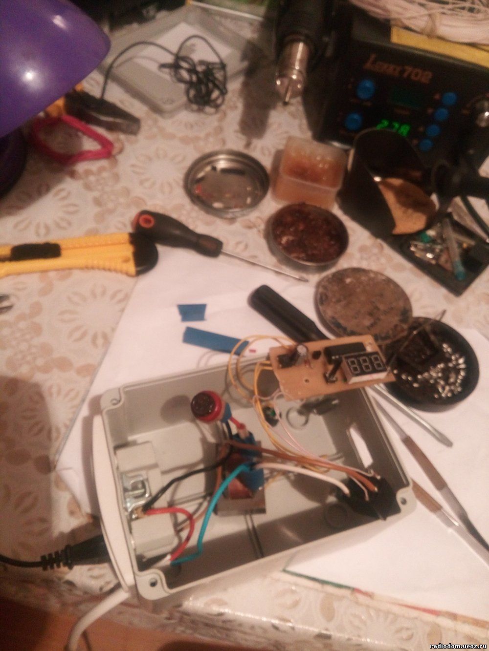

Вирішив перейти на фоторезист,прийшлось повторить конструкцію  Eddy71
Новый контроллер ультрафиолетовой лампы для изготовления плат
Працює!

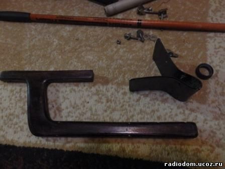

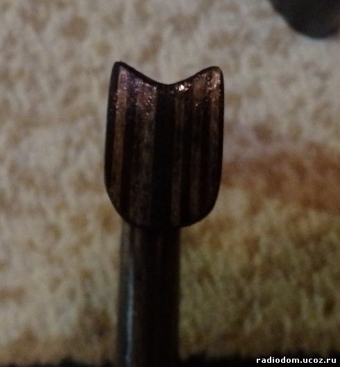

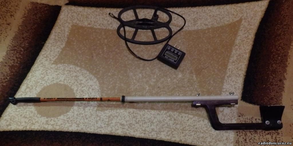

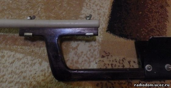

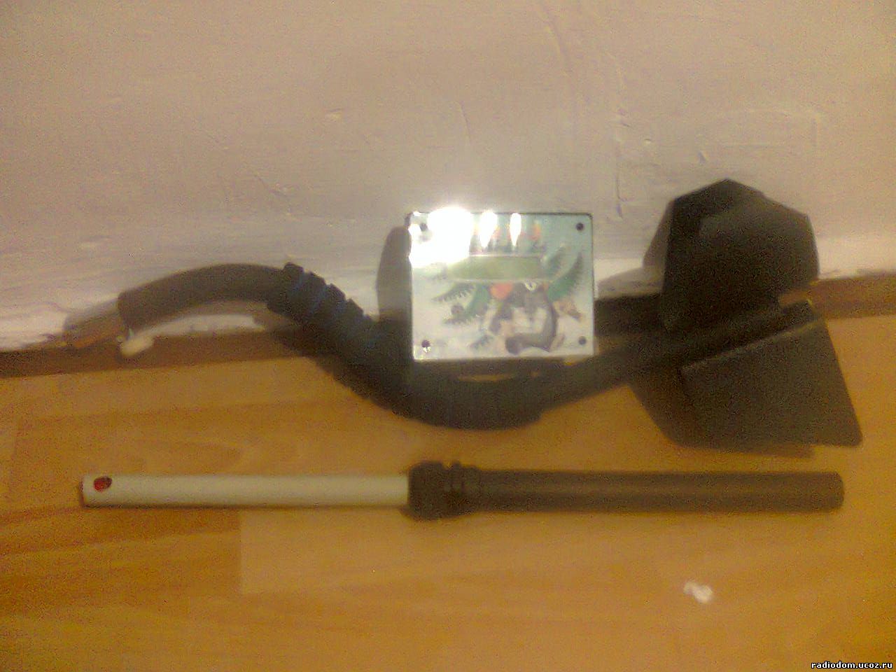

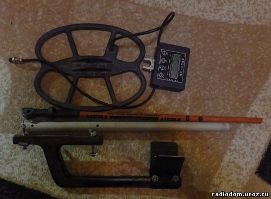

Моя розбірна штанга для Крота . в розібраному стані займає мало місця , в зборі нічого не люфтить і регулюється довжина .
  Верхнє коліно зробив з двох кусків фанери 8мм , які склеїв до купи  , по мізності вийшло як хокейна клюшка .

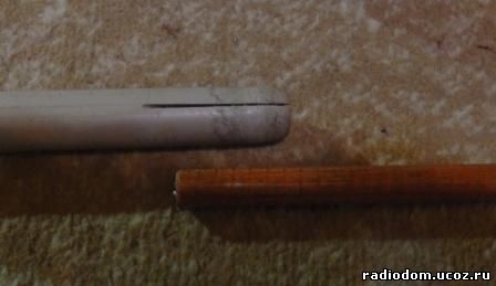

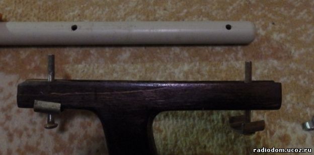

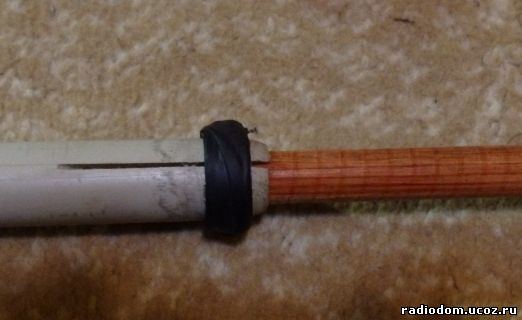

Середнє коліно з ПВХ труби , кріпиться до підлокітника мебельними болтами з "барашковими гайками" . На початку труби зробив повздожній розріз і трошки сточив конус на наждаку , щоб накручувалася внутрішня різьба з патрона від стандартного патрона для побутової лампочки . Получився цанговий зажим , який "намертво" тримає третє коліно з карбонової палки .

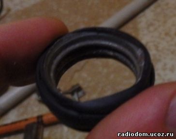

doctorzolberg1999Дата: Воскресенье, 10.01.2016, 15:53 | Сообщение # 85
Сообщений: 8
На хрінь з патрона натягнув гуму з велосипедної камери , шоб не різало руки при зборці

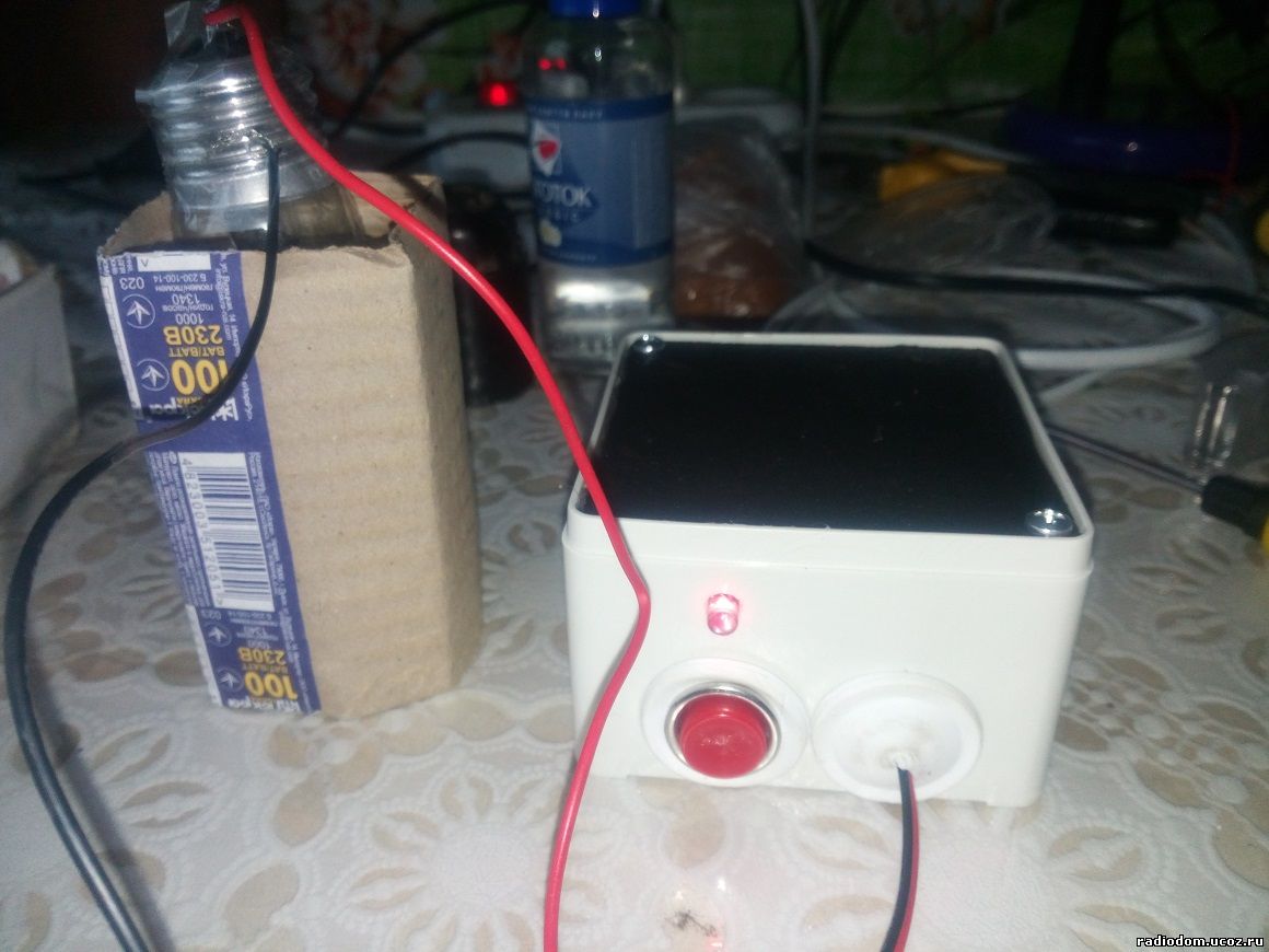

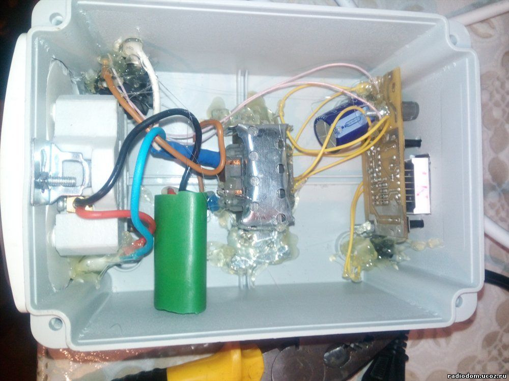

шукачДата: Воскресенье, 10.01.2016, 19:12 | Сообщение # 86

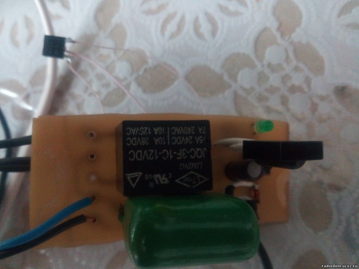

Потребувалось світло включать і виключать у акваріумі.
Контроллер освещения для птичника  автор  http://smartelectronix.biz/publ/kontroller_osveshhenija_dlja_ptichnika/1-1-0-85
Таке получилось!

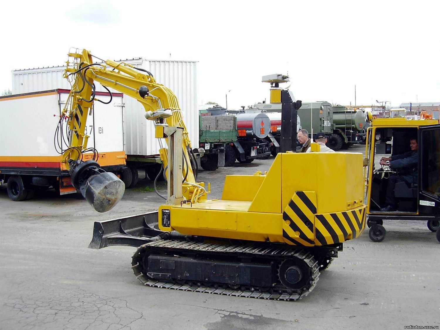

Попалась еще фотка любимой "поделки"..
Прикрепления: 5441154.jpg (182.3 Kb)
януковичДата: Вторник, 19.01.2016, 14:08 | Сообщение # 88
Andreweek как..., это Вы сами такое соорудили?
AndrewДата: Четверг, 21.01.2016, 13:43 | Сообщение # 89
янукович, Были  помощники!

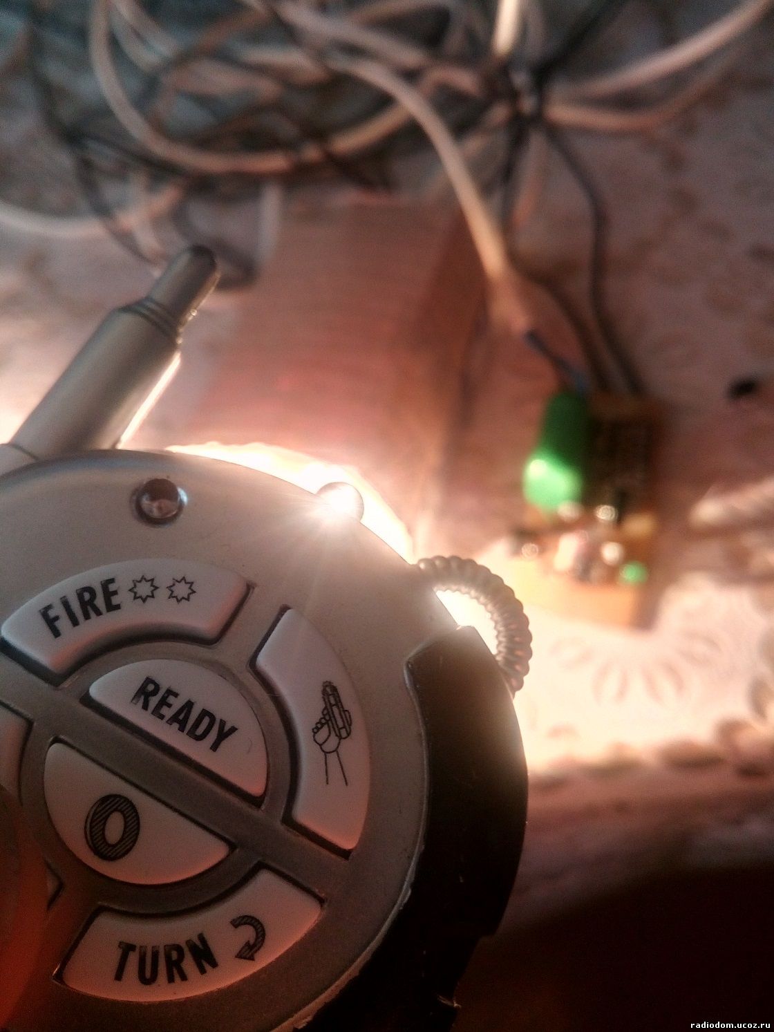

шукачДата: Четверг, 28.01.2016, 13:25 | Сообщение # 90

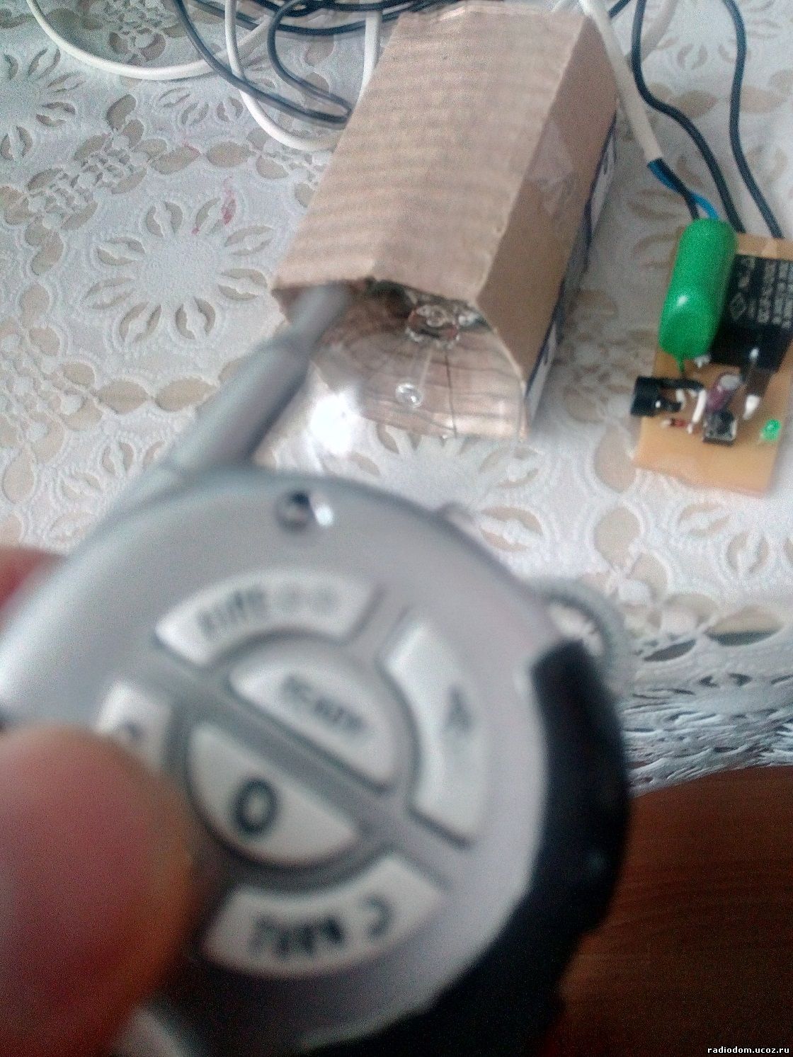

Прочитавши статтю http://cxem.net/ik/2-22.php
захотілось повторить:
