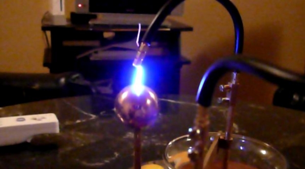

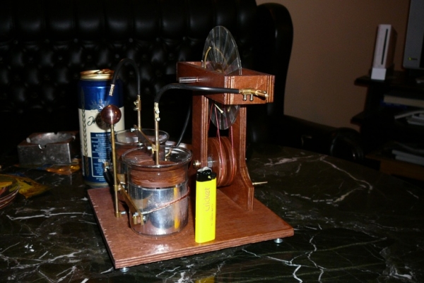

О што-то молчат все. Докину стимпанка снова.
Кляйне Вимшурстмашине.
Материалы: фанера, стекло, CD-диски, латунь, алюминиевый скоч, медный кабель, немножко углеволокна.
Искра до полутора сантиметров, если электроды на большее расстояние, разряд проходит через края дисков

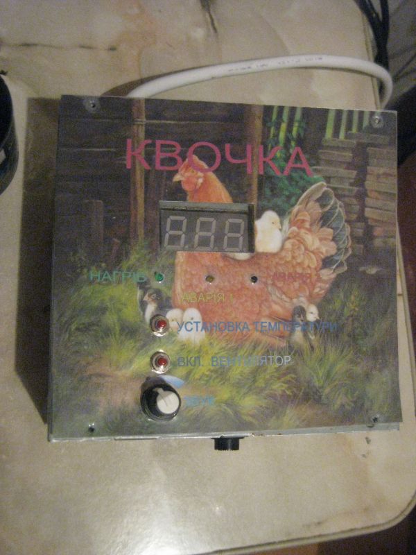

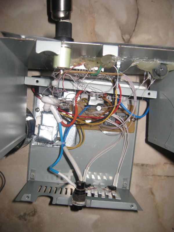

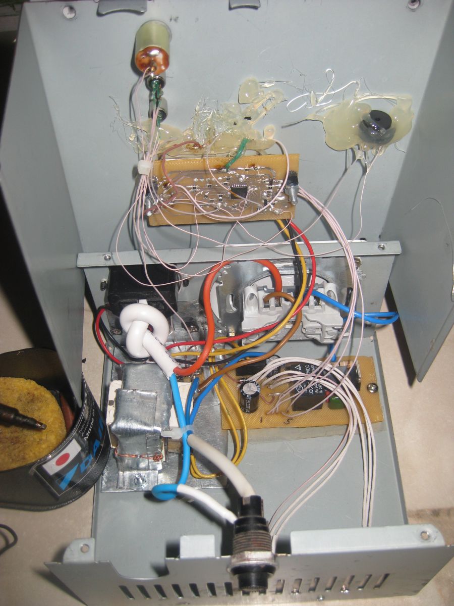

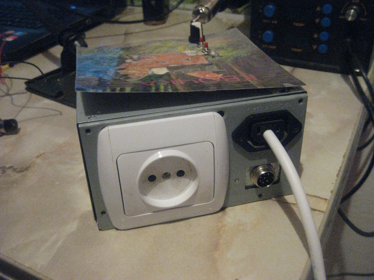

накінець-то я з допомогою ТСВ доробив електроніку до ІНКУБАТОРА

Шукал тему инкубаторов одно время и следил за чатом намедни. А чем осуществляется нагрев, и как реализован поворот яиц?
шукачДата: Пятница, 06.02.2015, 21:38 | Сообщение # 58
Demonos, нагрів лампа розжарювання(4).
поворот в ручну.
це батькам- ненапродаж.http://startcd.narod.ru/inkubator/index.html
В двух словах, смысл такой. Термостат работает как большинство других, включением/выключением нагрева. Плюс к этому постоянно идет подбор мощности ламп для оптимального регулирования, программа пытается выбрать такую оптимальную мощность, при которой лампы не будут выключаться. Так же в этом состоянии реализовано плавное включение ламп, что в принципе должно положительно сказаться на их долговечности.

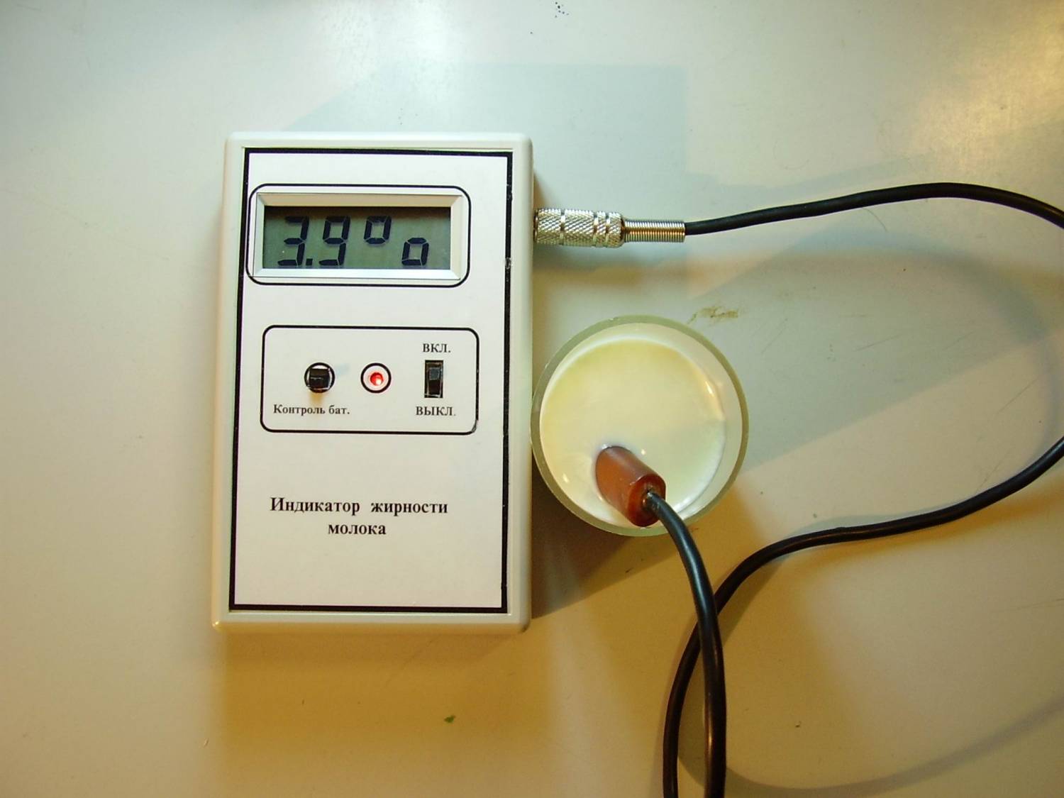

А я вот что делал...

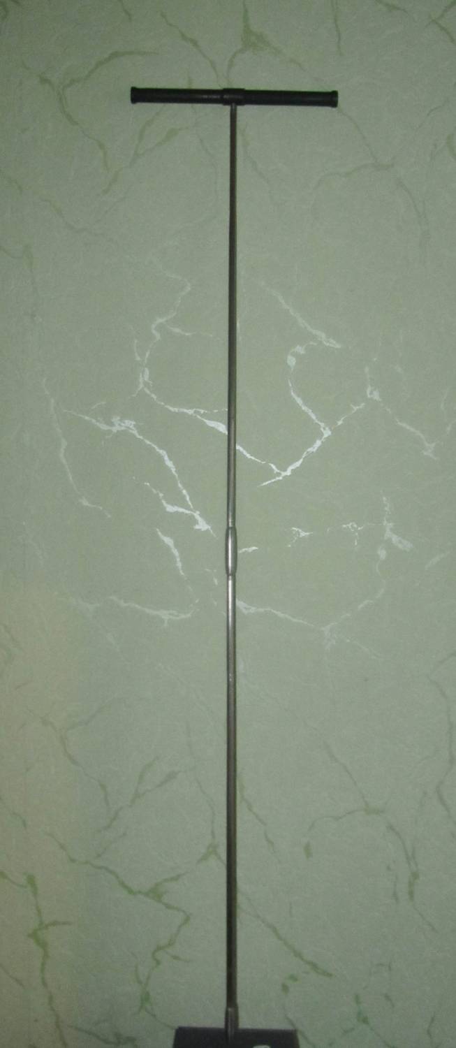

Поделка не моя но вещь приятная! берет на 1м в глубину, разборная..
