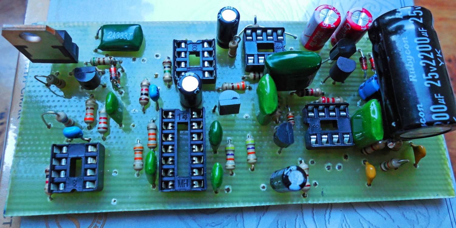

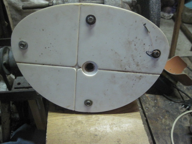

януковичДата: Четверг, 19.03.2015, 16:29 | Сообщение # 61

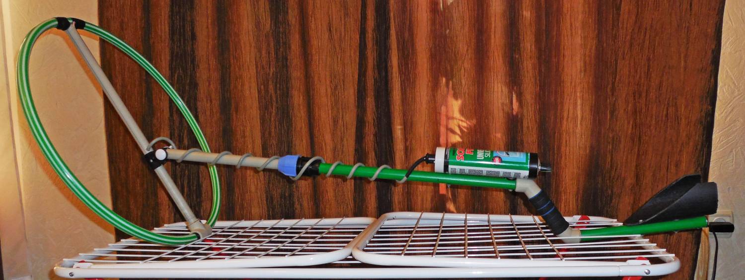

В перерывах между копами и "домашними" делами, по просьбе знакомых копарей-металоломщиков, делал импульсник... специально под "крупняк". Вот такой мега-монстр получился.
Аппарат специальный. Он динарии и царские монеты не видит, но консервные банки чувствует более метра.  cool Как ребята расчистят посадки и опушки леса, можно будет туда и с Кротом поехать, за древнегреческоимператорскиримскимоегипецкофараонными аРРРтефактами.  whistling

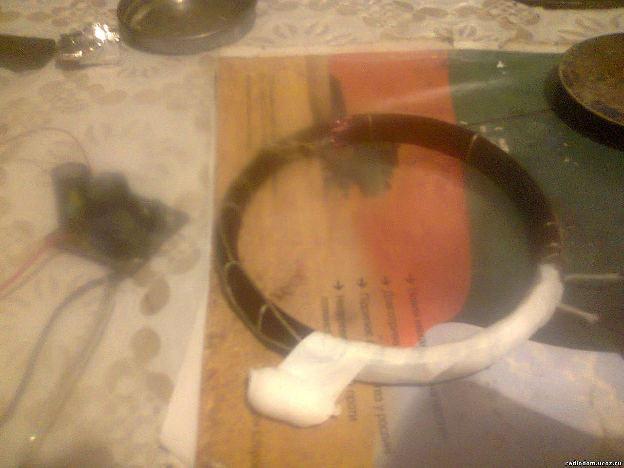

bomok2009Дата: Воскресенье, 29.03.2015, 13:15 | Сообщение # 63
Сообщений: 118
Репутация: 7

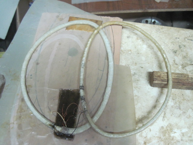

вот така вона в мене безкорпусна катушка!! ров1нг , ст1клоткань 1 епокс1дка,
 по какой схеме ? питание в блоке организовали ?
януковичДата: Воскресенье, 29.03.2015, 21:05 | Сообщение # 65
По этой схеме  http://www.lucaslab.grandhost.pl/lucaslab/wykrywacz_PI.htm Питание хлопцы сами цепляют, кто от шуруповерта, кто свинцового...

а почему именно он??  по нашему  -простой польский импульсник,, вродь на схем нет был???
януковичДата: Вторник, 31.03.2015, 03:42 | Сообщение # 67
Потому что он "безотказный" в работе, простой в управлении, хорошая чувствительность. Схема была на многих форумах, но нормально его мало кто сделал. Не зря он у поляков очень популярен, намного популярней Клонов, Трекеров, Шансов.  wink

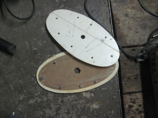

bomok2009Дата: Среда, 06.05.2015, 20:07 | Сообщение # 68
Сообщений: 118
Репутация: 7

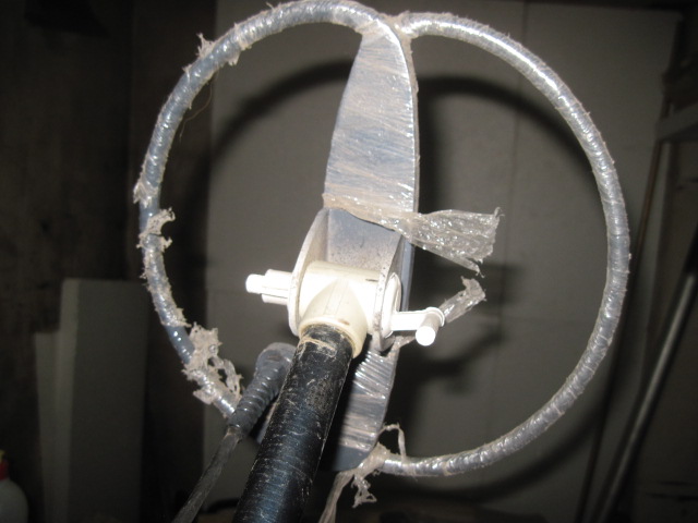

ой не знаю куда все рассовать но кому надобно тот найдет и посмотрит,,

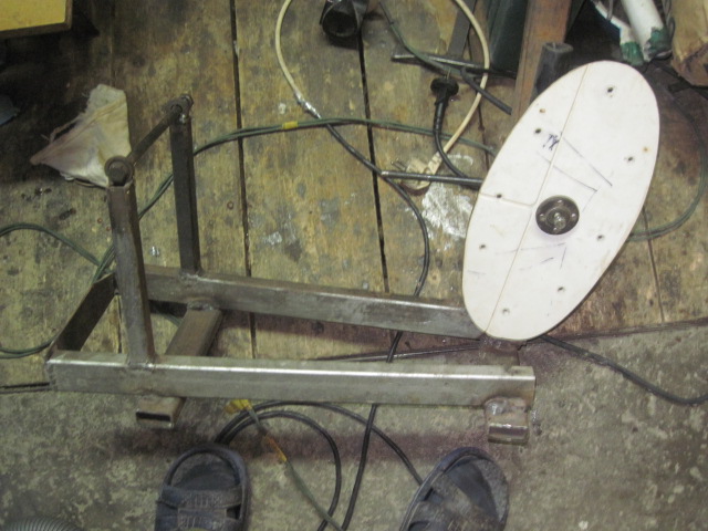

мотал катушку на такой вот билиберде
витки сразу пропитывал епоксидкой,,,
Прикрепления: 4864698.jpg (133.8 Kb) · 7348678.jpg (114.5 Kb) · 8833255.jpg (97.6 Kb)
bomok2009Дата: Среда, 06.05.2015, 20:10 | Сообщение # 69
Сообщений: 118
Репутация: 7

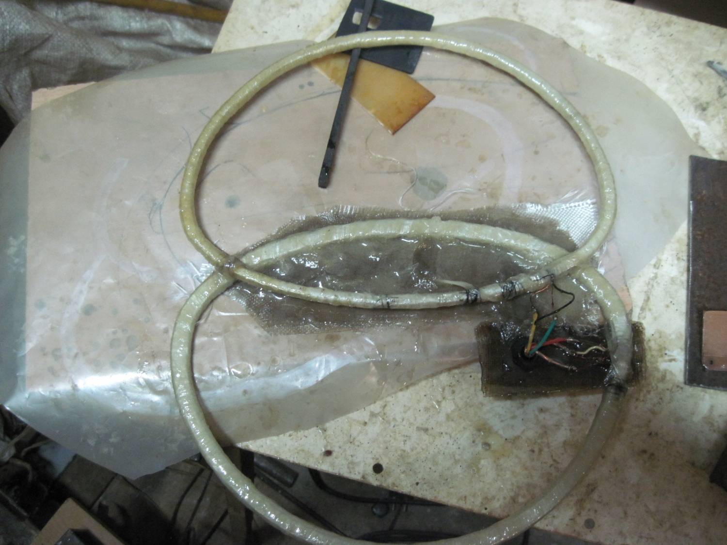

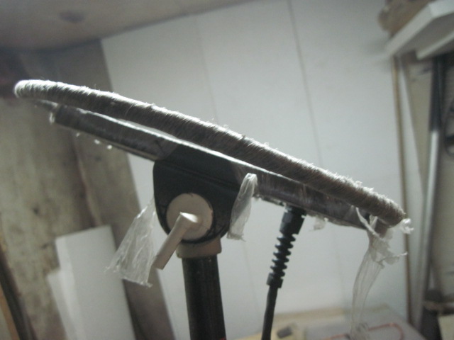

вот она родимая сохнет в форме
должна быть вот такого типа,,,
шкала металлов получается шире
ну и наконец собрал штангу
Прикрепления: 0583233.jpg (87.9 Kb) · 8231914.jpg (92.6 Kb) · 6112538.jpg (128.6 Kb)
Сообщение отредактировал bomok2009 - Среда, 06.05.2015, 20:11
bomok2009Дата: Пятница, 08.05.2015, 20:20 | Сообщение # 70
Сообщений: 118
Репутация: 7
а вот предварительно сведенная катуха , склеена , и два раза по обмоткам прошелся ровингом с епоксидкой  и проклеил центральную часть стеклотканью,,,

януковичДата: Пятница, 15.05.2015, 06:42 | Сообщение # 71
Позвонили, опять нужен импульсник металоломщикам. Вчера приступил в изготовлению. Такой вот "монстрик" получается.  tease
Прикрепления: 9032387.jpg (167.1 Kb)
seme44kaДата: Пятница, 15.05.2015, 22:10 | Сообщение # 72
Сообщений: 55
какой аналог используете вместо LF357 ???
януковичДата: Суббота, 16.05.2015, 02:49 | Сообщение # 73
Раньше использовал КР544УД2А, а теперь ставлю NE5534, с немного переделанным входом. Разницы в работе почти нет.

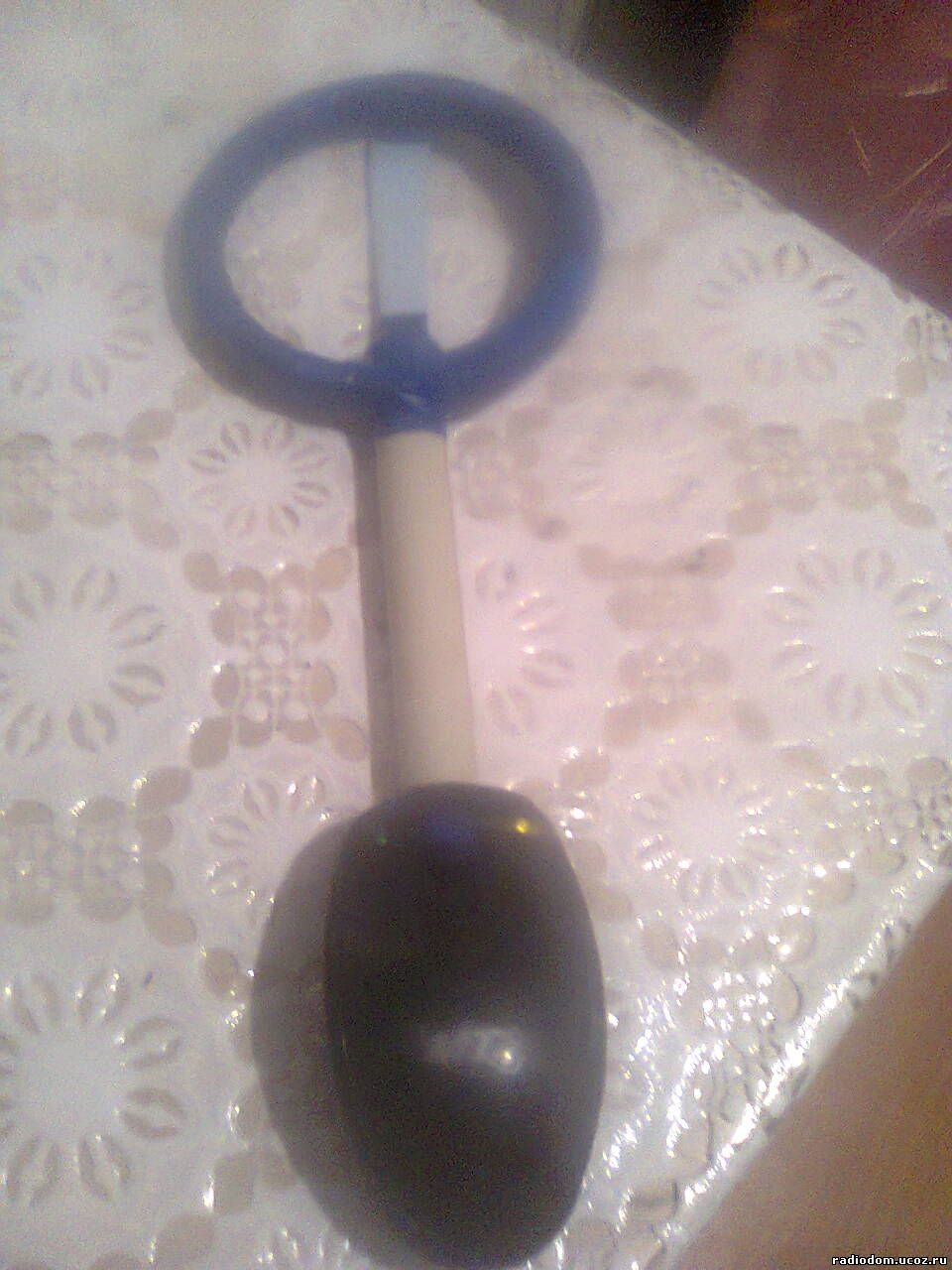

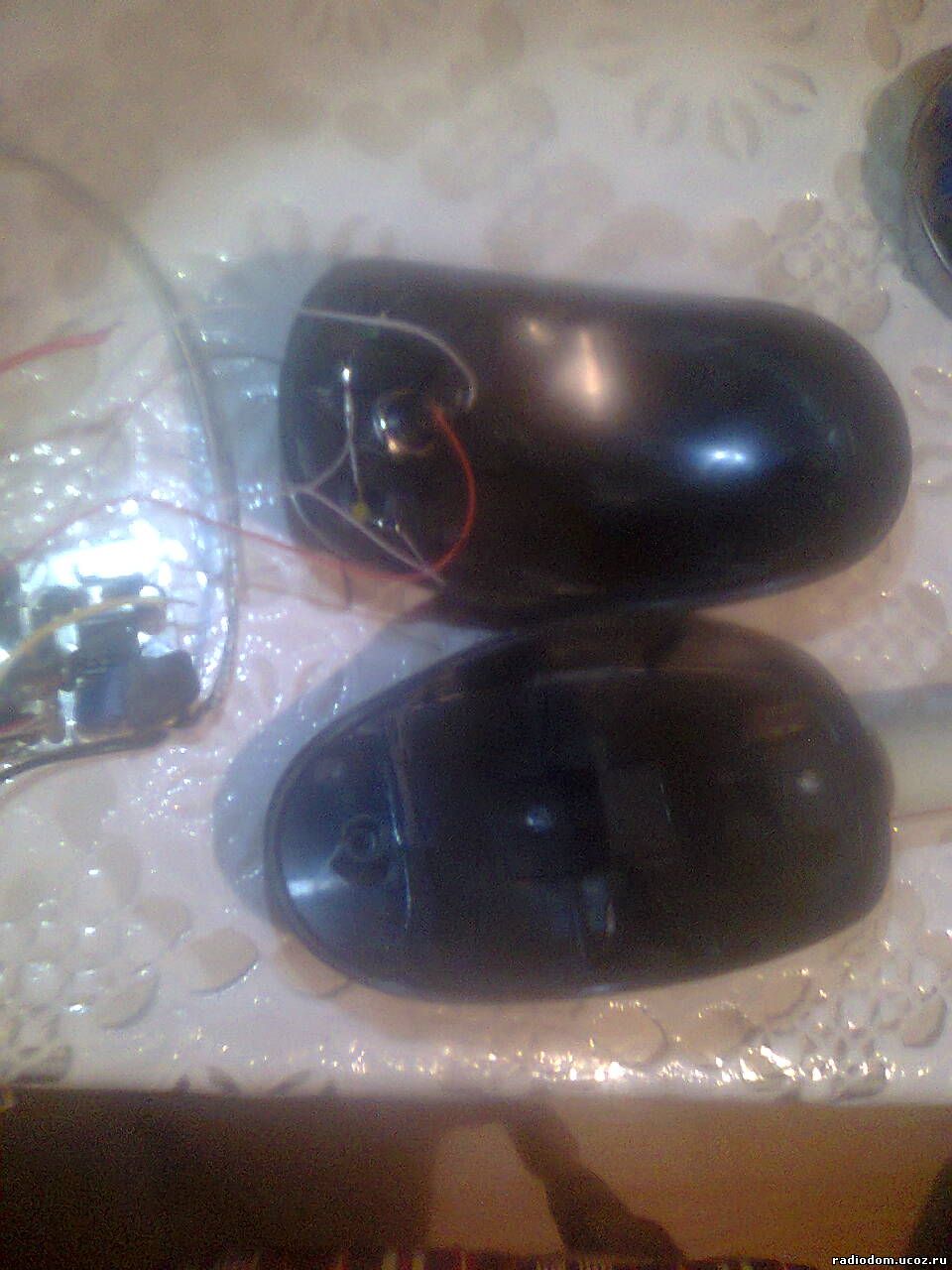

шукачДата: Воскресенье, 26.07.2015, 16:32 | Сообщение # 74
Малиш ФМ
нажаль покрашиного невстиг сфоткать.
Прикрепления: 6574310.jpg (149.7 Kb) · 1233466.jpg (137.5 Kb) · 6132064.jpg (136.5 Kb)
