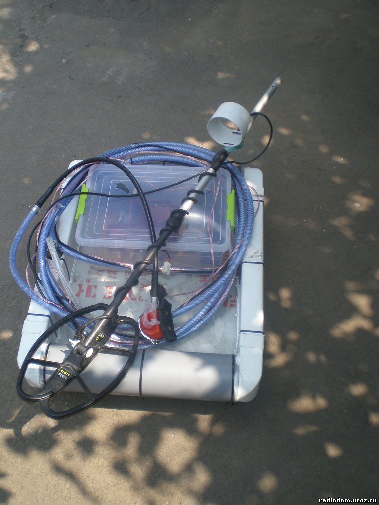

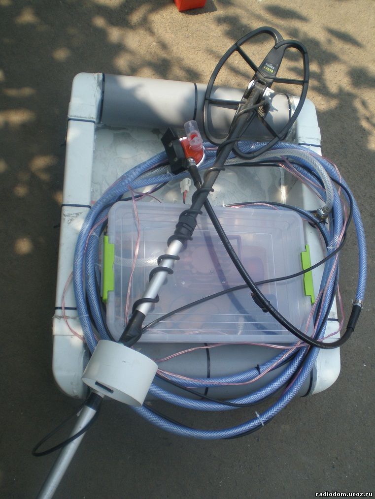

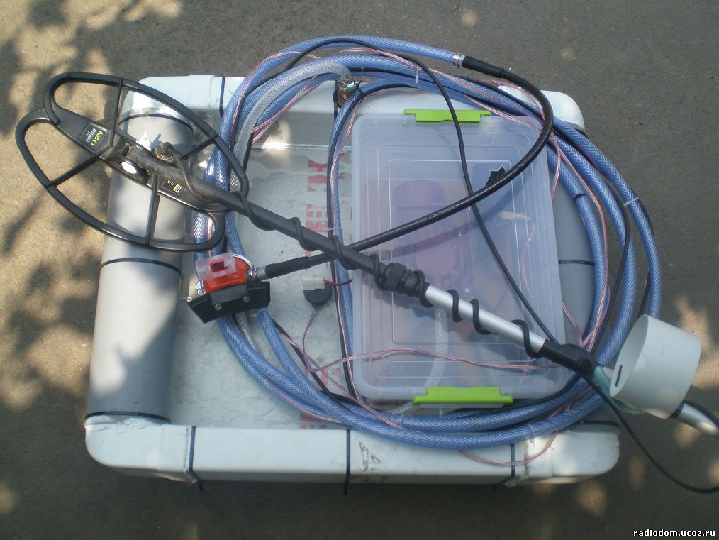

Добрый день всем,решил создать новою тему о многообразии нашего увлечения.
для начала несколько фоток моей системы для копа под водой,которая во многом была создана благодаря поддержке и подсказкам наших форумчан.
смотрите фото,а я поехал на Буг на испытания booze
Прикрепления: 4448945.jpg (250.6 Kb) · 8894638.jpg (267.6 Kb) · 1688114.jpg (265.0 Kb)

krei130, Вы молодец, ...такую систему придумали.  up Я такого, не встречал ни на одном из форумов. А как делали систему подачи воздуха, где брали комплектующие? ...И главное осторожность!
krei130Дата: Вторник, 07.07.2015, 15:21 | Сообщение # 4
Сообщений: 173
янукович, спасибо,но идея не моя,я только придумал как к дыхательной системе  приделать металлоискатель.

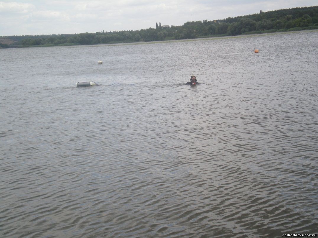

АРСЕНАЛ, результат первого погружения на фото ниже,больше привыкал к "подводной жизни" чем искал.плюс очень мутная вода(купались какие-то малые),да и место не очень,завтра поеду на более перспективное...

krei130, Вам бы датчик туда чуть поменьше (15-18 см), и частоту 14-15 кГц...  wink up А вообще, как работал прибор в таких нестандартных условиях? А рыбу "там" видели? fishing

Для первого подводного копа это просто супер!!! Вот посмотрел я ваше оборудование и узнал только один предмет катушка. Если будет желание расскройте подробнее тему про оборудование. Как вы под водой "выкапываете"... и на суше тяжело найти предмет среди кучи, а под водой даже и не представляю...

янукович, я вкурсе за датчик,и за частоту тоже(кстати там у меня 13кГц)но лепил из того што было sad
Andrew, система простая-берем компрессор для перевозки рыбы(от 12 в.),подключаем к нему шлангу 8м. и на конце легочник от акваланга.питается вся эта фигня от гелевого акума на 33а. чуть не забыл-плотик склеенный из пластиковых труб и выплняет роль ресивера...
теперь про МД: берем датчик,допаиваем 8м.кабеля и вперед...а штобы передать што видит прибор-берем опьять-же 8м.провода и делаем наушники(я сделал 1,мне хватает.).

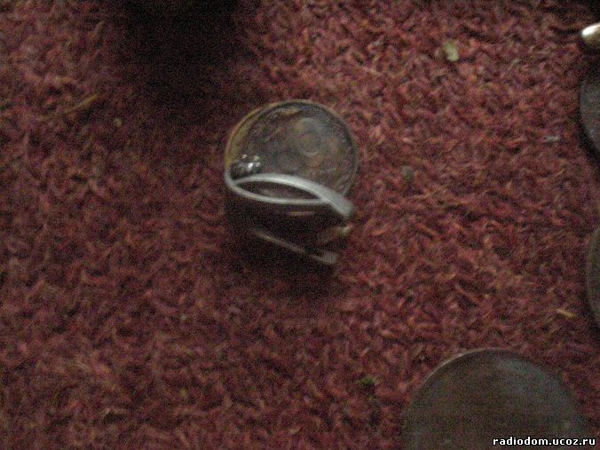

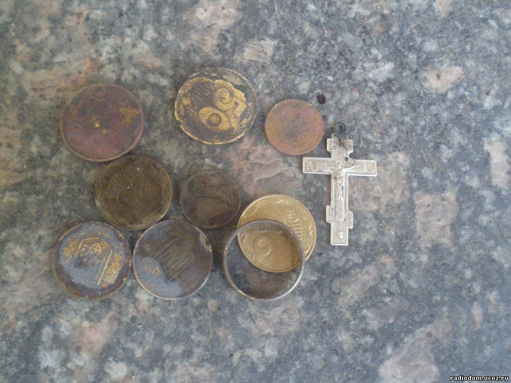

сегодня удалось выкроить пару часов для ныряния-результат на фото.што удивило-практически полное отсутствие мусора.поднял первую "подводную" ювилирку,правда пока советское серебро(сережка на втором фото).

krei130Дата: Суббота, 11.07.2015, 19:04 | Сообщение # 13
Сообщений: 173

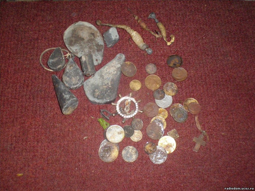

вот так это выглядит с берега biggrin
yahoo

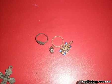

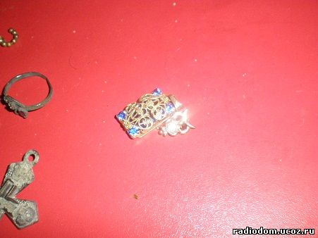

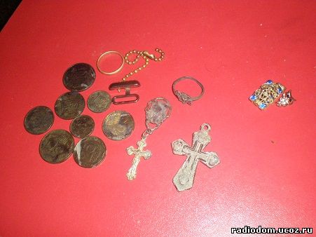

а вот и первые стоящие находки yahoo yahoo
и полностью весь драгметал за сегодня:
Прикрепления: 6643426.jpg (311.0 Kb) · 4701326.jpg (68.1 Kb) · 4173107.jpg (63.6 Kb) · 2185807.jpg (62.3 Kb)

Офигеть! Пошел голд! Как вы под водой выкапываете находки? Речка такая широкая неужели Днепр?
krei130Дата: Суббота, 11.07.2015, 19:44 | Сообщение # 15
Сообщений: 173
Andrew, это Южный Буг в г. Гайворон,там просто водохранилище.Находки выкапываю маленькой пластиковой лопаткой для посадки цветов,все лежит не глубоко,максимум 15-20см.Может находок было бы и больше,но после дождей прозрака нет совсем,ползал по дну на ощупь...
