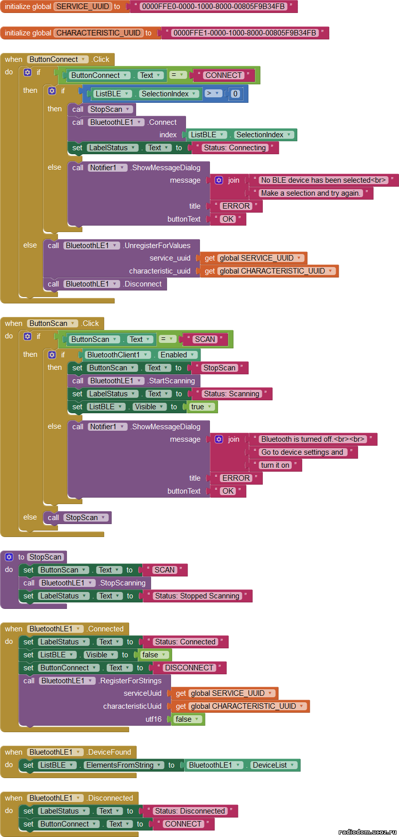

nonametdyДата: Понедельник, 05.02.2018, 09:15 | Сообщение # 456
Сообщений: 105
Andrew,
In Test-3_(apk)
1. Download,  edu.mit.appinventor.ble.aix
2.  MIT App Inventor->EXTENSION->"Import Extension" / From My Computer
3. From Extension, Drag BluetoothLE in to Screen1
4. Build app -> Connect BLE
Сообщение отредактировал nonametdy - Понедельник, 05.02.2018, 09:22
nonametdyДата: Понедельник, 05.02.2018, 09:43 | Сообщение # 457
Сообщений: 105
Diagram
Прикрепления: 6600889.png (181.5 Kb)
