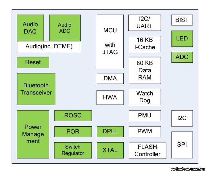

potashovДата: Вторник, 05.12.2017, 10:05 | Сообщение # 78
Сообщений: 148
Цитата potashov ()Приемный модуль получив сигнал (вот тут внимание) преобразует его из i2s в привычный аналоговый сингал
Я сомневаюсь что модуль за 1-1,5 $ это в состоянии сделать. Скорее этот i2s подаёт дальше. АудиоЦАПы - это вообще отдельная целая тема, там вариантов много, и однобитные, и дельта-сигма, и прочие
Цитата potashov ()
нам передавай нужно только короткие пакеты с координатами и прочими параметрами.
Всё это легко можно посчитать. Пусть Андрей расскажет на какой скорости идёт поток данных в микроконтроллере Крота на ШИМ, формирующий звук, всё станет ясно и понятно. Или векторы Х и У с какой скоростью собирается выводить на модуль
Не затруднитесь открыть даташинт на один из самых дешевых блютуз чипов BK8000l/ Цена вопроса готовой к работе платы на али порядка полутра долларов.
Что мы видим.
Полноценный проц с мнодеством прибамбасов на борту.
Тут и аудио ЦАП и аудио АЦП и DTMF и даже зарядка li на борту и I2C и UART и SPI и даже аппаратный PWM.
https://fccid.io/2AANA-SEM-CD6200/Operational-Description/Technical-Description-2510161.pdf
Тут без обид но я вас вообще не понимаю. Что значит фраза пусть Андрей расскажет на какой скорости идёт поток данных в микроконтроллере Крота на ШИМ, формирующий звук, всё станет ясно и понятно. Или векторы Х и У с какой скоростью собирается выводить на модуль ???????????
О какой опять скорости вы говорите? Я вам и так отвечу с какой скоростью идет поток данных в микроконтроллере. Внимание!!!! С тактовой частотой процессора, в данном случае 16мГц. )))))))))
Прикрепления: 1279885.jpg (60.0 Kb)
