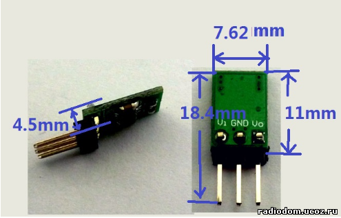

Вот вопрос вы пробовали использовать DC/DC charge pump? Пример Low Noise, Regulated Charge Pump DC/DC Converter HX4002.
Документация http://www.hxsemi.com/upfiles/20141031121620.pdf
Продается в Китае вот в таком виде и стоят копейки. Судя по документации свободно держит ток до 150мА. По идее таикие вещи вообще не должны дачать особого шума. Знаю что раньше charge pump применяли для формирования двуполярного напряжения, для питания операционных усилителей в портативной измерительной техники. И соответственно питания преобразователей интерфейсов, где шум соответственно недопустим.

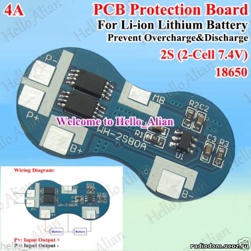

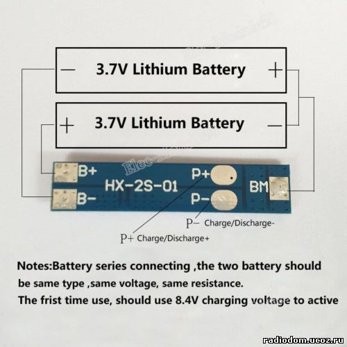

Hi.
Buy balanced charger + 2 18650 cheap for pennies from China, problem solved when external batteries.
If internal batteries, buy ready made balanced / protection charging board for pennies .
The point is, you always must have charging / discharging protection circuitry. 1 or 2 batteries, or several. all the same.
China made intelligent balanced charge/discharge protection board is very small.
Copy one of these.
And benefit, no step up dc dc conversion interference.!
CR2032 comment was Sarcasm ! shutup

You can of course put chargers with balancers from China, but I want to do everything in one package and on one board.
To charge two LI connected cans, you need a power supply with a voltage of the order of 10 volts. To charge one LI, you will get a TP4056 and any USB power adapter for the phone.
It is much more technologically and more versatile.
And do not forget that for the corresponding 2S security modules, you need a balance. There is no balance bar on these boards. They are labeled as BMS. And one more charge must contain a current stabilizer to limit the charging current.

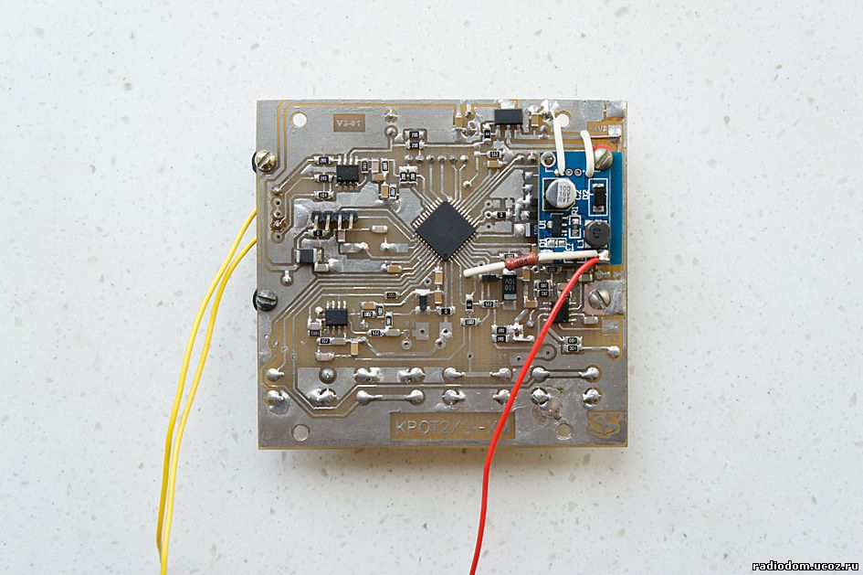

de-si-gnДата: Пятница, 08.12.2017, 12:03 | Сообщение # 120
nonametdy,  у меня сделано 3 Крота с DC/DC от 1 18650. В 2 первых преобразователи припаяны прямо сверху платы бутербродом, работают 2 года, помех от них не замечал.
18650 разряжается с ними до 2,8В
Приборы настолько тихие (особенно с MCP6022), что иногда в поле приходится проверять на лопате работает ли.
В 3 Кроте преобразователь разведен на плате, пока не испытывал.
Вот теперь задумался, нужно будет попробовать с 1 литием и LDO ради эксперимента
