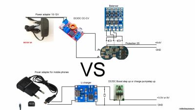

у меня сделано 3 Крота с DC/DC от 1 18650. В 2 первых преобразователи припаяны прямо сверху платы бутербродом, работают 2 года, помех от них не замечал.18650 разряжается с ними до 2,8В

nonametdy, Here I give an example of charging the battery. The choice is yours)))))

Thanks, but I didn't ask for advice, I was questioning the approach, using step up converter.
Which choice is solely yours.
Use of step up, is similar to buying twelve pack of beer, pour them in distiller.
And what comes out, blend with water and drink..   wine

Тут уже до 2,8В не получится разряжать... Попробовать можно, если будет очевидный выигрыш по помехам при накрученной чуйке - тогда стоит делать, но запасаться хорошими литиями. Если выигрыша не будет - BL8530, с которым можно использовать хоть 1 литий, хоть металгидрид или никель-кадмий, хоть один аккумулятор, хоть два или три.

I gave you an example that power from 2 or more Li to batteries, requires more costs for a safe charging circuit.
Power from 1 element LI-ON makes this scheme easier and more technologically. There remains only one question for the purpose of interference from the voltage converter.
