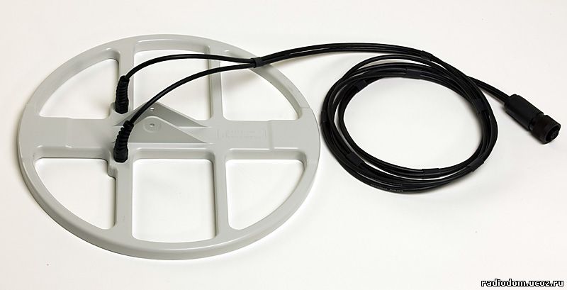

Orion_vn6201Дата: Воскресенье, 24.04.2016, 17:01 | Сообщение # 230
Сообщений: 2
Кто имел дело с катушками Lorenz Deepmax? Она в нутри просто катушка или с электроникой? Меряю сопрот вление, так одна 200 ом а другая 11 килоом это так должно быть?
Прикрепления: 2675701.jpg (83.9 Kb)
януковичДата: Воскресенье, 24.04.2016, 17:14 | Сообщение # 231
Orion_vn6201, этот датчик однозначно не подойдет! Лоренц, это импульсный прибор, работает совсем по другому принципу. Скорее всего, в этом датчике вообще баланса нет, просто 2 обмотки вложены, приемная и передающая.
Orion_vn6201Дата: Понедельник, 25.04.2016, 12:56 | Сообщение # 232
Сообщений: 2
Ясно, спасибо.
Одна обмотка приемо-передающая, а вторая от примитивного магнитометра.
