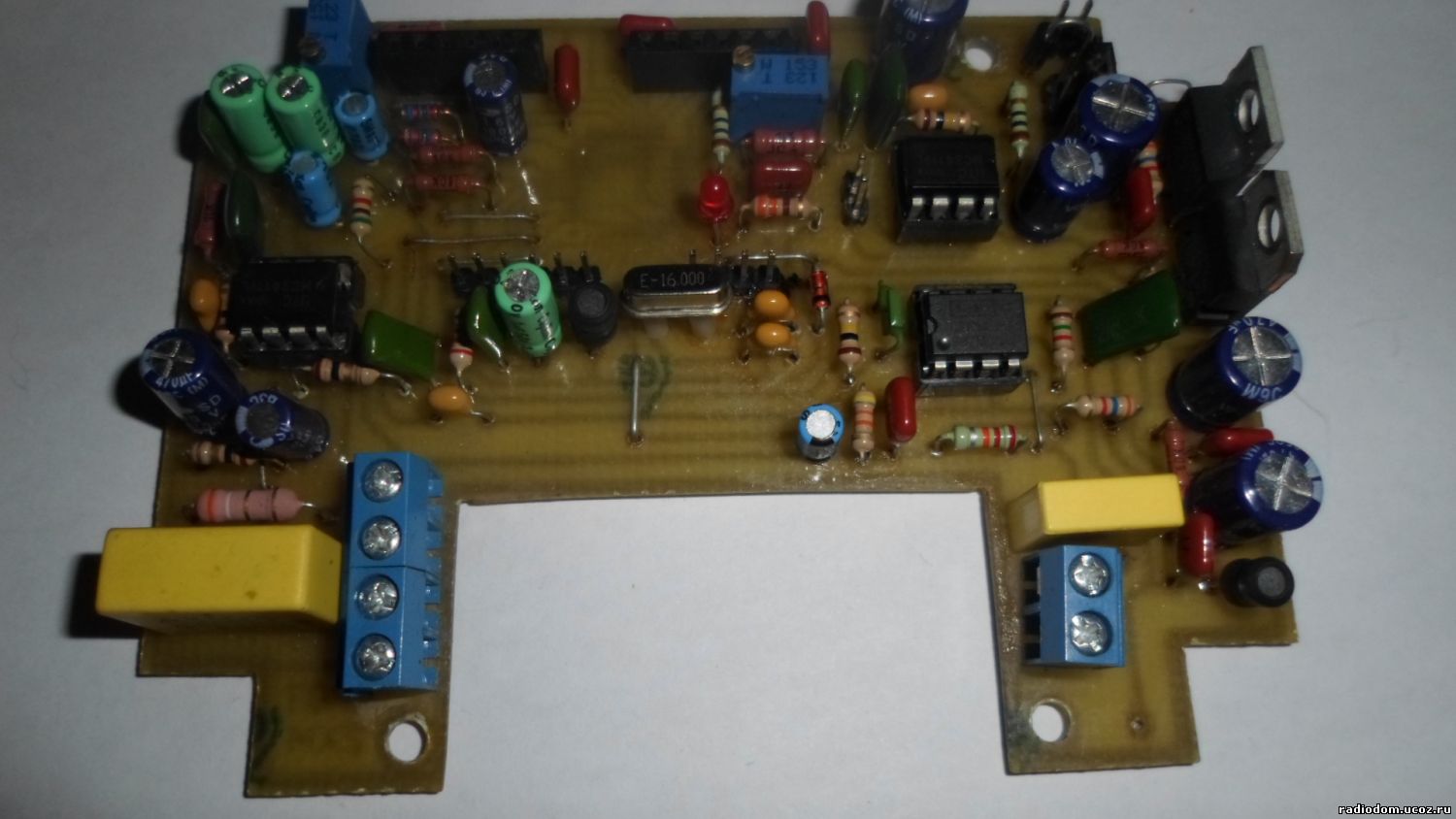

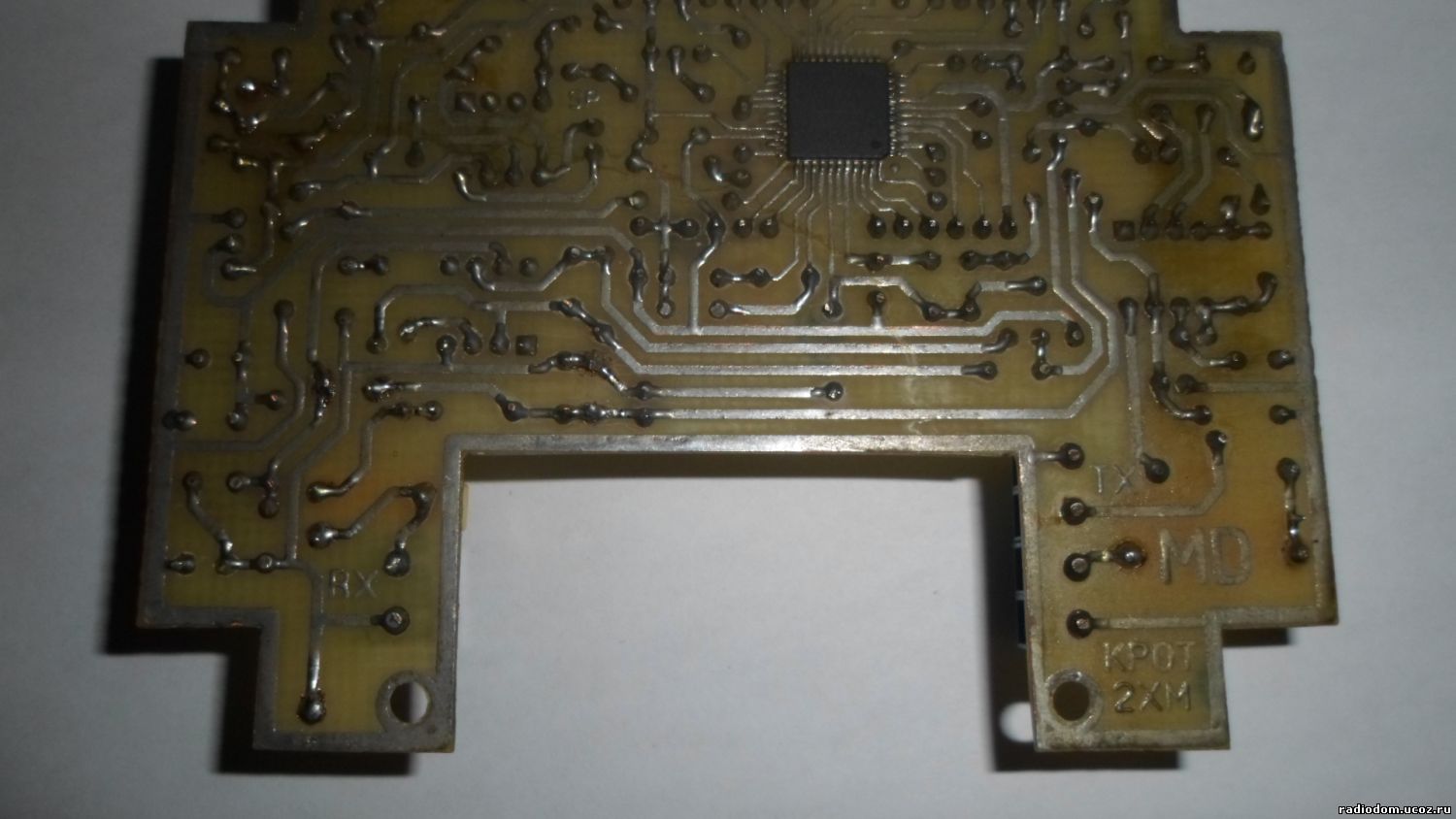

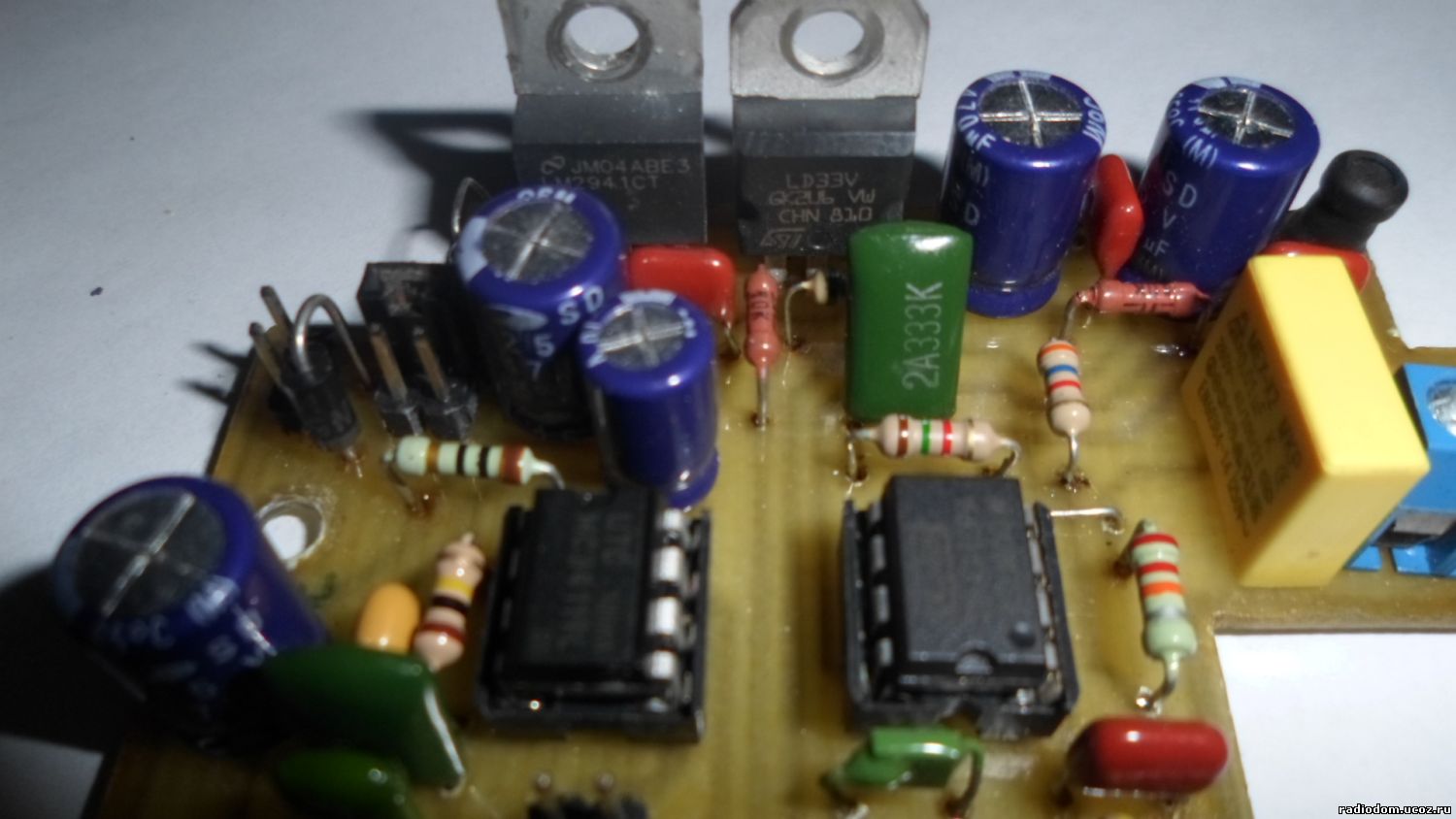

Добавлено (12.02.2018, 19:41)
www.radiodom.org/forum/7-22-54  плата точно такая как он выкладывал на этой ссылке,  усилитель  opa 340 pa.   сейчас поскидую фото провода от разьема уже отключены
Добавлено (12.02.2018, 19:43)
Добавлено (12.02.2018, 19:44)
вот
Добавлено (12.02.2018, 19:47)
beyrak2017Дата: Понедельник, 12.02.2018, 18:49 | Сообщение # 262
Сообщений: 11
Прикрепления: 7343942.jpg (112.0 Kb) · 1591925.jpg (110.4 Kb) · 0176643.jpg (111.9 Kb)
AndrewДата: Понедельник, 12.02.2018, 19:06 | Сообщение # 263
Сообщений: 7592
В принципе сделано аккуратно и если стоит "ора" возможно прибор можно привести в порядок..

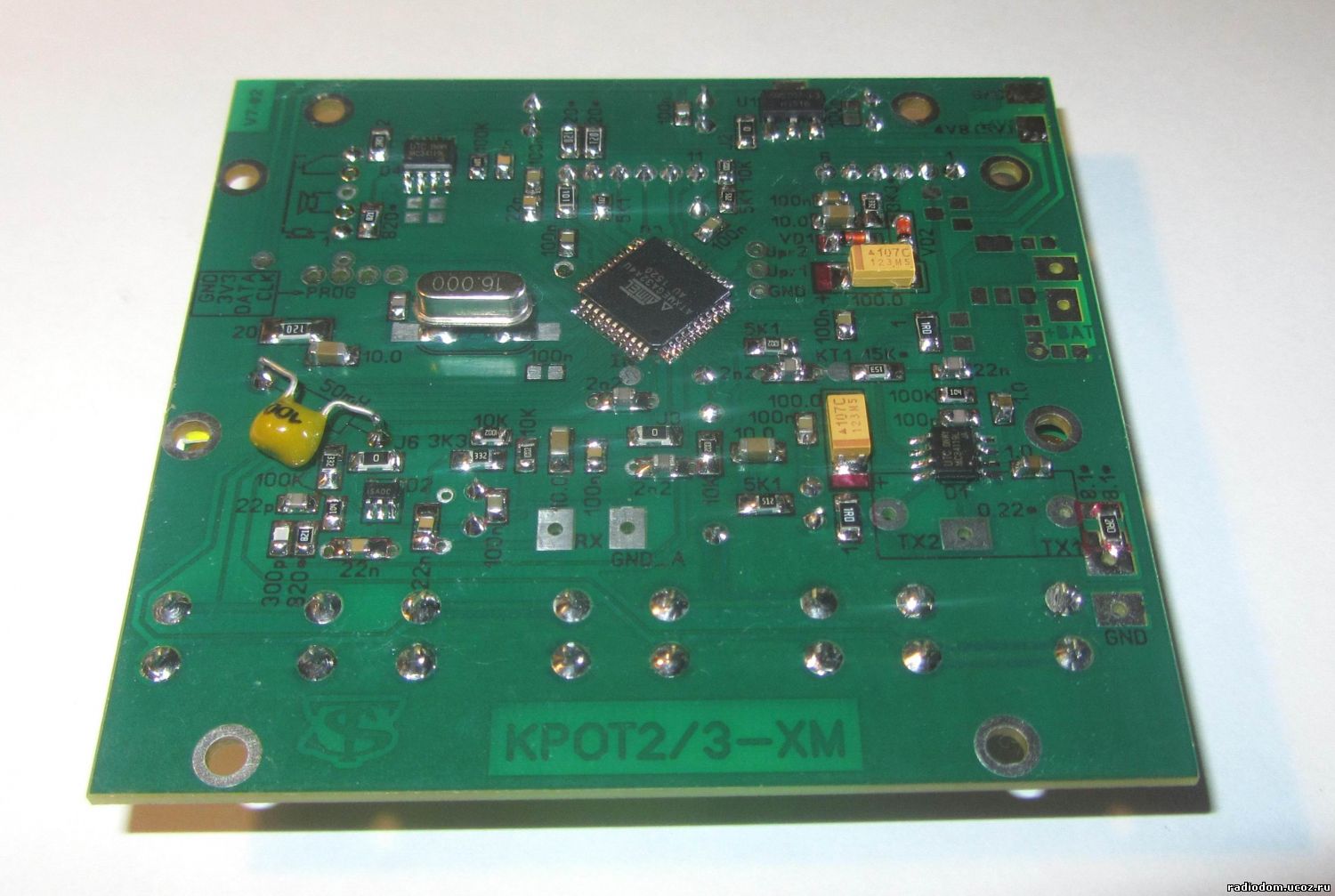

Хотя мы тут не делаем на дипе, у нас плата выглядит так
Просто вам нужно было продавцу блока сразу отправить катушку для согласования..
Прикрепления: 3750982.jpg (166.5 Kb)
beyrak2017Дата: Понедельник, 12.02.2018, 19:16 | Сообщение # 264
Сообщений: 11
провода на разьеме катушки уже тож перепаяны,  одна обмотка звонится 5.4  ом она с экраном, вторая не прозванивается там наверное последовательно кондер.   та что звонится
