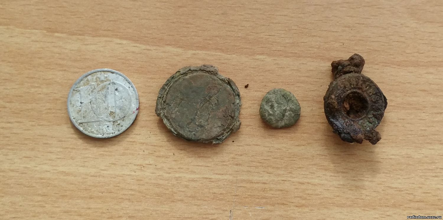

ujosvecДата: Воскресенье, 12.06.2016, 20:31 | Сообщение # 491
Может быть, скучно!!!
тестирование:
Пивная стоппер - пять раз переехать это с "!" а затем уже не "!"
маленькая Pb бусинка иногда "!" и Fe
Железо OK !!!
Оно хочет больше идти и анализ.
Я думаю, это шаг вперед!!!
