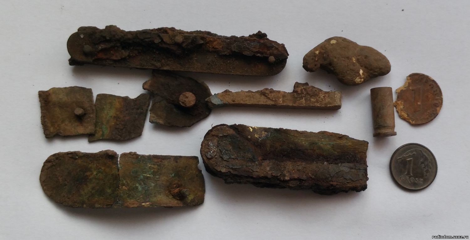

ujosvecДата: Воскресенье, 19.06.2016, 20:34 | Сообщение # 497
Сегодня момент тестировать прошивку с алгоритм(SA2) работает красиво.
прекрасное утро
быстро что-то хорошее
Andrew, супер работа up beer
Прикрепления: 8422699.jpg (112.4 Kb) · 1495412.jpg (81.2 Kb) · 6527555.jpg (189.3 Kb)
