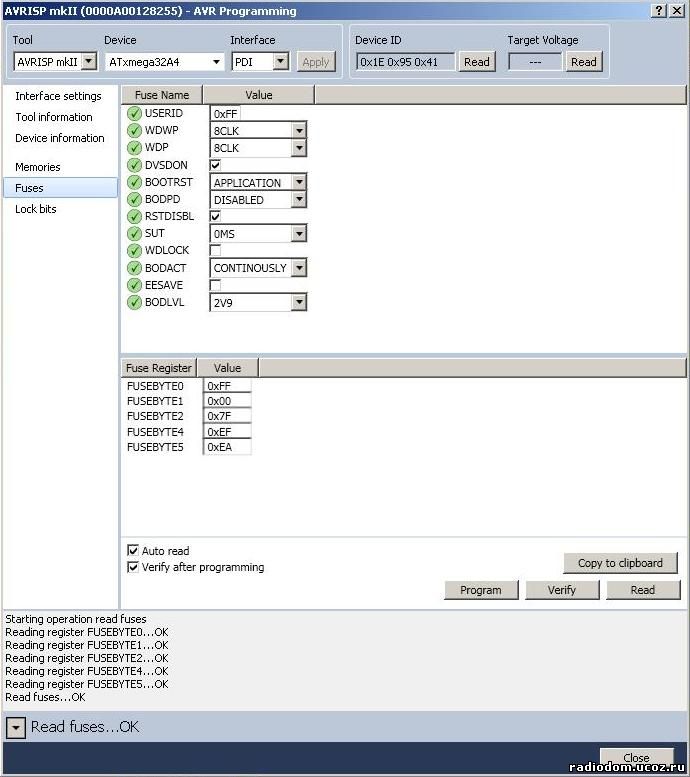

fedya_valki, Как в atxmega32a4u FUSE?
Я:
Прикрепления: 3177102.jpg (69.0 Kb)
Сообщение отредактировал ujosvec - Понедельник, 03.04.2017, 19:30

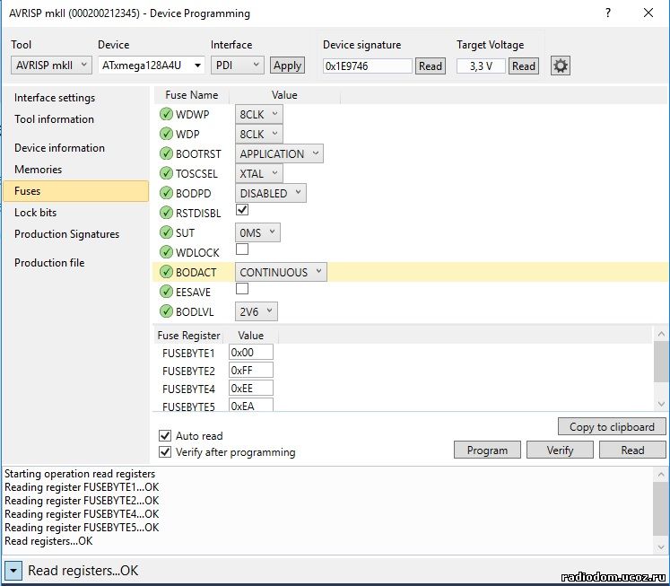

Вот мои фьюзы:

Цитата ujosvec ()
atxmega32a4u FUSE?
Мои фьюзы от Ваших отличаются только BodLevel, у Вас 2,6В, у меня 2,9. Значит у Вас контроллер начинает стартовать немного раньше, чем у меня. Не думаю что это повлияет на автокалибровку нуля
