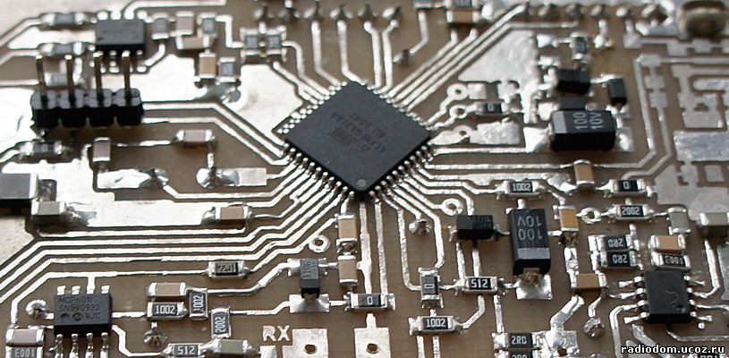

de-si-gnДата: Понедельник, 03.04.2017, 20:41 | Сообщение # 708
de-si-gn, У вас случайно не как в Квазаре виртуальный ноль? )  Если нет то сообщите емкость конденсатора С14
С14 10 мкф, ноль по схеме Крота (2 резистора по 10К) - это самая первая плата
Прикрепления: 9025368.jpg (87.8 Kb)
