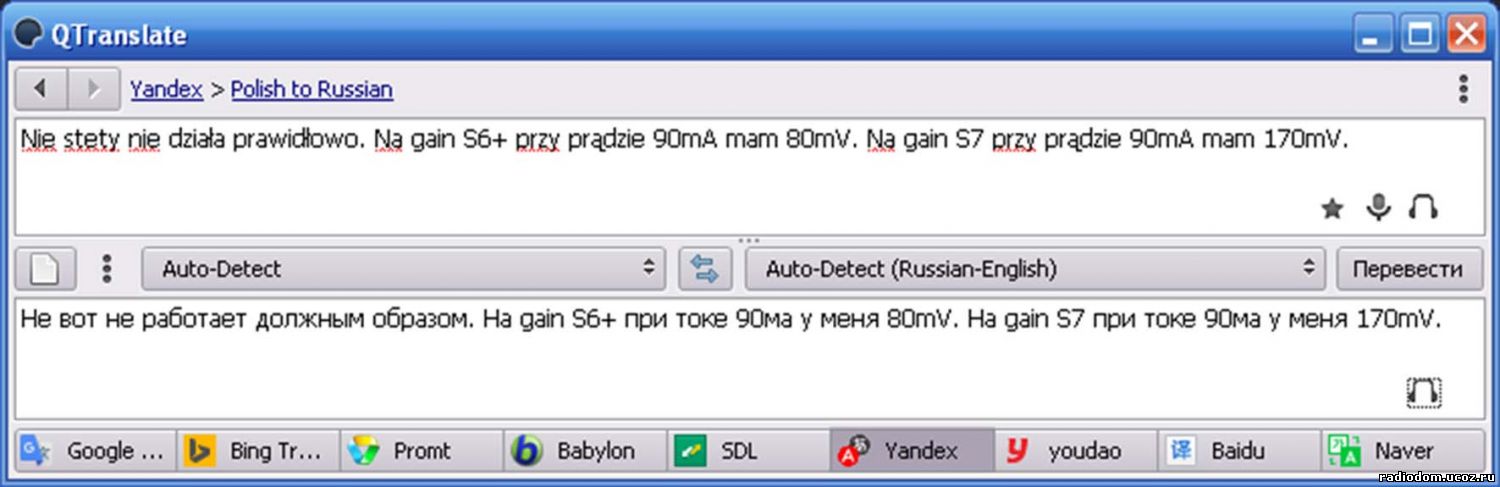

TCBДата: Понедельник, 17.04.2017, 20:42 | Сообщение # 774
Сообщений: 2592
Рекомендую программу для перевода: https://quest-app.appspot.com/download
Переводит выделенный текст. Язык определяет автоматически. Можно выбрать сервис с наиболее адекватным переводом.
Лучше когда пишут на родном языке потому что при автоматическом переводе человек не знает на сколько правильно машина перевела. Или давать перевод и оригинальный текст.
