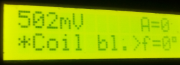

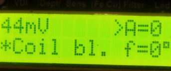

.                                                           Сегодня испытывал 9ю прошивку в полевых условиях, начиналось всё неплохо но через 30 минут копа баланс перевалил за 1500 а ещё через 15 минут включил компенсатор.перед этим прибор проработал больше 4 часов в комнатных условиях и баланс не уплывал. Звук стал тише на 8 секторе громкости, по поводу шумности то практически не шумная , при отсутствии сигналов слышно работу преобразователя.
Добавлено (21.01.2018, 18:56)
На фото разница в 10 минут работы прибора.
Прикрепления: 4869800.png (97.0 Kb) · 8457772.png (80.0 Kb)
На улице какая температура была?
CTACДата: Воскресенье, 21.01.2018, 18:48 | Сообщение # 1212
Сообщений: 29
 на улице во время сьёмки  -1
януковичДата: Воскресенье, 21.01.2018, 19:45 | Сообщение # 1213
CTAC, датчик не термостабилен... В солнцепек, и в холода будет плавать баланс.  sad
s-achaДата: Воскресенье, 21.01.2018, 19:53 | Сообщение # 1214
Сообщений: 232
У меня на последней прошивке баланс ходит максимум 200 мв дом улица а это разница более 25 гр. и переход в минуса так что скорее всего катушка виновата
CTACДата: Воскресенье, 21.01.2018, 20:43 | Сообщение # 1215
Сообщений: 29
 Крайний выход был на фаст температура тоже была в пределах  -1,0 разбаланс был 180 Мв и такие же показатели были и на Рейтинг 4.
