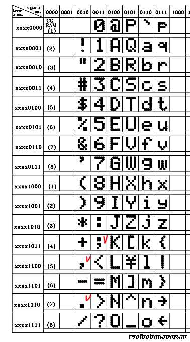

de-si-gnДата: Вторник, 17.04.2018, 10:15 | Сообщение # 1301
Andrew, на экране не видно что включен FM или Bluetooth.
Предлагаю использовать стандартные символы дисплея: FM - . (точка)    Bluetooth - ,  (запятая)  все включено - ;
Можно их разместить вместо * подсветки (и так видно что включена) или сразу после  после VDI есть место.
Прикрепления: 1645769.png (64.6 Kb)

AndrewДата: Среда, 18.04.2018, 07:13 | Сообщение # 1303
de-si-gn, Подправил прошивочку.. и глянте личку.

de-si-gnДата: Среда, 18.04.2018, 22:05 | Сообщение # 1305
Спасибо! В личку ответил.
