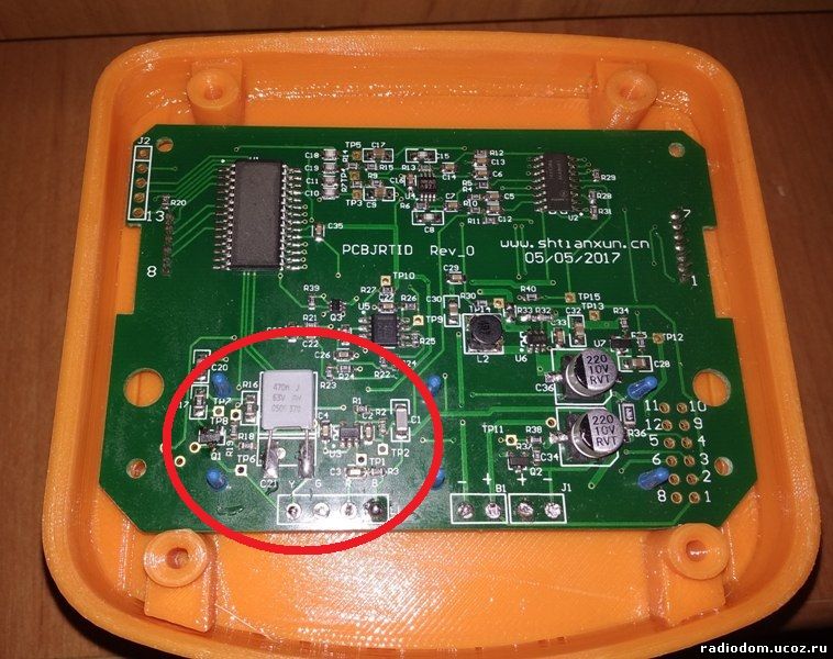

Цель не ругать приборы, а попробовать перенять технологию аппаратной настройки баланса!
Сравнительный тест автоматического баланса на аппаратном(не программном) уровне Bounty Hunter (детский вариант) и Крот-2 ХМ . Может надо перенять их схемотехнику аппаратной подстройки баланса Аndrew ? По схеме один ОУ отвечает за ТХ и РХ , они связаны обратной связью. Получается прибор сам себя контролирует, на видео разбаланс за 3000мВ на Кроте, катушки одинаковые у обоих, но Bounty Hunter молчит , а Крот сходит с ума.

Вы не поняли, я не сравниваю их, и не хаю, я предлагаю попробовать сделать такоеже на кроте!
На аппаратном уровне чтоб настраивалось!
На фото выделена вся его приемо- передающая часть , на одном ОУ TS971и транзисторе по ТХ PNP.
Ну так хотя бы схемку этого узла привели, чтобы было о чем говорить...
Да! А то предлагают сделать тО, не знаю чтО?

Ну не хотите развиваться - как хотите.Умываю руки.
Я так и не увидел предмет обсуждения - покажите схему. Вдруг там на самом деле есть что то полезное...
