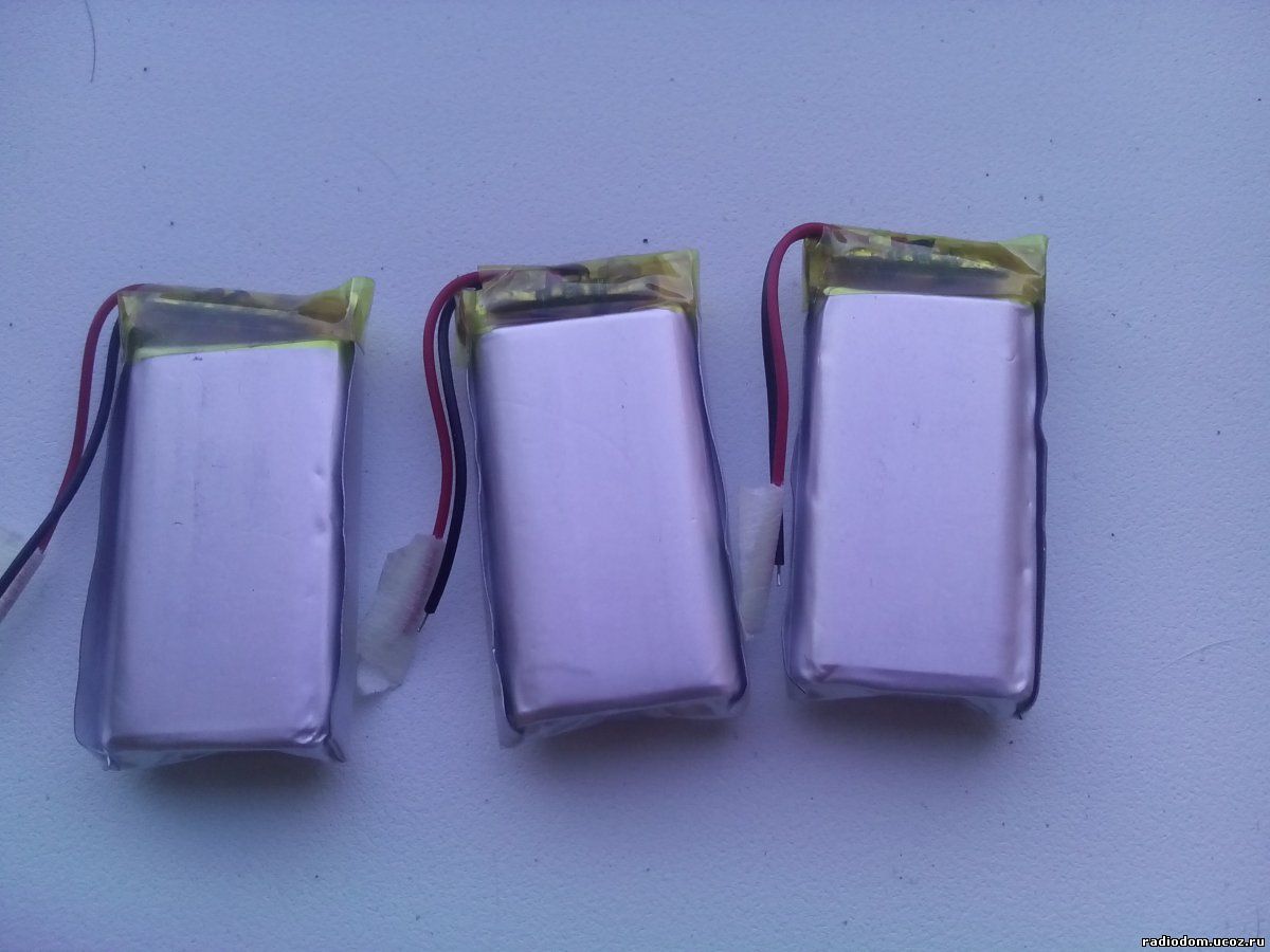

Вообще, установка в Катушку аккума, у нас не прокатит. Во первых, только одна мостовая раскачка, плюс блу-туз, будут "кушать" очень много энергии, в лучшем случае, около 100 мА. На такой расход, ни одного одиночного "пальчика" не хватит. Во вторых, 18650 идут в металлическом кожухе, в отличии от ДЕУС-овских. Вот так они выглядят (безкорпусно).
...и то, даже такие не подойдут, емкость маловата, а заменять в поле, оперативно, не фен-шуй, утопия.

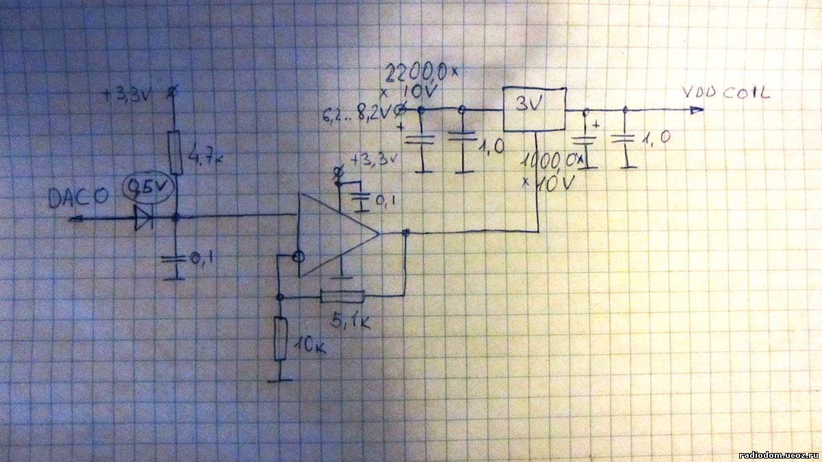

Может, вместо параллельного резонанся сначала двухчастотник с параллельной работой канало сделать, тем более, что Крот для этого фактически не требует изменений ни в софте ни в схеме.
ПС Вот основа схемы регулировки тока (нет обвеса конденсаторами и пр.)

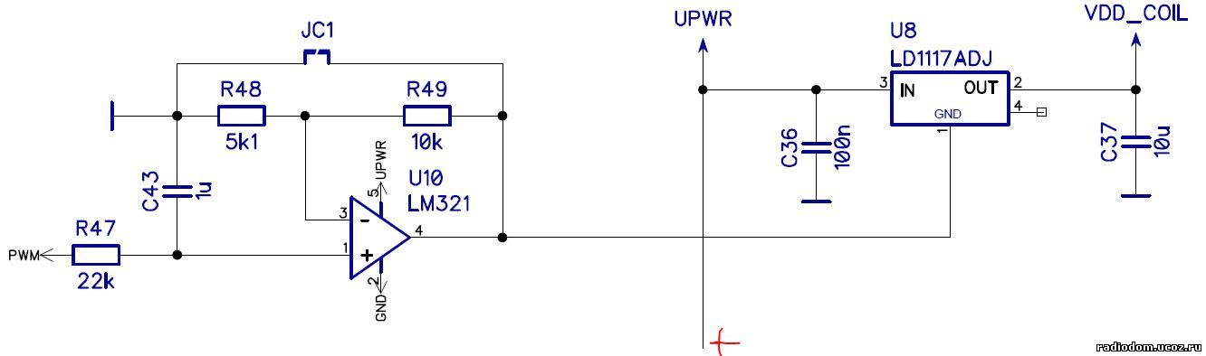

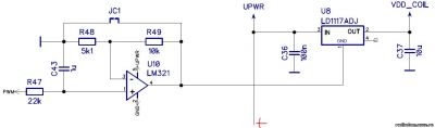

зачем? здесь ток регулируется....криво, но регулируется
fedya_valkiДата: Пятница, 16.12.2016, 16:38 | Сообщение # 367
Цитата Sleepwalker ()
зачем?
Затем, что в Кроте с мостовой раскачкой и рекуперацией - не регулируется как раз... Поэтому автор предусмотрел ступенчато изменяющееся напряжение на одном из выводов контроллера, чтобы регулировать ток Тх по питанию.
Да нормально там всё регулируется, пока не доходит до насыщения. Запитайте МС34119 от 5В и будет ровнее регулироваться.

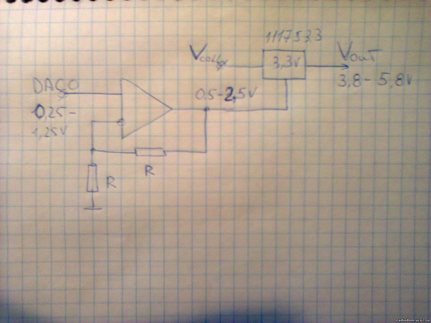

Если с полной обвязкой, тогда лучше так. Не придется искать операционник, корректно работающий от нуля при однополярном питании. Крнденсаторы на питание катушки нужно ставить больше емкостью и с малым реактивным сопртивлением, дополнительно шунтировав керамическими. Регулируемые стабилизаторы тоже проблема (на схеме не ясно, какое начальное напряжение ваыдаст, мост начинает работать от 3,8В), заказал с трудом, ждал месяц, лучше использовать одоступный фиксированный 3В. Диод подобрать по падению напряжения ок. 0,5В в прямом включении, из любого доступного хлама, напр. КД521. Однако, если Андрей согласится подправитьвыходное напряжение с ДАС0, вольтодобавку можно будет убрать, увеличить Ку до 2-х, стабилизатор применить на 3,3В. Регулируемо напряжение тогда получим от 3,8 до 5,8В.

TCBДата: Суббота, 17.12.2016, 12:02 | Сообщение # 371
Сообщений: 2615
fitterpolesov, на DAC0 формируется постоянное напряжение которое можно ступенчато изменять в пределах от 0 до 1В. Поэтому ваша схема с диодом работать не будет т.к. диод будет все время заперт напряжением на катоде 3,3В

fitterpolesovДата: Суббота, 17.12.2016, 12:25 | Сообщение # 372
Сообщений: 124
Ой, бл... Чего это я? Ес-сно диод раком поставил, вчерашняя пятница виновата wacko Напряжение на выходе ЦАП от 0 до 1В, 8 уровней, Ку 1,5, т.е. на выходе операционника имеем от 0,8-0,9В (диоды ок. -0,54-0,6В падение) до 1,7-1,8В. Потому такая схема с такими номиналами, довольно узкий диапазон работы исходя из минимального питания моста 3,8В и минимальном питании прибора от двух элементов при разумном разряде до 3,2В (если меньше, уже плохо для акума).
