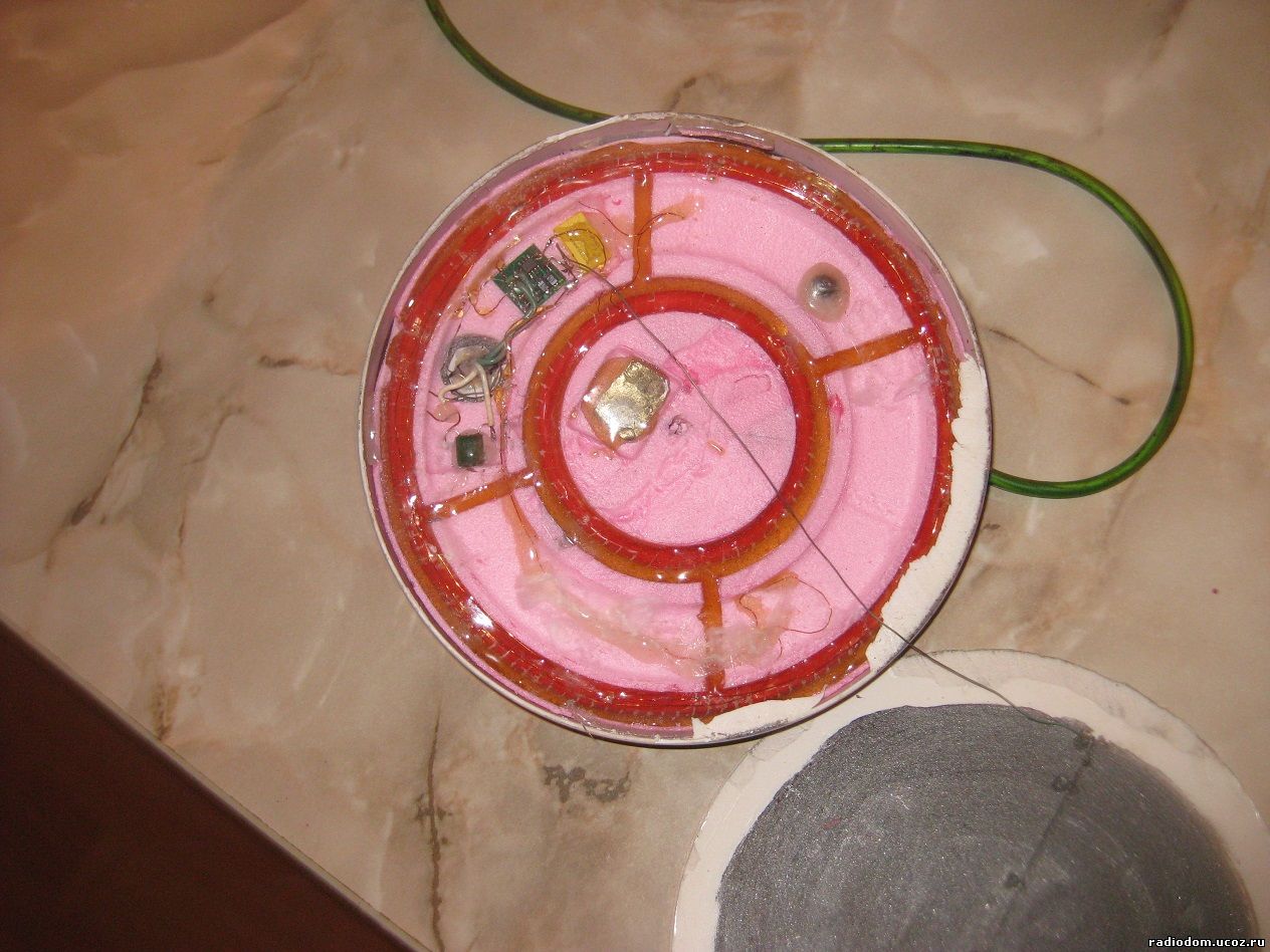

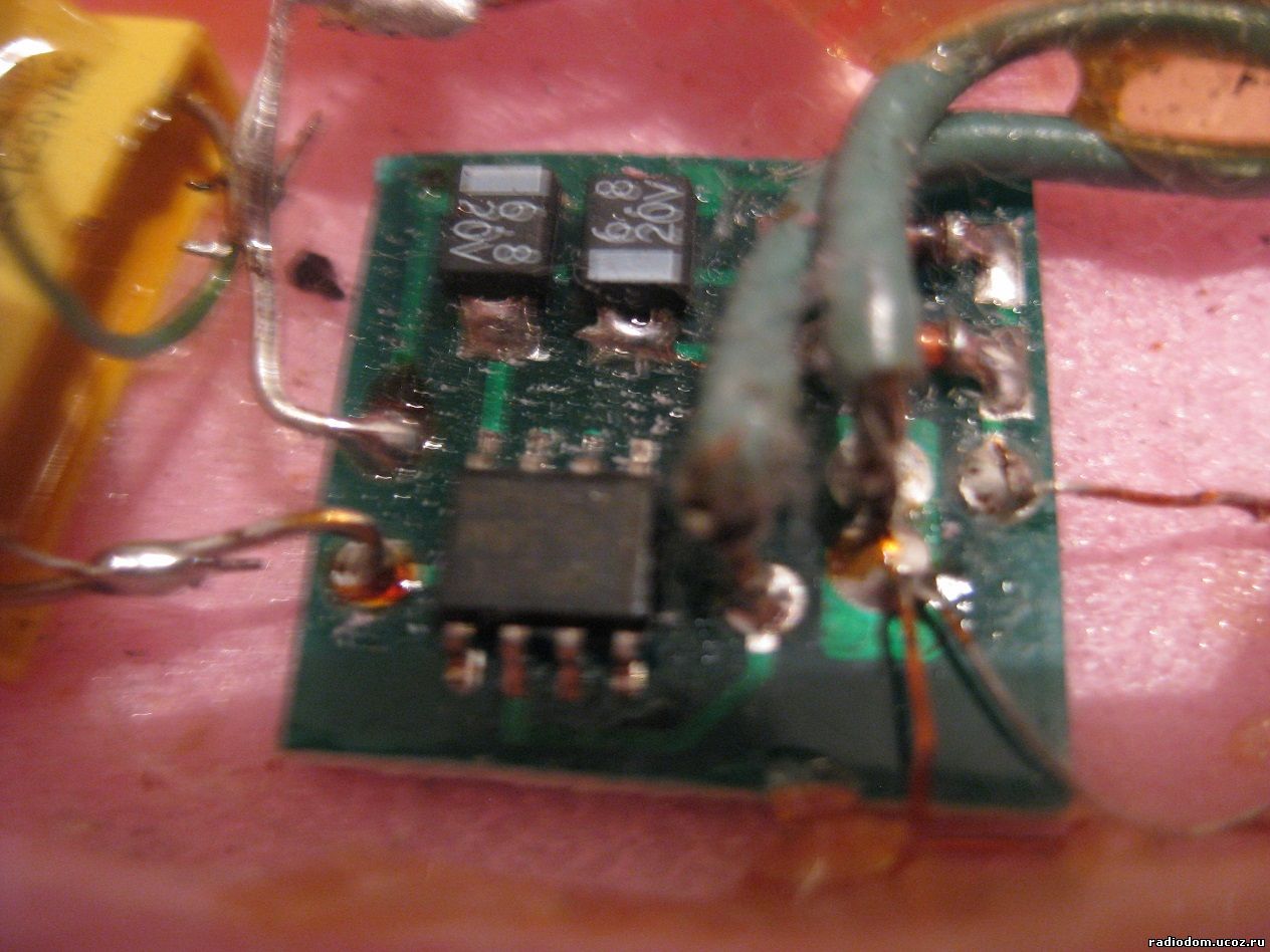

Фото циклоновського датчика од віратора
Прикрепления: 6967422.jpg (145.4 Kb) · 3797473.jpg (175.7 Kb)
Сообщение отредактировал шукач - Понедельник, 05.12.2016, 08:10
януковичДата: Понедельник, 05.12.2016, 09:10 | Сообщение # 349
Да-уж... Видать датчик балансировался не очень (два "до-балансира" вижу, фольга по центру и еще какой-то металлолом с боку). И что там делает желтый конденсатор, вроде-как включенный параллельно обмотке ТХ?  wacko
AndrewДата: Понедельник, 05.12.2016, 11:06 | Сообщение # 350
В принципе засунуть SI9986 в датчик вполне реально..
