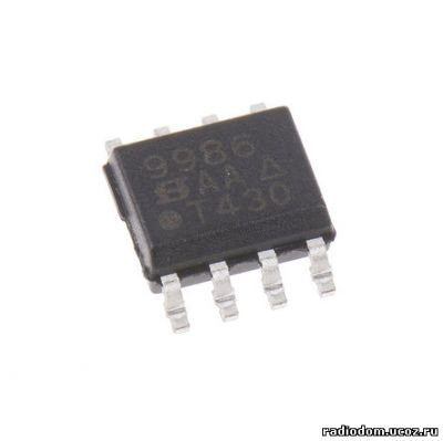

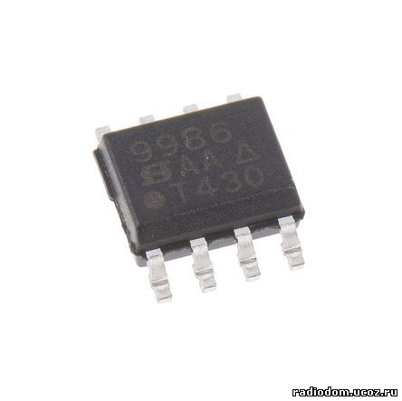

de-si-gnДата: Воскресенье, 12.02.2017, 17:12 | Сообщение # 723
А у кого какие логотипы, кто брал уже эти драйвера?
На моих лого SILICONIX (компания Vishay Siliconix), вот такой:
Прикрепления: 9282276.jpg (12.3 Kb)
Сообщение отредактировал de-si-gn - Воскресенье, 12.02.2017, 17:17

fedya_valkiДата: Воскресенье, 12.02.2017, 17:50 | Сообщение # 725
de-si-gn, спасибо за фотку и инфу. А я-то думал что должно быть просто Vishay логотип. Но на Вашей микрухе цифры отличаются по форме, тип шрифта, от тех, что я хотел заказать:
