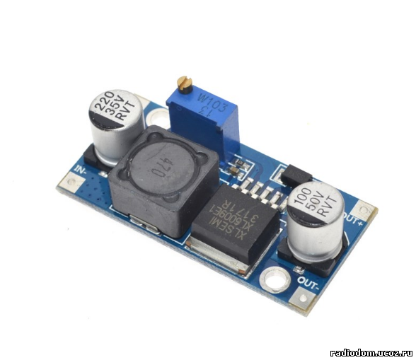

SleepwalkerДата: Суббота, 11.02.2017, 11:42 | Сообщение # 700
Сообщений: 488
купите вот этот и будет вам счастье
Прикрепления: 5490731.png (166.7 Kb)
