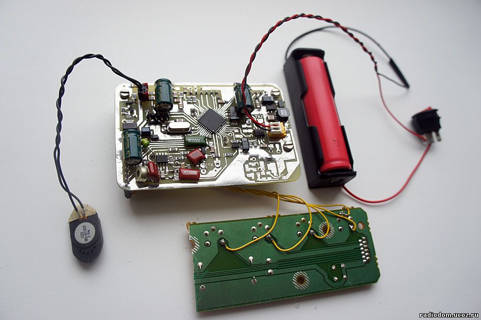

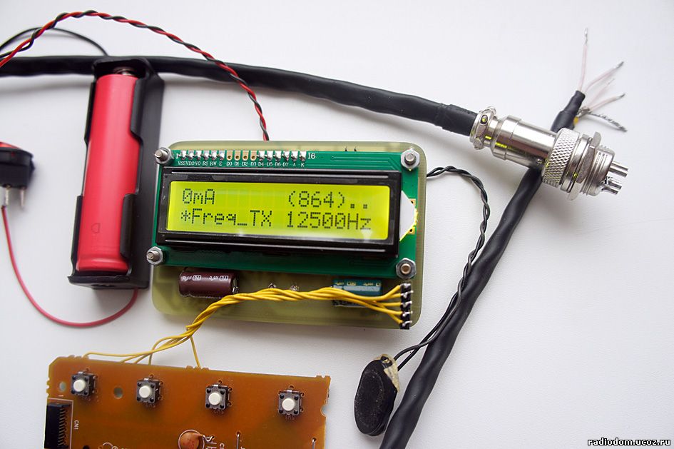

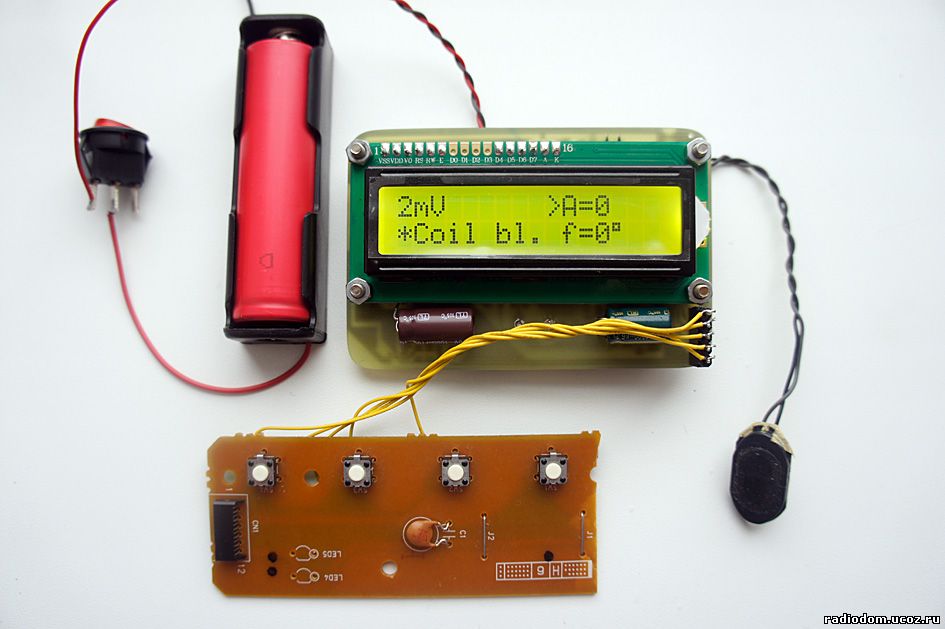

Собрал я К4, все работает, FM включается - выключается. Сделал самодельный провод из 2 МГТФЭ (каждый в термоусадке): RX -2x0,12, TX-2x0,35
Очередь за катушкой...Ищу  провод 0,8 - 1 мм на TX.
Клава пока временная, жду комплектующие с али.
, есть 2 замечания по программе:
1. С большим ВДИ не переключается на П/П.
2.Уже писал, на 7 ноге напряжение регулируется только от 0 до 0,9 В, дальше сбрасывается в 0
Прикрепления: 6434579.jpg (82.7 Kb) · 8050332.jpg (63.7 Kb) · 0738463.jpg (80.8 Kb)
