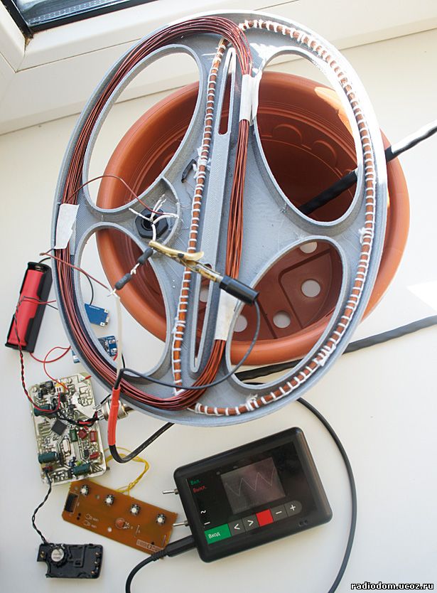

Намотал 20 витков 0,9, питание 5В, Р2 =0.5, R3=0  потребление 63мА, на 1ом резисторе пила 7 клеток при 0,2B - получается ток 411 мА
И 20 витков 2х0,55 - потребление 58мА, 6,5 клеток - 382мА

Вот такая пила на 0,74 ом:

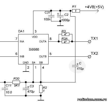

Andrew, добавил полимерный конденсатор на 470 (см.рис) - потребление снизилось с 60 мА до 51 мА при токе в катушке около 400 мА (20в 0,9мм)

Если потом вы убираете резистор ток становиться выше может и 2 раза.. Рекомендую частоту где-то  12-15  кгц для начала. К конденсатору по питанию есть требования он должен быть как бы высокочастотный..

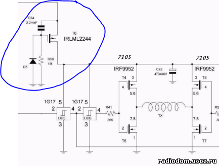

Прикрепления: 9329100.png (54.4 Kb)
AndrewДата: Среда, 01.03.2017, 10:05 | Сообщение # 806
Sleepwalker, Вы не обозначили куда идет самый верхний провод..
Я бы сделал по другому с этим же набором деталей , диодом выпрямил ток сигнала управления, потом конденсатор на землю и на затвор.  Или затвор через резистор на 7 ногу там уровень появляется в момент включения..
