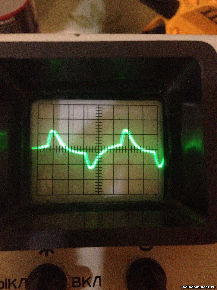

fitterpolesov, вот  такой сигнал на выходе оу
Прикрепления: 2916823.jpg (136.2 Kb)

А что вы сделали , что убрались "пички"  http://www.radiodom.org/_fr/0/s5496943.jpg
Мне помогли убавить шумы ферритовые бусинки на ТХ ...  к кабелю требования возрастают нужно ТХ два провода в экране делать..
Андрей, эти "пички" - и есть выбросы ЭДС самоиндукции Тх при переключении ключей, благодаря которым и осуществляется рекуперация. Их не уберёшь, точнее убрать можно, переведя на синус, но тогда и рекуперации не будет
та особо ничего не менял, только мосфетную сборку другую поставил и ту схемку, которая плавно подает питание на мост.
Длительность развертки в 2,5 раза больше  smile  и все
